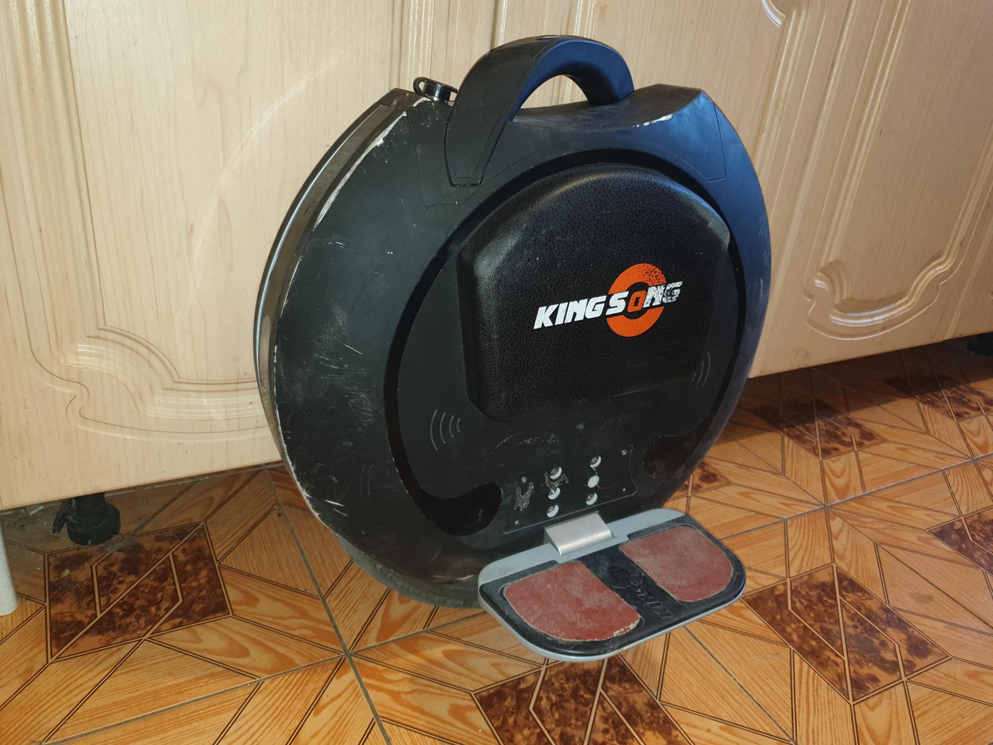

Совершил очередную глупость, купил с рук  kinsong 16b 680 wh))
Подвернулось свежее объявление в Питере. Не так часто выставляют на продажу 16 модель. Правда оказалась не 16s, a 16b. Купил считаю что дороговато, не рассчитывал что возьму, если бы не  предложили хорошую цену за ninebot one s2.

Состояние корпуса удовлетворительное, подушек не хватает внизу. Аккумулятор держит хорошо, ручка целая. Педали похоже новые.
Сегодня встала новая прошивка, одометр общий так понимаю сбросился? Странно у Ninebot одометр не сбрасывается после прошивки.  Как узнать сколько колесо вообще проехало?
В сравнении с 16s возможно все плохо)). Но если сравнивать с тем колесом что у меня было, оно намного интереснее. Просто обсуждается не в той теме))  Тут уровень другой!
У меня запросы еще остались, а выложить 73 тыс. за 16 s2 v2 пока не могу, и нет их нигде в продаже, а будут еще дороже летом. Другое колесо за такие деньги, не хочу. 16b временный вариант. Я вообще не катался на 16х колесах, это первое, может переросту и захочу сразу 18L.  Будет время понять, чтобы потом не разочароваться в 16s. Безусловно на следующий сезон  возьму что то получше. А может  в этот.  Inmotion v8 понравился, немного быстрее разгоняется, подушки удобнее. Делема, это аккумулятор. Хотя я столько не езжу за раз. Может потому что нормального колеса не было!
  Сегодня проехал как  никогда много, 33 км и осталось еще 48% аккумулятора.  Дорога не совсем ровная, кое где с поросшими корнями, но не устал. Поставил средний режим жёсткости педалей, меньше долбит в ноги, чего не хватало на старом колесе. На 14 колесе физически нереально было бы проехать это расстояние по плохой дороге.
По скорости так и есть, 20 км.ч. вообще не скорость, тошнит просто. Ощущается что едешь, только начиная с 25 км. ч.

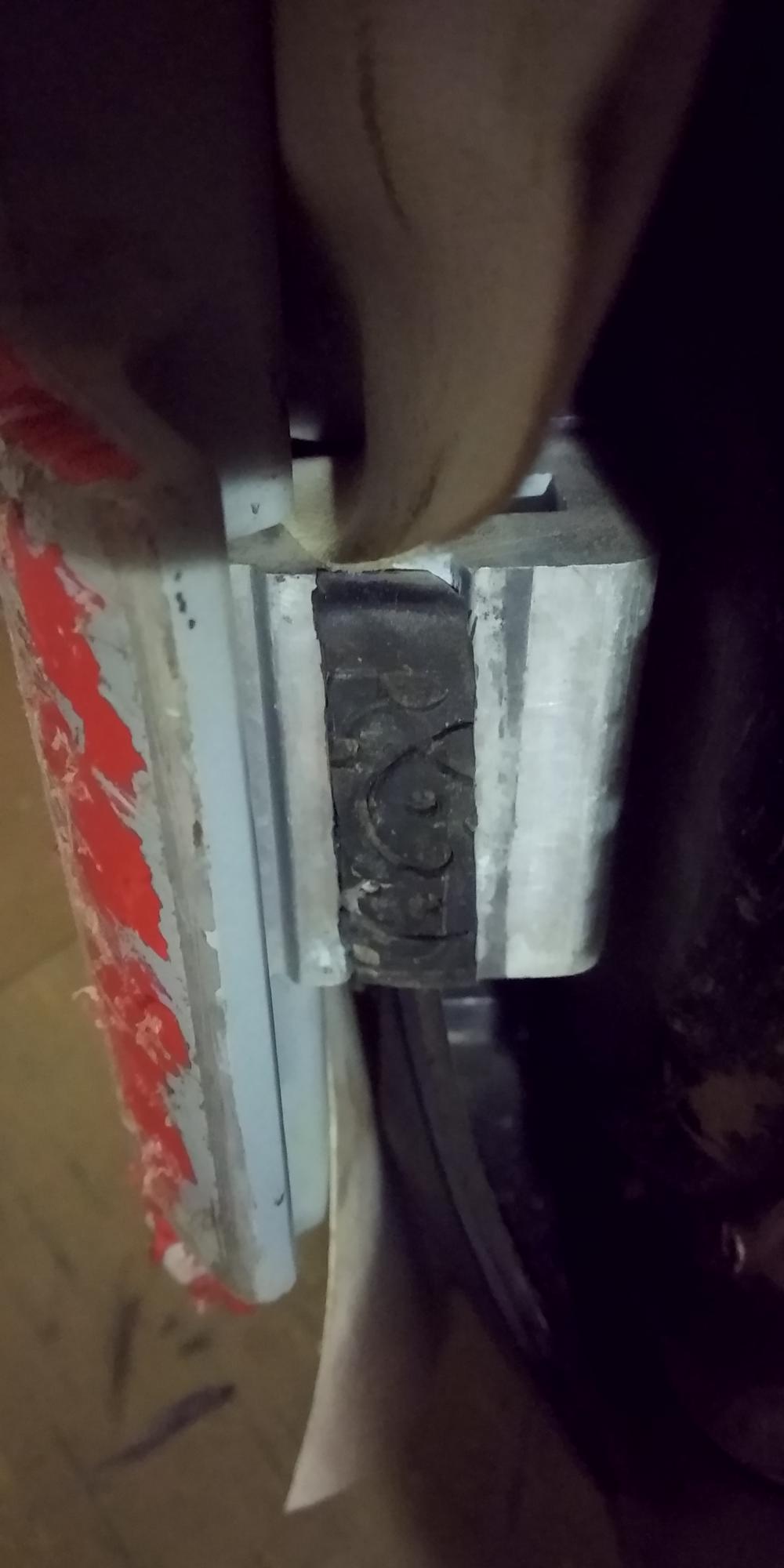

Сергей2895
колесо 16S
решил смягчить педали, а заоодно и поднять.
приклеил полоску резины толщиной 1см под упор педали, там даже канавка специальная есть куда клеить и чтоб не выдавило, так педали аж приподнялись так, едешь на нем как будто на другом колесе и повыше. при наклонах и ухабах педали вообще не задевают бордюры. прям как на 18е встал.
но ступни устают быстрее.
уменьшил толщину резины до 5-6мм... прям лепота!
моноколесо стало мягче, аж чувствуется. чуть повыше педали, средняя скорость по убитым тротуарам увеличилась, я ехал аж кайфанул сегодня, как на другом колесе.
ступни перестали уставать. едешь как с аммортизатором.
если мягкую резину найдете, бывает как жгутовая то можно и сантиметр.
я вообще никакой не нашел приклеил полоску отрезанную от подошвы сапога, она жесткая, но аммортизирует как подвеска на мерсе.
незнаю может кто где писал, я только догадался попробовать. и рекомендую.
тем более там легко и пазик есть, сам бог велел.
я вообще на суперклей посадил. отпадет нормально приклею. найду резину получше, от ремня или жгута.
просто удивило как можно из подручных средств улучшить комфорт при езде в 2 раза. без всякого напряга.
делюсь с вами :exactly:
easy
Интересно, что на Вас это произвело такое сильное впечатление. Только вот меня смущает, что при этом должен угол постановки ступни сместиться еще в колесу. Он и так не, привычные для пешехода, 90 гр. Как бы это не сказалось на работе суставов. Возможно попробую однажды.
да я прям в восторге!
мне кажется китайцы в разработке хотели там положить кусочек резины но забыли. или сэкономили.
попробуйте, я оргазмирую до сих пор
