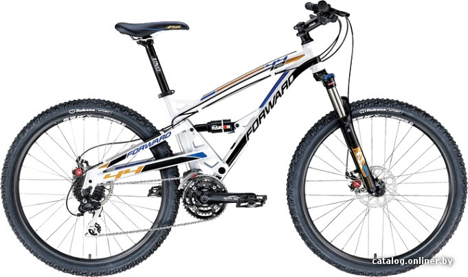

Так, отсюда я могу тогда сделать вывод, что лучше взять самую дешевую стальную раму, чем дорогую алюминиваю?)
Скажем взять какой нибудь такой лисапед: ultrasport.ru/velosipedy/belosiped-stinger-highlander-24-d-2018
Сразу заменить у него вилку на  двухкоронку, типа zoom 680DH, поменять задний амор, пока не понятно на что. И выйдет нормальный, живучий байк?))
Только не понятно что там в маятнике стоит, а то сотрется там всё и раму выкинуть можно будет)
P.S. Не совсем понятно ещё, что определяет предельно допустимый вес у двухподвесов

Цитата: alexey.p72 от 01 Июль 2018 в 02:00Так, отсюда я могу тогда сделать вывод, что лучше взять самую дешевую стальную раму, чем дорогую алюминиваю?)
это будет не верный вывод. на раме сэкономить не получится. уж лучше ездите на стелсе :)
Добавлено 01 Июль 2018 в 02:15
Цитата: alexey.p72 от 01 Июль 2018 в 02:00двухкоронку, типа zoom 680DH
это не вилка. это прочный макет.

По двухподвесам. Была мысля таки разместить батарею на багажнике: таком
Или таком:
- в качестве второй точки/шарнира думал использовать "рогатку" седла; обычный консольный багажник 10 кг долго не выдержит.
Чтобы удобнее было заносить ногу - лучше в двух блоках по сторонам колеса. У меня, впрочем, велик вроде этого - позволяет садиться через раму.
Преимущество батареи на багажнике - передняя вилка работает в штатном режиме и можно вскидываться на бордюры. Но если на багажнике у хардтейла - опять же боязно за батарю.
