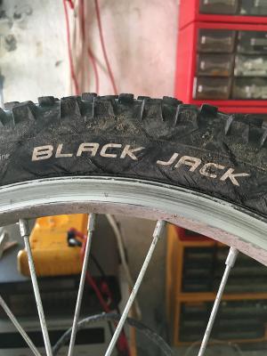

Цитата: Capricorn от 01 Июль 2018 в 13:48Но как будут вести себя недокачанные покрышки с электроприводом, не будут ли скручиваться/пытаться вырвать ниппель, если акселератор "утопить" - опять же не знаю, не имею опыта
Если покрышки на низкое давление специально не обучены, то скорее всего, как у меня «крестами» пойдут через 400 км:
и сквозные отверстия. На выброс  :bn:

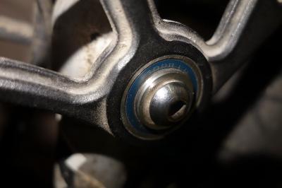

Цитата: alexey.p72 от 01 Июль 2018 в 15:08главный вопрос, что делать с износившимся шарниром на маятнике двухподвеса
В этой модели там подшипники, за 2 сезона не залюфтили. С вилкой разъёмная (резьбовая) ось контачит конусами и поджимает её щёчки к внутренней трубке промподшипника через шайбы.
До этого был у меня двухподвес с таким же положением шарнира и полимерной втулкой. Втулка выдержала, но металлическая толстенная ось начала вращаться не в ней, а прямо в отверстиях вилки, в которые была запрессована! Я обточил ось в местах контакта с вилкой и сделал прокладки из 50-мл полипропиленовой пробирки (сгибаются в кольцо нужного диаметра - с разрезом, ессно). За сезон уходило 2 комплекта, откатал так 4 сезона. При выборе нового "коня" обращал внимания именно на этот узел - он действительно ключевой.
Это вопрос о конкретной раме? Вообще-то в НОРМАЛЬНЫХ подвесах стоят подшипники уже с завода. Ничего делать не нужно.
Jeca
Цитата: dengor2 от 01 Июль 2018 в 23:35Вообще-то в НОРМАЛЬНЫХ подвесах стоят подшипники уже с завода. Ничего делать не нужно.
Ошибка и заблуждение.
Ошибка в том что нормальные дороги. Неоправдано дороги.
Заблуждение в том что ничего не нужно делать.
Нужно, если проспите плановую замену, подшипник даст клина и раздраконит посадочное.
Как отличить в магазине в каком двух подвесе подшипники в маятнике, а в каком втулки?

Цитата: alexey.p72 от 02 Июль 2018 в 13:41Как отличить в магазине в каком двух подвесе подшипники в маятнике, а в каком втулки?
Я попросил разобрать узел. В серьёзном магазине с сервисом это на "раз" при условии, что доступ к деталям не осложнён (у двухподвесов с кареткой в маятнике осложнён).

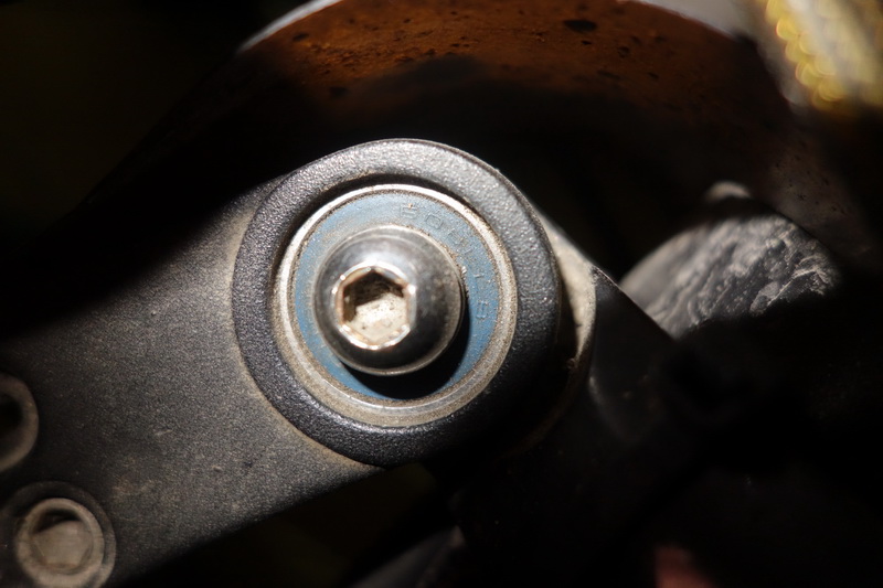

Цитата: Capricorn от 02 Июль 2018 в 16:09Forward 4422. Вроде снята с производства.
Ну вот :-(
Цитата: Capricorn от 02 Июль 2018 в 16:09Я попросил разобрать узел. В серьёзном магазине с сервисом это на "раз" при условии, что доступ к деталям не осложнён (у двухподвесов с кареткой в маятнике осложнён).
Чувствую пошлют меня куда подальше, в нашей деревне, с такими запросами. Инет то починить толком не могут)
А внешне есть отличия узлов с подшипниками и втулками?

Цитата: alexey.p72 от 04 Июль 2018 в 16:39А внешне есть отличия узлов с подшипниками и втулками?
[user]alexey.p72[/user],
Jeca
Конечно, 0.

Цитата: dengor2 от 04 Июль 2018 в 16:52
Значит прямо видно крышку обоймы промов, понял, спасибо)
