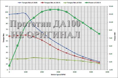

Даю кое какую информацию, но не как окончательный результат, а как промежуточная версия ДА100го.
Понял, что ДА90 ни в коем случае вам не подойдёт.
Это второй из прототипов который мы тестировали из серии ДА100х.
Первый выдавал 102Нм, второй был поменьше. Но окончателный существует в двух версиях и они обе идут в Зеленоград.
Если вы уже поняли как ведёт себя крутящий момент и ток, то смотрите на это как пример и проанализировав поймёте, подойдёт вам или нет.
На предсерийных момент упадёт на 10 и 15% соответственно, но полка стабильного момента продвинется соответственно на эти же проценты вправо.
И мощносная характеристика станет более пологой. Кроме того, моторы становятся более токовыми, им нужно больше токов, чтобы выжать тот же момент, но они на это и переделаны. То есть 350 не будет ограничен 10 Сек.
По опыту испытаний на Торнадо, этот мотор при 210 фазных не греется. Это пока всё теоретические прикидки. Но так как вы уже сами вошли в этот проект, можно будет договориться, чтобы вы присутствовали на испытаниях этого мотора и сами могли посмотреть, на каких токах этот мотор выдержит и сколько времени. Возможность будет догнать до 450А. Здесь у нас нет такой возможности.
Если у вас есть характеристики момента по скоростям вращения вашего детища, сбросьте мне и можете связаться через личку.
350А контроллер требует 50% больше места, но если в этом нет проблем, то это будет лучшим решением. А вот уже 400 и 500 А они слишком большие.
В 3-4 раза по размеру и почти пятикратно по весу.

по скорости вращения для моих лесных покатушек, вращения мотора достаточно 4000-4500 об/мин, полка момента чем будет выше и ровнее, тем только лучше, но тут уж не от моих желаний зависит, а от возможностей мотора, в идеале от 90 Нм в диапазоне от 0 до 3000 об/мин :-)
DA100S, на него возлагаю большие надежды, по характеристике это уже очень близко к моей задаче. Контроллер, уверен не более 350 го т.к. место на моте весьма лимитировано и если он уже выдает нужные фазные токи, то нет резона ставить больший.

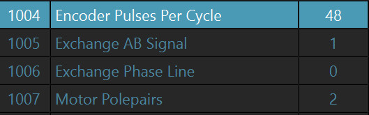

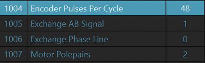

1004 - Тип энкодера, вернее кол-во сигналов за оборот - в наших двигателях = 48
1005 - Сигнал с энкодера - А и В - меняет местами. Либо 1 либо 0, Если у Вас двигатель вращается не в ту сторону либо работает не правильно - ток большой но крутиться плохо - поменяйте значение этого параметра.
1006 - Меняет "фазы" двигателя, Значение 1 либо 0, данный параметр вместе с пунктом 1005 - влияет на направление вращения двигателя, а также на правильность работы двигателя
1005 и 1006 - работают вместе - поэтому для получения результата Вам придется поиграть с этими параметрами - подобрать их к Вашему двигателю.
1007 - Количество пар полюсов - у двигателя DA90-4 - 4 полюса - соответственно надо поставить значение 2

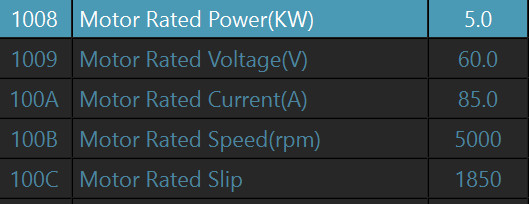

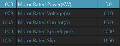

1008 - Уставливаете значение номинальной мощности Вашего двигателя
1009 - Выставляете номинальное значение напряжения на обмотках двигателя
100А - Номинальный ток двигателя
Все эти три параметра несут только справочный характер - и не влияет на работу двигателя.
100В - Номинальная скорость двигателя - данный параметр нужно устанавливать как можно в ближе реалиям двигателя - так как это значение будет использовано контроллером при расчете номинального тока для режима ЭКО (1071) и СПОРТ (107А) - об этом позже.
100С - Величина скольжения - подбирается экспериментальным путем. Для двигателей DA90-4 - оптимально 1650

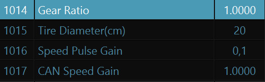

Denzel Motors
1014, 1015, 1016 - все эти три параметра нужны для корректного отображения скорости в программе (в кмч) а также для тех кто использует сигнал скорости с контроллера - для отображения скорости в спидометре (если Ваш спидометр работает считывая импульсные сигналы по типу холл сенсоров)
1017 - служит для корректировки скорости которая будет передаваться по протоколу CAN (если Вы будите использовать этот протокол)

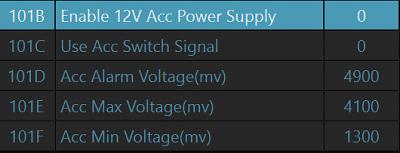

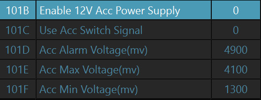

101B - важный пункт настройки. Управляет напряжением питания ручки газа (или педали). Значение 1 - на ручку газа подается 12В, значение 0 - на ручку газа подается 5В.
Обычно при включении байка (контроллера) если сигнал с ручки газа превышает значения указанное в пункте 101F - "минимальное значение напряжение ручки газа" - то контроллер не включится и будет издавать сигнал ошибки означающий повышенное напряжение на ручке газа. Одной из возможных причин может быть подача на ручку газа 12В.
101С - данный параметр не используется в мото технике, оставляем 0
101D - устанавливается уровень напряжения ручки газа, при  достижении которого - контроллер выключается - и выдает сигнал ошибки - повышенное напряжение ручки газа.
101E - устанавливается максимальное значение ручки газа.
101F - устанавливается минимальное значение ручки газа. Дело в том что все ручки газа имеют фоновое напряжение - При включении байка (контроллера) - считается что ручка газа находится в исходном состоянии - и если напряжение с ручки газа превышает значение указанное в этом пункте - контроллер будет заблокирован.
