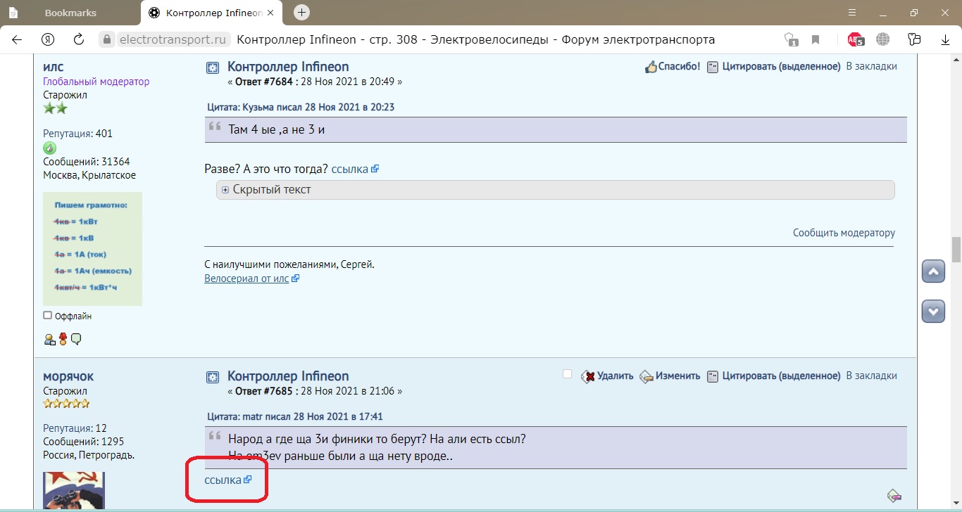

морячок
Цитата: Robbie от 30 Дек. 2021 в 03:25
это вы мне дали ссылку, как-никак.
Чуть ниже, ссылка-невидимка?

морячок
Цитата: Robbie от 30 Дек. 2021 в 06:26не понял.
...то есть страница вверх-вниз совсем не прокручивается?

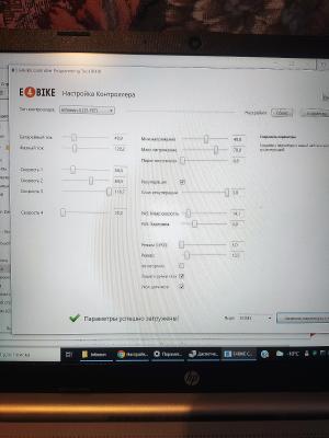

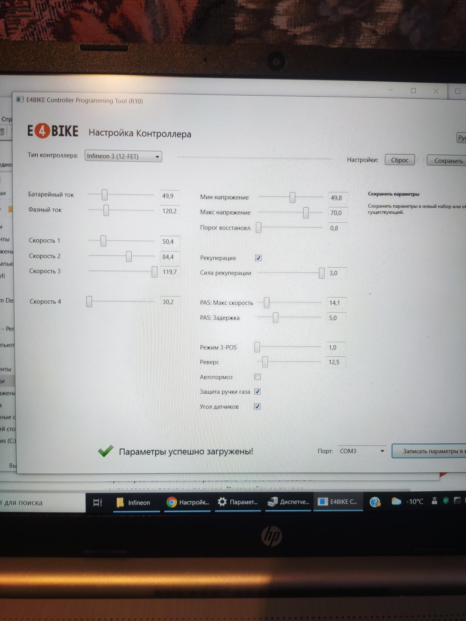

Poma752
Здравствуйте, прошу совета по программированию. Имеется infineon 3 12fet, по спецификации батарейный ток 60а,фазный 105а. Если фазный ток поставить больше, например 180а,контроллер сгорит?
serg79
Цитата: Poma752 от 18 Янв. 2022 в 17:48Если фазный ток поставить больше, например 180а,контроллер сгорит?
а вам не достаточной  информаци  продавца ? Рабочий долговременный фазный ток: 105 А (открытая установка);
Максимальный фазный ток: 210 А;
newsky526
Цитата: Poma752 от 18 Янв. 2022 в 17:48Имеется infineon 3 12fet, по спецификации батарейный ток 60а,фазный 105а
У меня эти параметры на 3 Финике 9Фет. И ничего, ездит и не жужжит, иногда малость теплый бывает.

Poma752
Я в программе выставляю долговременный?
Добавлено 18 Янв. 2022 в 23:44
Ого, на 9 фет стоит 60а батарейного и 105а фазный и без проблем?
