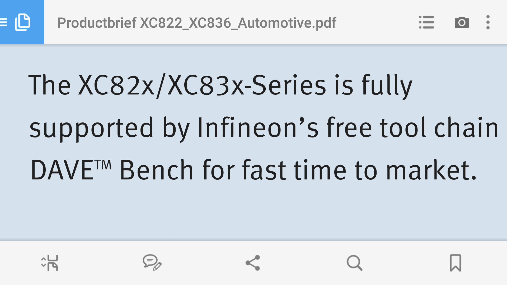

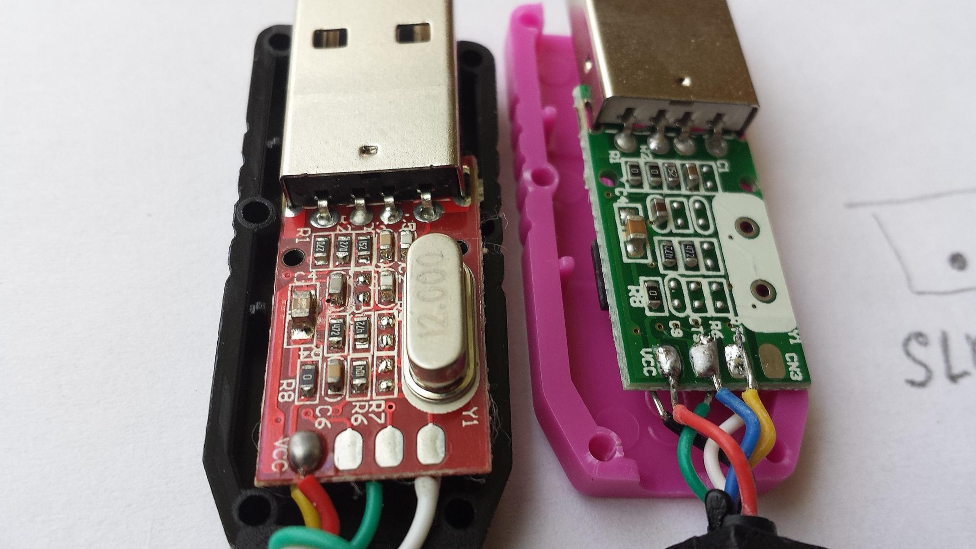

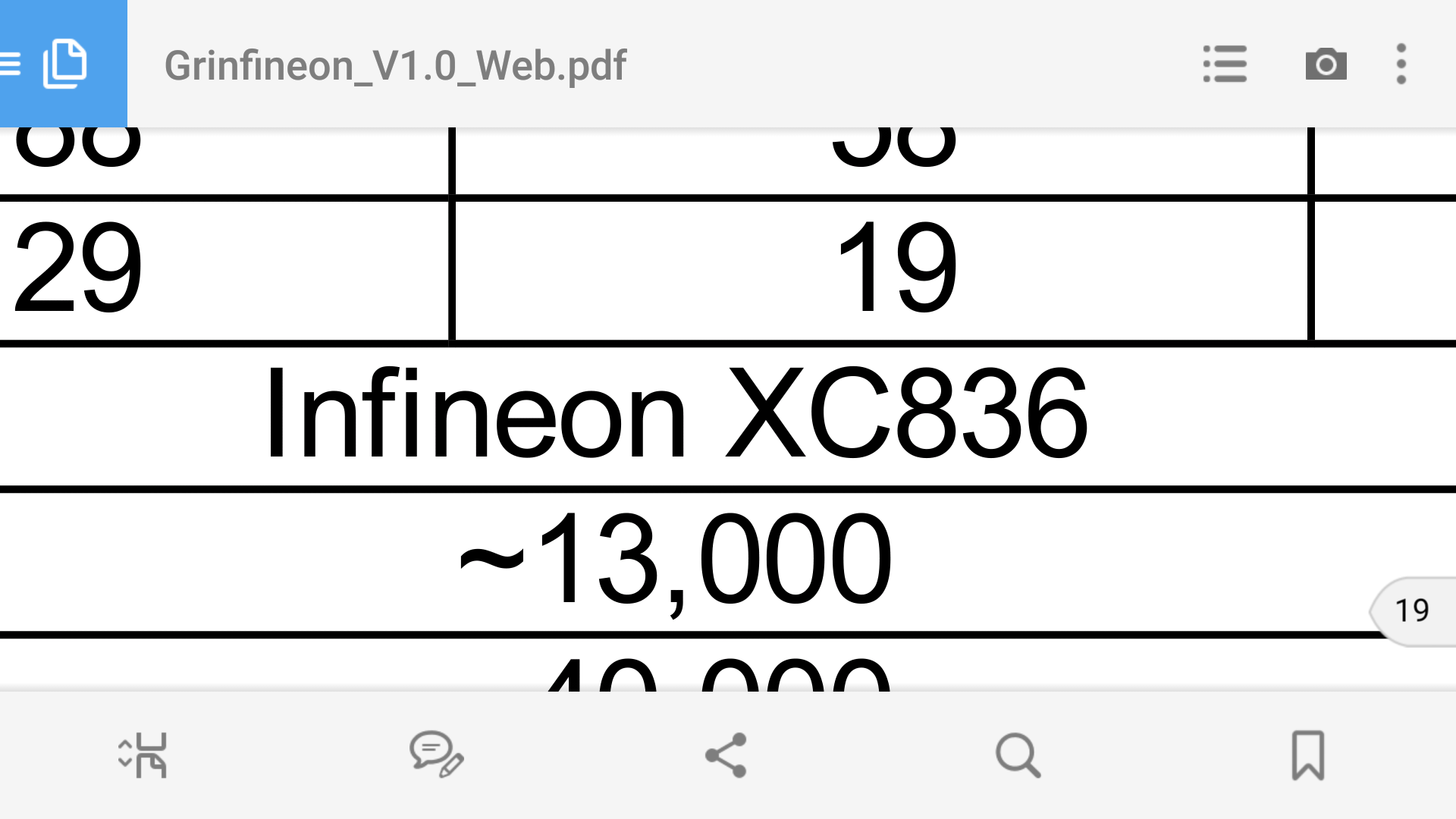

Цитата: Sonar от 15 Июль 2018 в 13:17Под существующий XC836 ...
А может получится чего ?
Главное разобраться, было-бы кому ;), неспешно:
И ссыль интересная, но пока не  :look:: https://azdoc.site/the-grinfineon-motor-controller.html
Процесс идет, но солнце оч. мешает :)
И отсутствие знаний в некоторых областях  :pardon::
Слева родной шнурок для настройки фиников.

[user]inetchik[/user], смотрю на последней схеме действительно есть 9-ый вывод, отвечающий за круиз, но во первых там 846-й проц, а во вторых управление аналоговое, а не по UART.  Видимо есть две прошивки под аналоговое или цифровое управление двигателем.
Немного разбора документа по первой ссылке на русском: https://spb.terraelectronica.ru/news/5198
Кстати странно, что я сразу не догадался, из-за чего нигде не выкладываются обновления прошивки под дисплейный контроллер куги. Там же одометр в памяти сидит :)

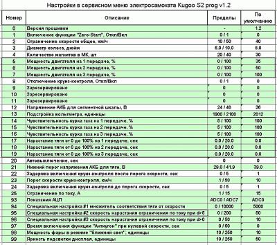

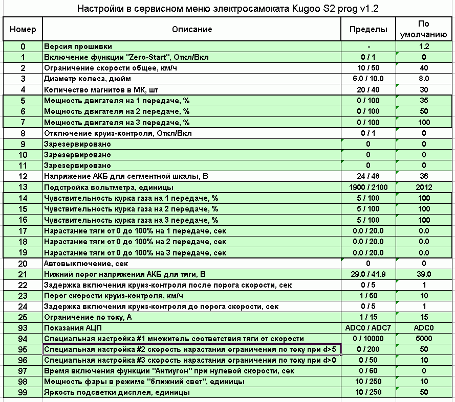

[user]inwin[/user], да, это без проблем. Кстати практически закончил опцию плавного разгона. Правда интересный  феномен получается. По привычке, когда нужно побыстрее стартовать, нажимаю курок газа, скажем, на 50%, а так как тяга набирается с нуля, то создаётся ощущение, что мало нажал на курок газа и давлю на 100% :) Наверное надо привыкнуть.
То, что выделено зелёным - уже сделано или на завершающей стадии.
Так же на основном экране добавил вывод потраченых mAh (букву "м" пришлось опустить, так как её не отобразить на этом дисплее)

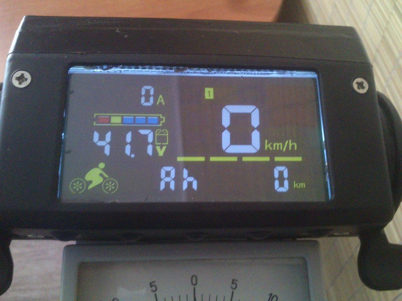

Цитироватьак же на основном экране добавил вывод потраченых mAh (букву "м" пришлось опустить, так как её не отобразить на этом дисплее)
разве такое возможно что бы бк считал потраченные mah???
можно ли сделать что бы бк расчитывал сколько осталось км до разряда?
Sonar
Цитата: inwin от 31 Июль 2018 в 12:33
[user]Sonar[/user], разве такое возможно???
В расчёте mAh нет ничего сложного, зная всего лишь текущее потребление (амперы). А вот для расчёта оставшейся энергии АКБ нужен датчик температуры АКБ. Это как минимум.

Цитата: Sonar от 31 Июль 2018 в 11:00вывод потраченых mAh (букву "м" пришлось опустить, так как её не отобразить на этом дисплее)
хм... а зачем там "m"? вроде полная емкость батарейки (и, собственно - ее расходование) исчисляется сотнями ампер (минимум (заявленный) 6,6*36=237 Ah)? т.е. все вполне логично - отображать расход целыми амперами, точнее ампер-часами.
только... как бы сохранять это значение независимо от вкл/выкл самоката... до сброса (или полной зарядки - можно контролировать по повышению напряжения, например от <39 до >42в (или принудительно, кнопкой) - это вообще предусмотрено в данном дисплее? как и одометр.
Цитата: Sonar от 31 Июль 2018 в 12:39А вот для расчёта оставшейся энергии АКБ
кмк - полный заряд известен (любым доступным способом, хоть экспериментально), текущий расход - на индикаторе. вот и приблизительный остаток.
а... можно вообще сделать переключатель или парамтеры - емкость исходная, режим отображения - в плюс или вычитанием из исходной. но все упирается в возможность хранения переменных в процессе работы.

Да, с перемножением вольт на амперы получаем ватты (W). Можно и в ватт/часах отображать, но мне привычнее было в ампер/часах, вернее в миллиампер/часах (1 a/ч = 1000 мА/ч). Так оно точнее :)
[user]vip69[/user], сохранение накатанной ёмкости в энергонезависимой памяти (EEPROM) контроллера уже реализовано. Сброс осуществляется ручным способом, зажимая первую (левую) кнопку при включении.
