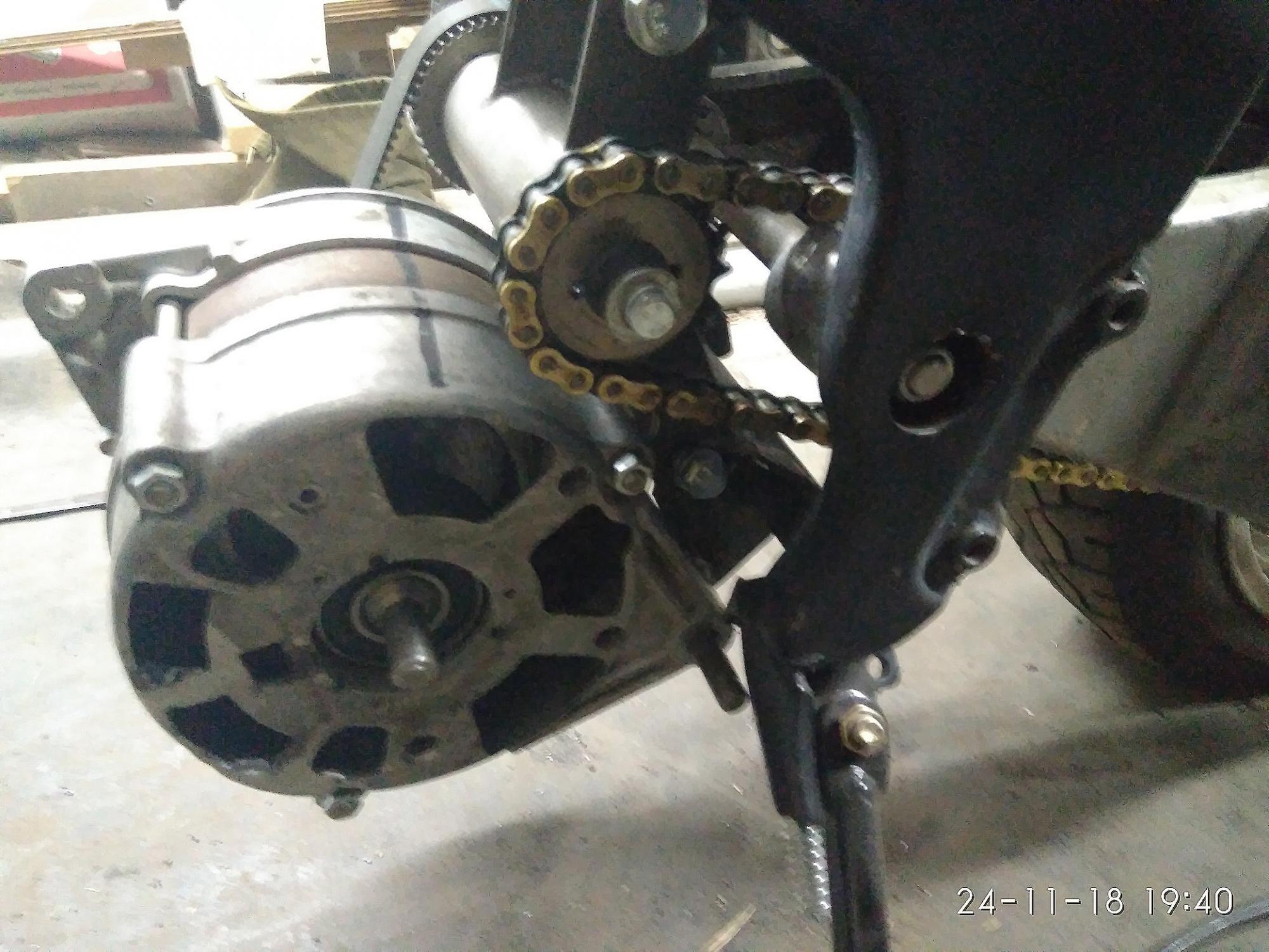

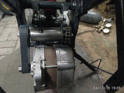

Да, набор такой, но он более скоросной. А что касается крепления мотора на раме, то у меня он тоже закреплен на раме жестко, а вот центр оси двигателя проходит через центр маятника, поэтому и работает так долго. А с ремнем можно поиграться с готовыми шкивами . Кстати у меня рекуперация отключена, буду запускать через тормоз. Разница с рекуперацией и без, на трассе около процента. В чистом городском режиме да существенна, в процентах не скажу, ни разу не выкатывал даже 20% .
Combatos
[user]clawham[/user], спасибо, но я хочу использовать покупные мотозвезды и сделать под них пром. вал (хвостовик вала диам. 17 с 6 шлицами). Звезды бывают от 12Т до 17Т, ну и ведомые 38Т..46Т, то есть большой диапазон для настройки момента/скорости. Поэтому и было выбрано отношение шкивов ремня 1:2. Совместить ось маятника с пром. валом - да, это идеальный вариант, но сделать это не представляется возможным с моей конструкцией маятника, размерами мотора и т. д.

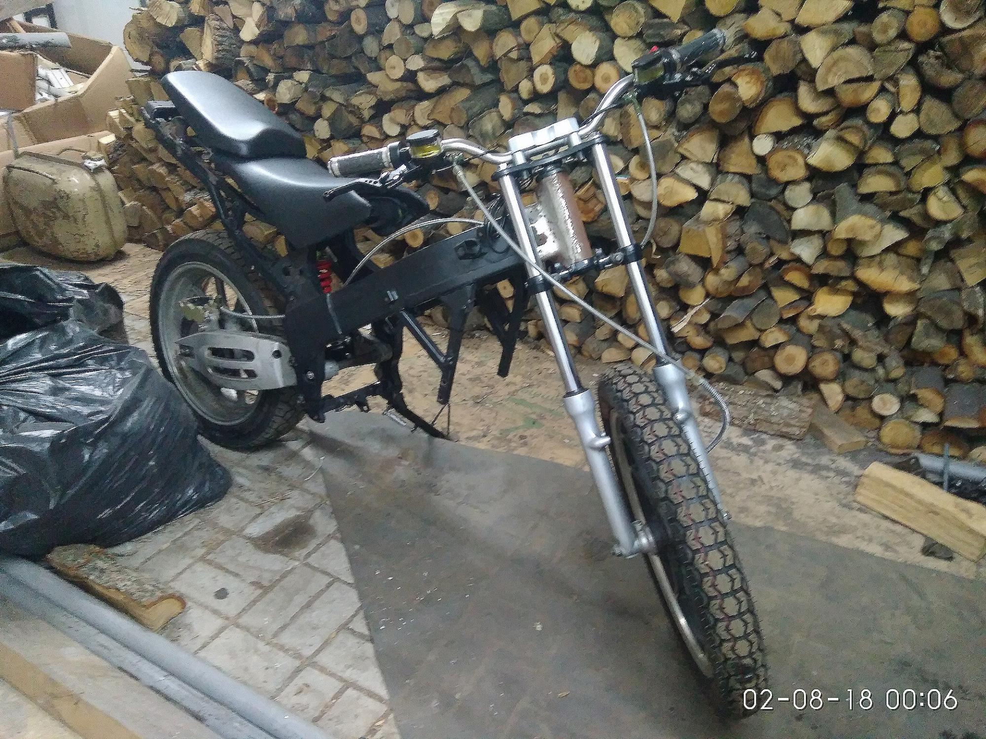

Поставил тормозные шланги, залил жидкость, прокачал тормоза (утомительное занятие).

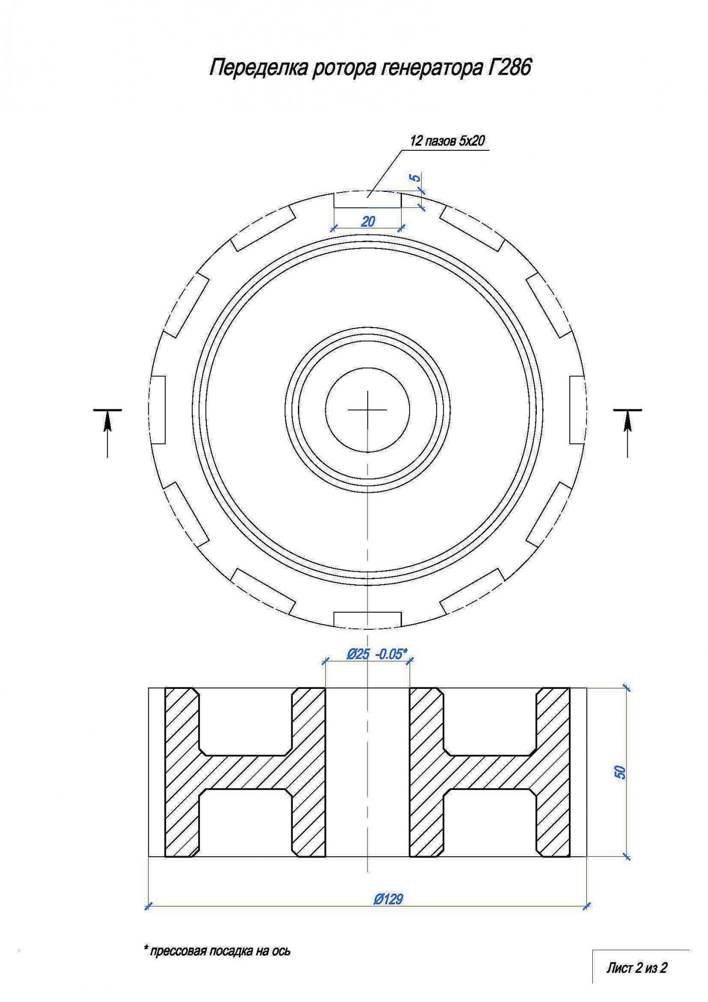

Промежуточный вал и ротор мотора в работе у токаря и фрезеровщика. Может, кому пригодится чертеж (под магниты 50х20х5мм):
Combatos

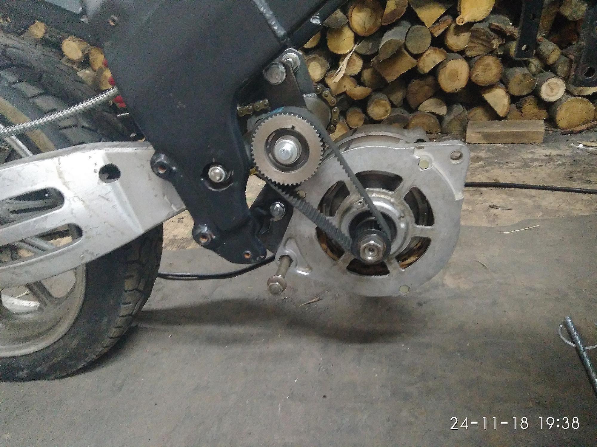

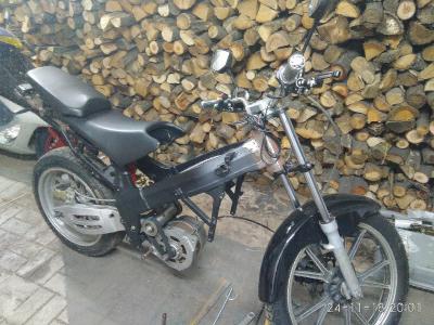

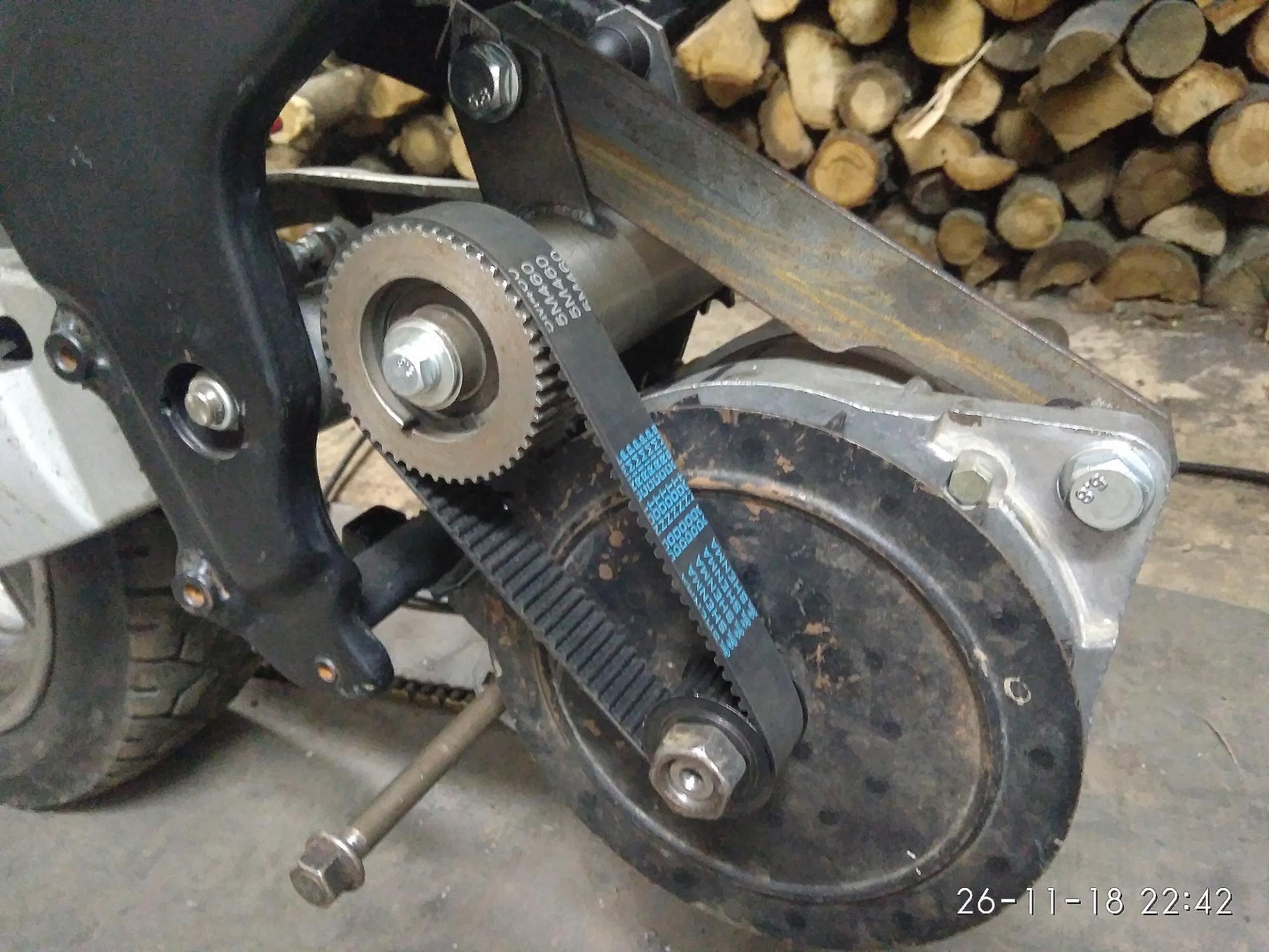

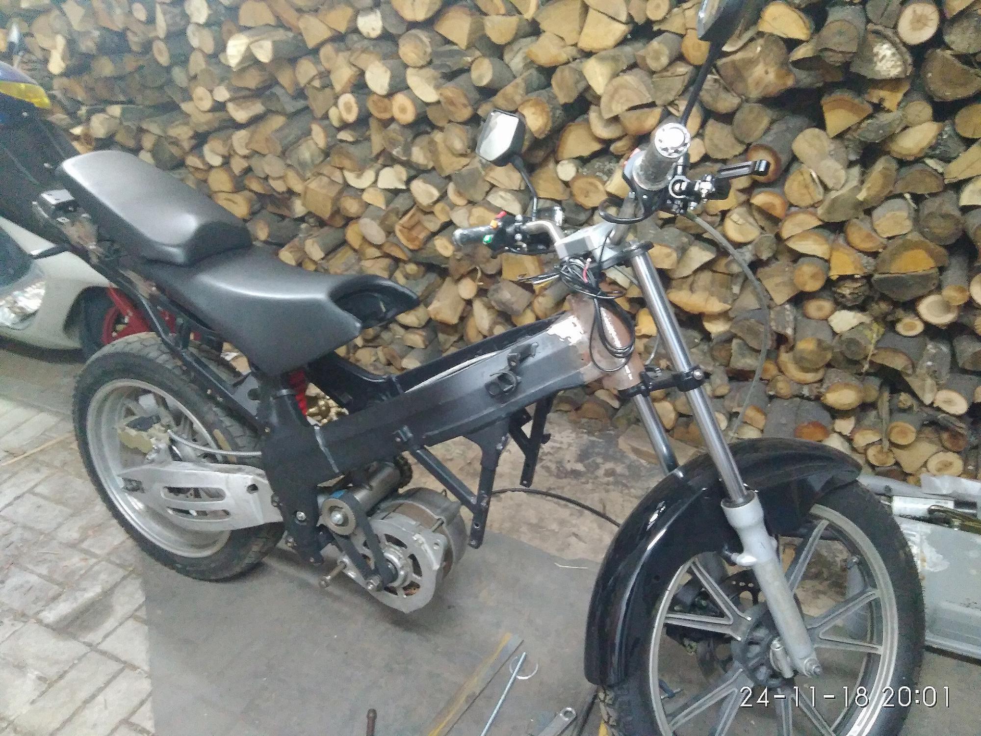

   И снова здрасьте! Наконец-то закончились токарно-фрезерные работы по трансмиссии и мотору. Собрал все в кучу:
Осталось сделать натяжитель ремня и трансмиссия готова.
   После долгих сомнений в муках выбора купил-таки аккумуляторы. Новые элементы 32650 LiFePO4 6Ah. Не совсем бюджетно получилось, даже пришлось взять кредит.. Но надеюсь, оно того стоит. Батарея будет 24s12p - 77V 72Ah. Получается 5,5 кВт*ч при весе около 42 кг. Купил холдеры под эти элементы на Aliexpress, жду посылку. Буду делать сварочник из трансформатора от микроволновки для сборки батареи.

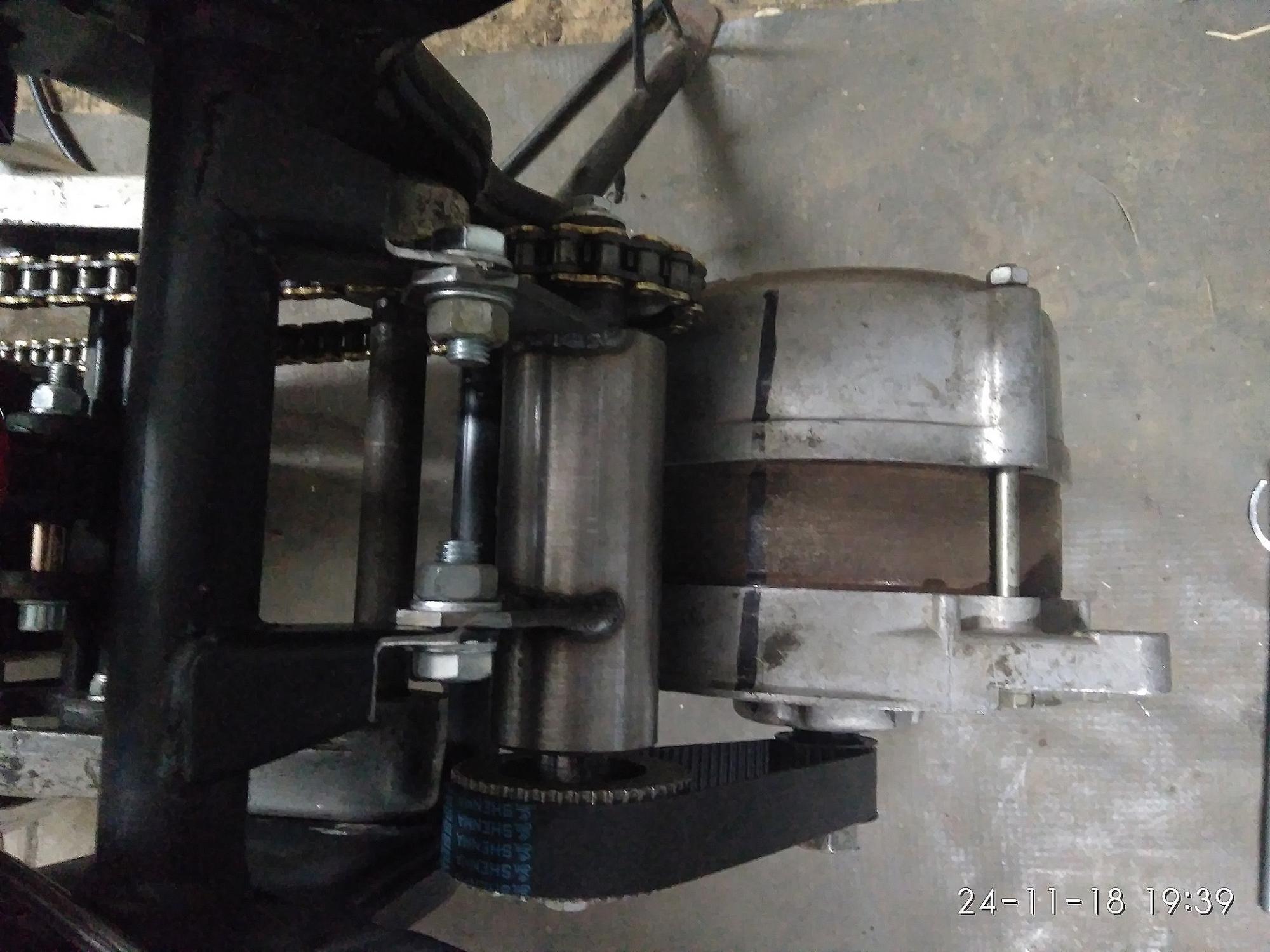

Combatos
Натяжитель готов, поставил также крыльчатку на обдув мотора:

Цитата: Combatos от 27 Нояб. 2018 в 01:19Натяжитель готов, поставил также крыльчатку на обдув мотора:
Вы уже запускали мотор? Интересно какие у него получились параметры: обороты и мощность потребления на холостом ходу.
Combatos
Мотор еще не запускал, но в ближайшем будущем планирую. Ротор переделан на неодимы, статор пока не перематывал. Заводская намотка - треугольник, витки не считал. Посмотрим, как будет ехать, может и перематывать не прийдется. Вот, Maker тоже переделывал такой же генератор:

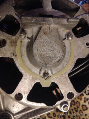

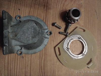

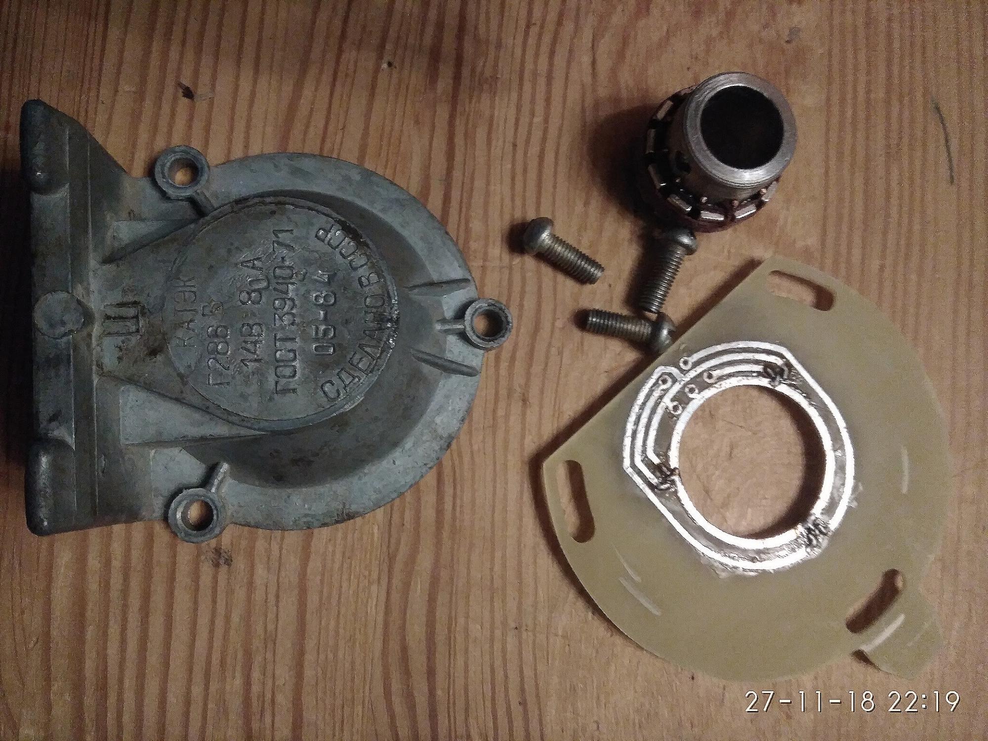

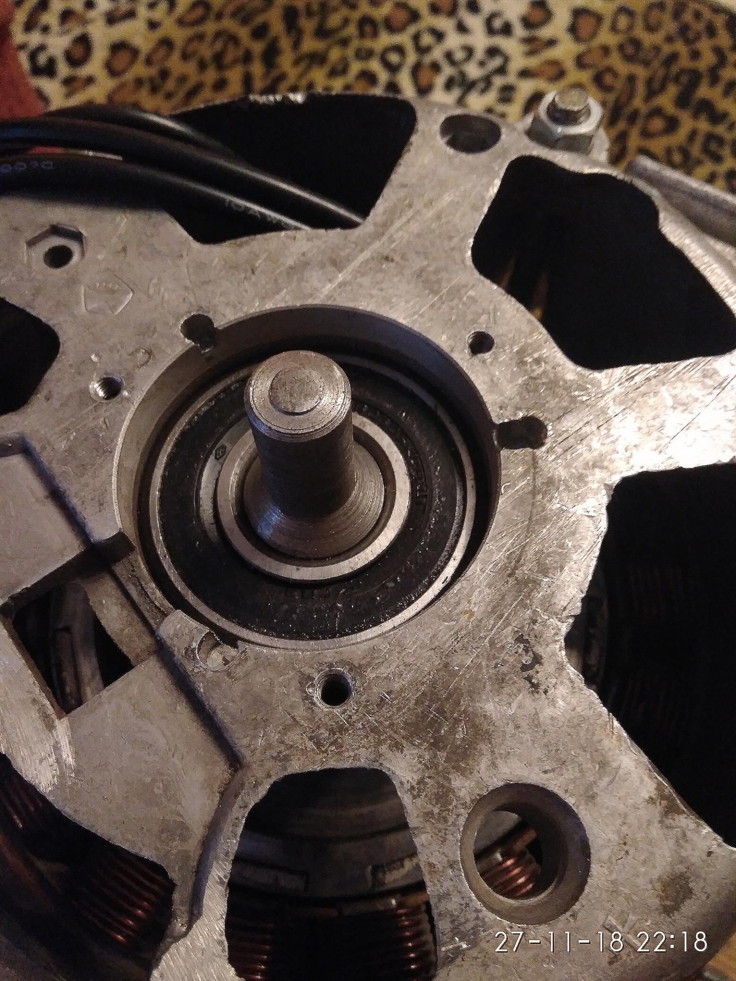

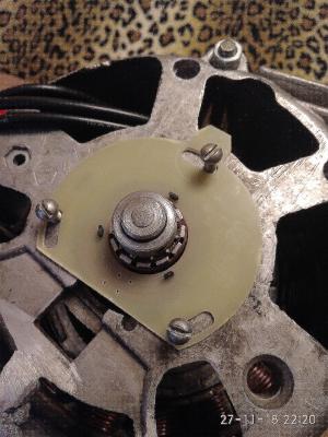

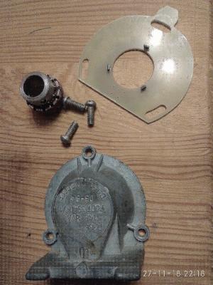

Когда испытаю, отпишусь конечно. Сейчас доделываю втулочку с мелкими магнитами (фальш-ротор для датчиков). Очень удобная конструкция генератора оказалась для установки датчиков, завтра покажу на фото.

Combatos
Контроллер у меня синусный Kelly KLS7230S, без датчиков не работает. Но я купил на Ali дешевый универсальный контроллер 350W как раз для испытаний, однако посылка еще не пришла  :-(
Combatos
#34
Установка датчиков с возможностью регулировки угла:
