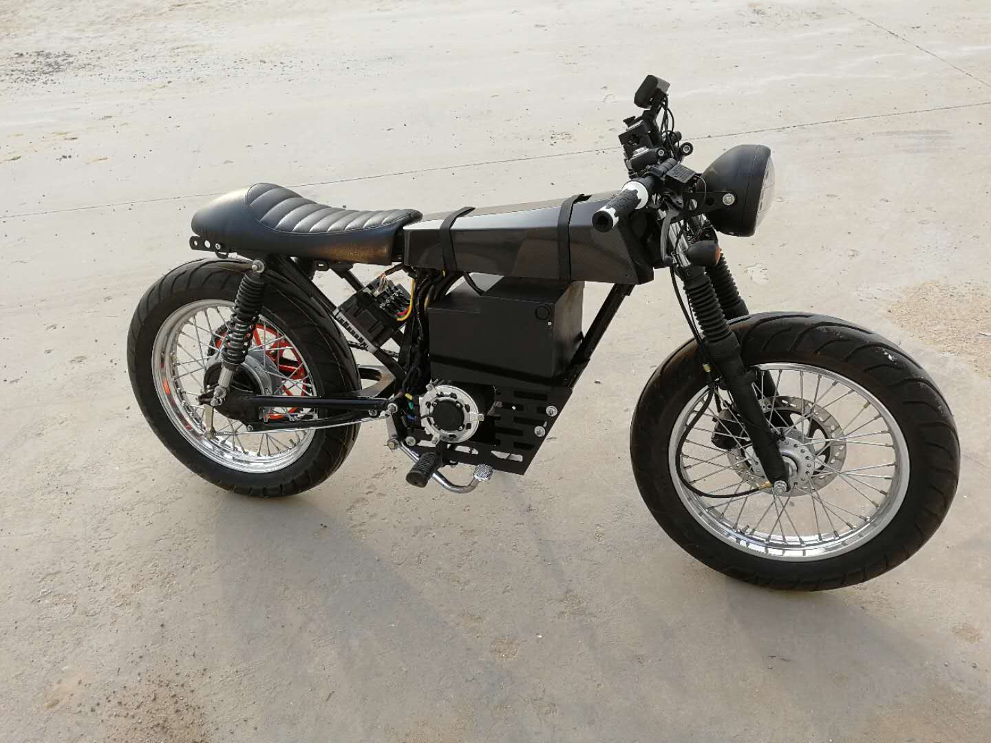

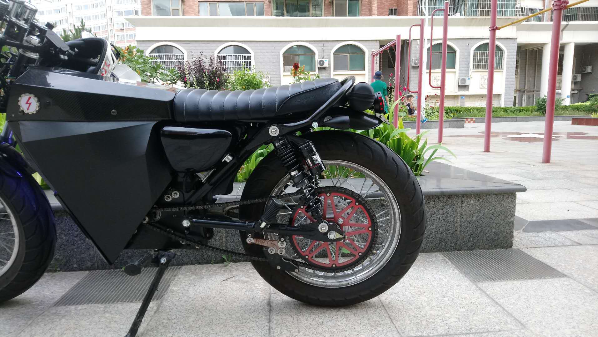

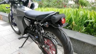

[b-b]ECR-KIT - упрощенный вариант электро мотоцикла denzel Electric Cafe Racer.[/b-b]
Для любителей самостоятельного тюнинга.
На фото "бензобак" - не закреплен, в версии для продажи - он закреплен болтами. Материал Карбон.
Двигатель DA90S, контроллер DECO65, Индикатор напряжения, Ручка газа, Батарея (пакеты) 72v30Ah с блютуф (опционально 72В 60Ач), зарядник denzel 72V 10A, DCDC (10A)
Очень много опций и комплектующих (позже буду выкладывать тут в шапке под спойлером)

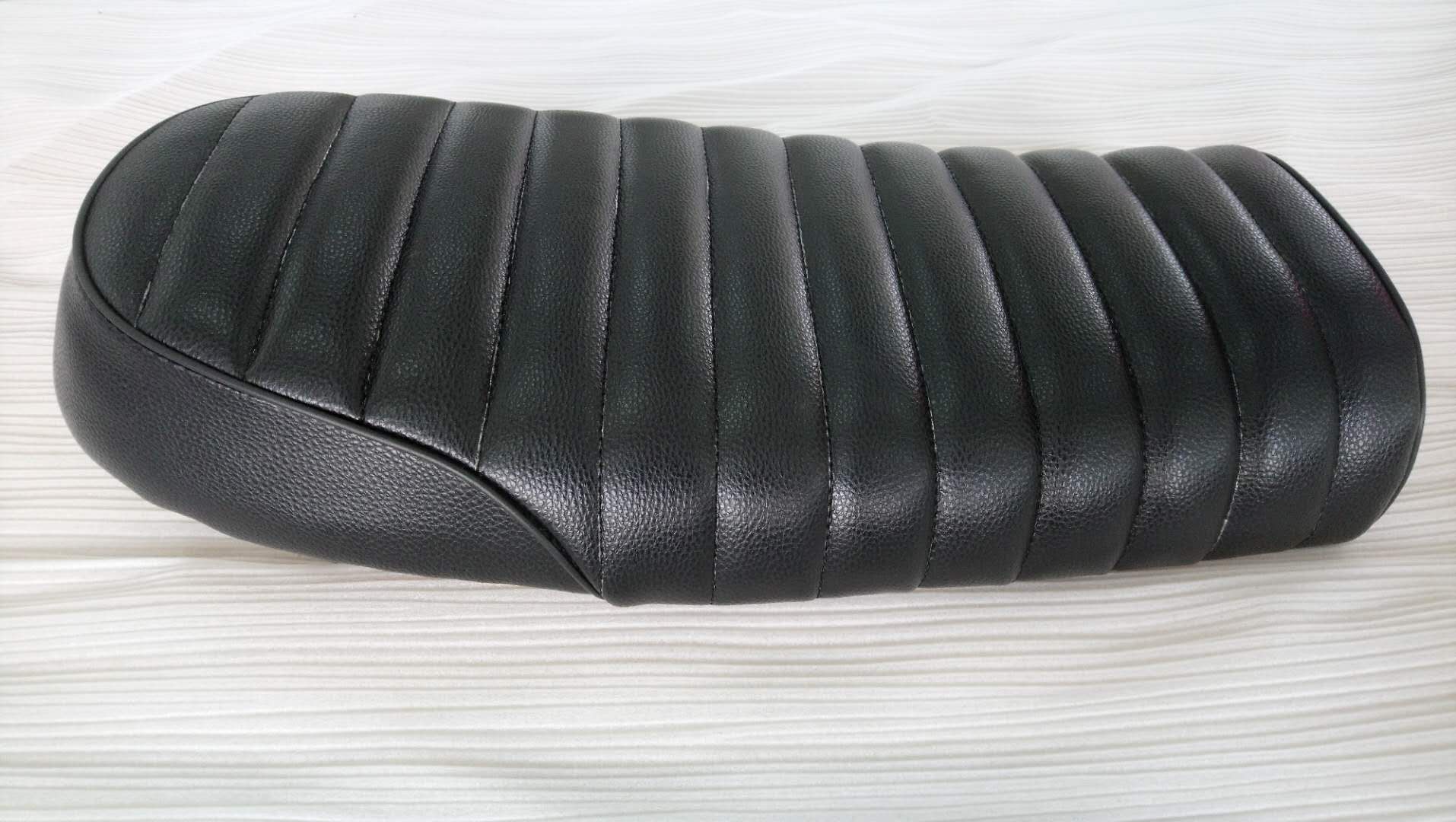

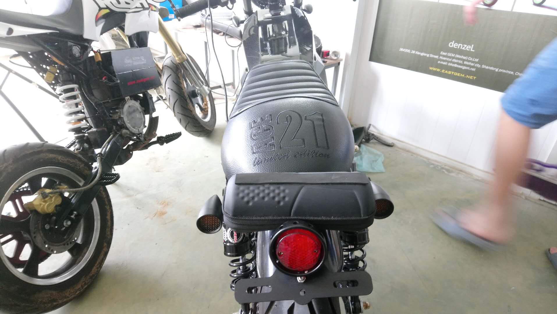

[b-b]Двухместное сиденье:[/b-b]

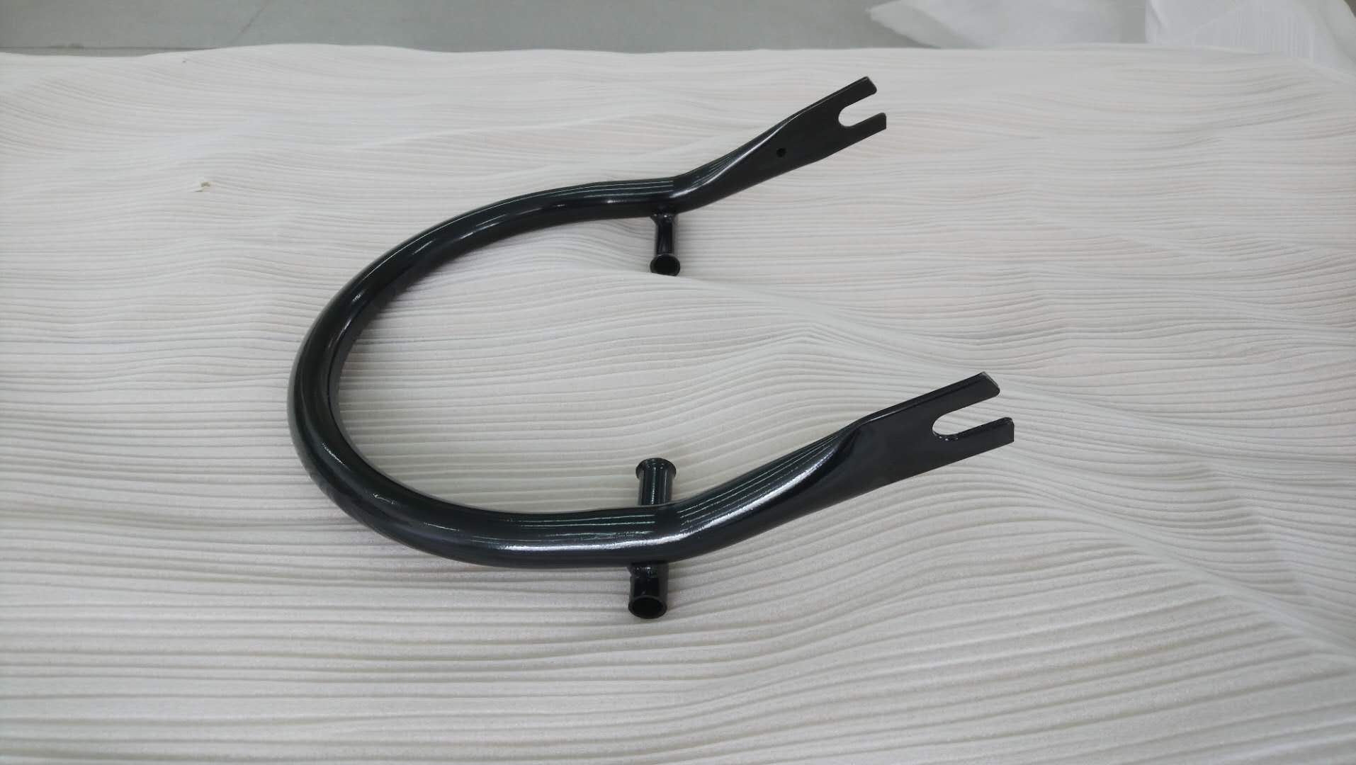

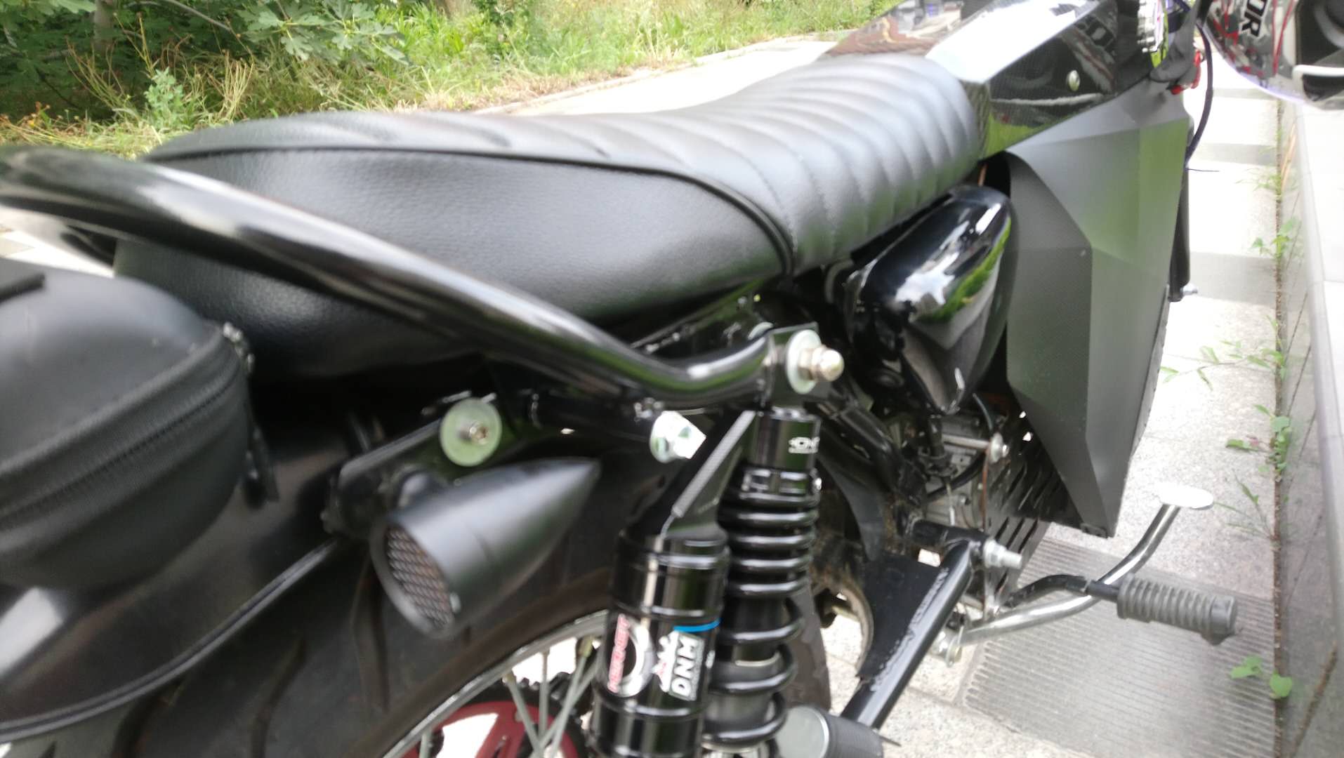

[b-b]Задний "упор":[/b-b]  - 10 USD
[b-b]Задние амортизаторы DNM[/b-b]  100 USD
[b-b]Сиденье с кастомной вышевкой[/b-b]  - 120 USD

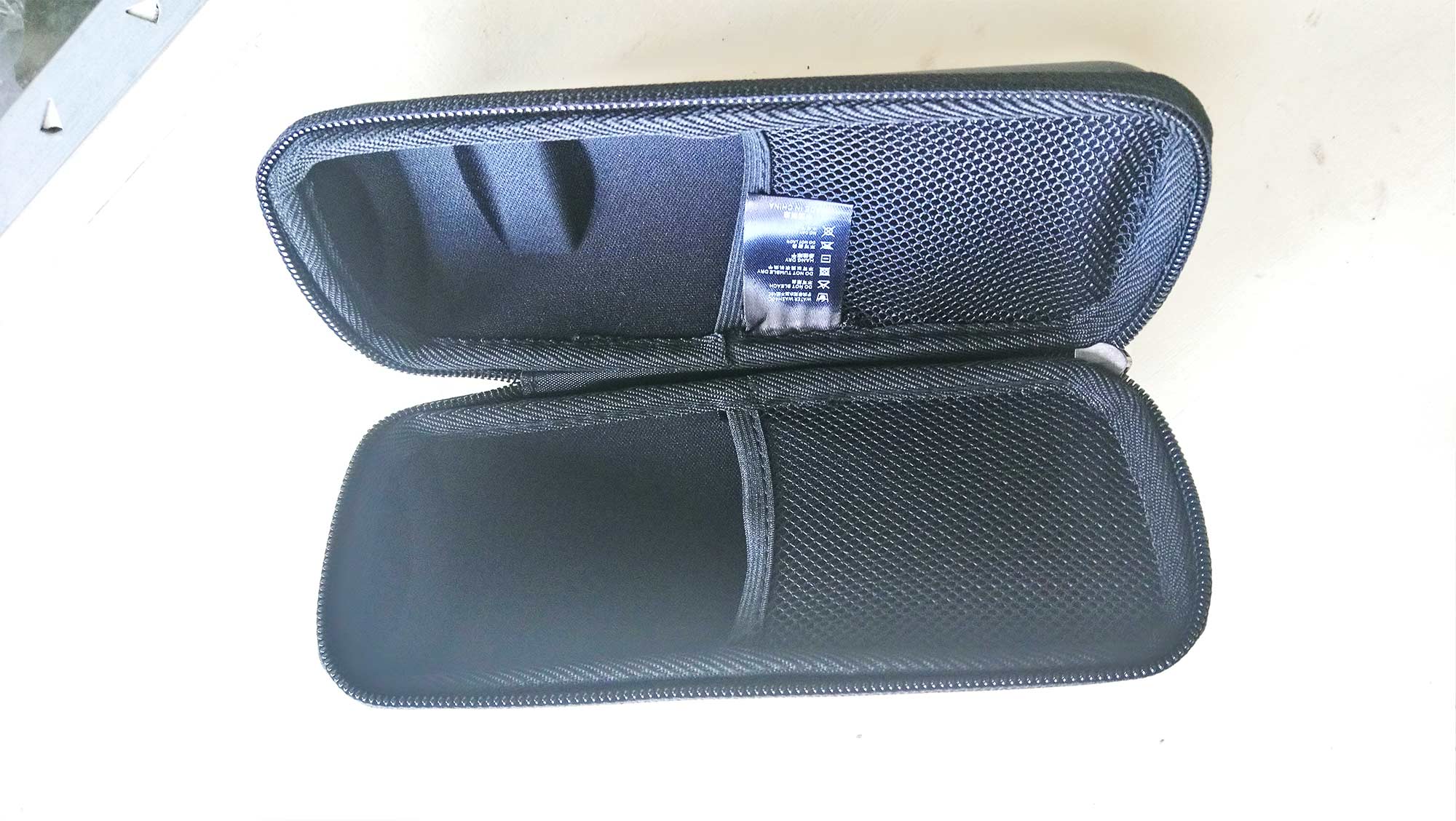

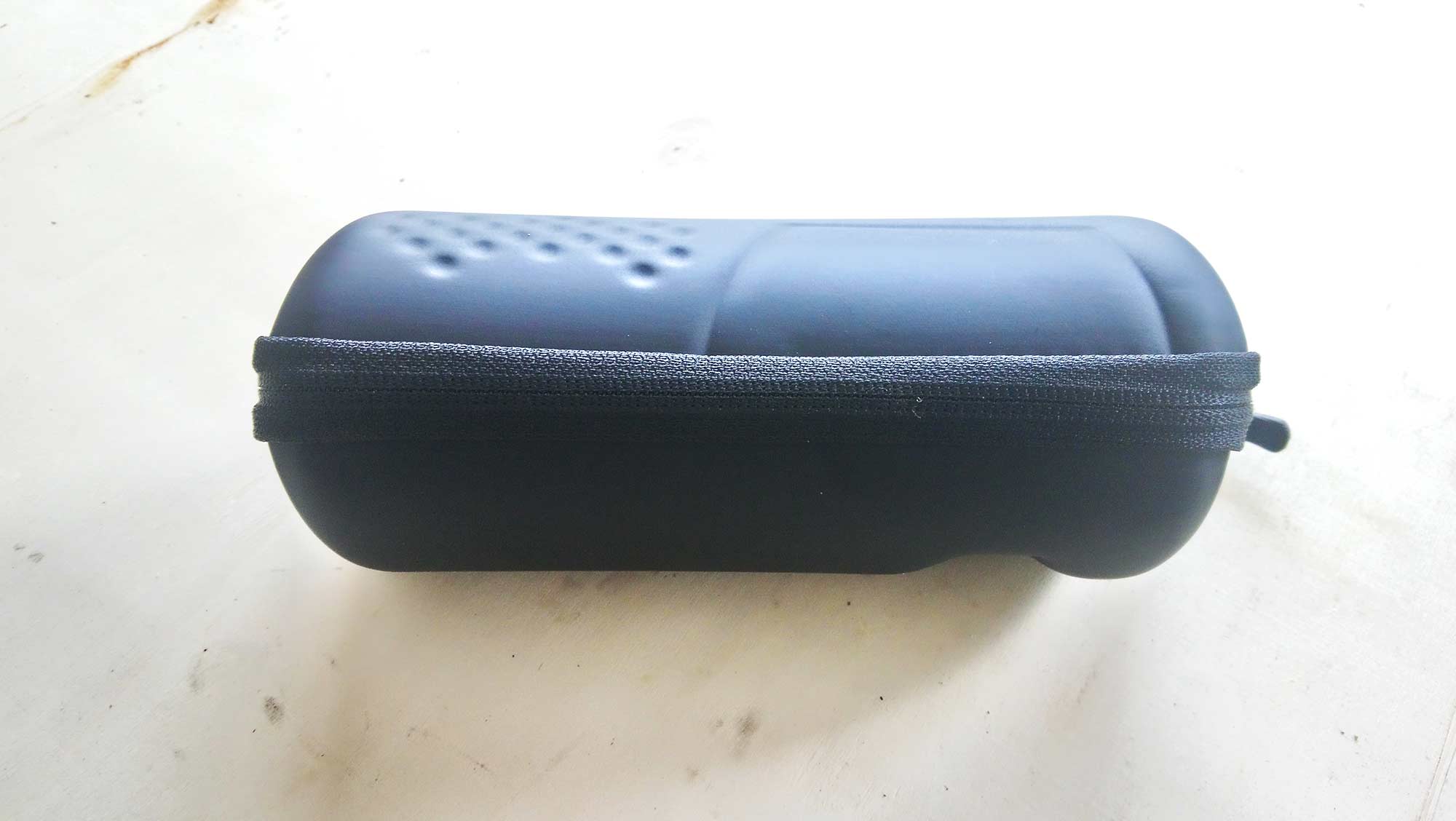

[b-b]Задняя небольшая водозащищенная сумка - 10 USD[/b-b]

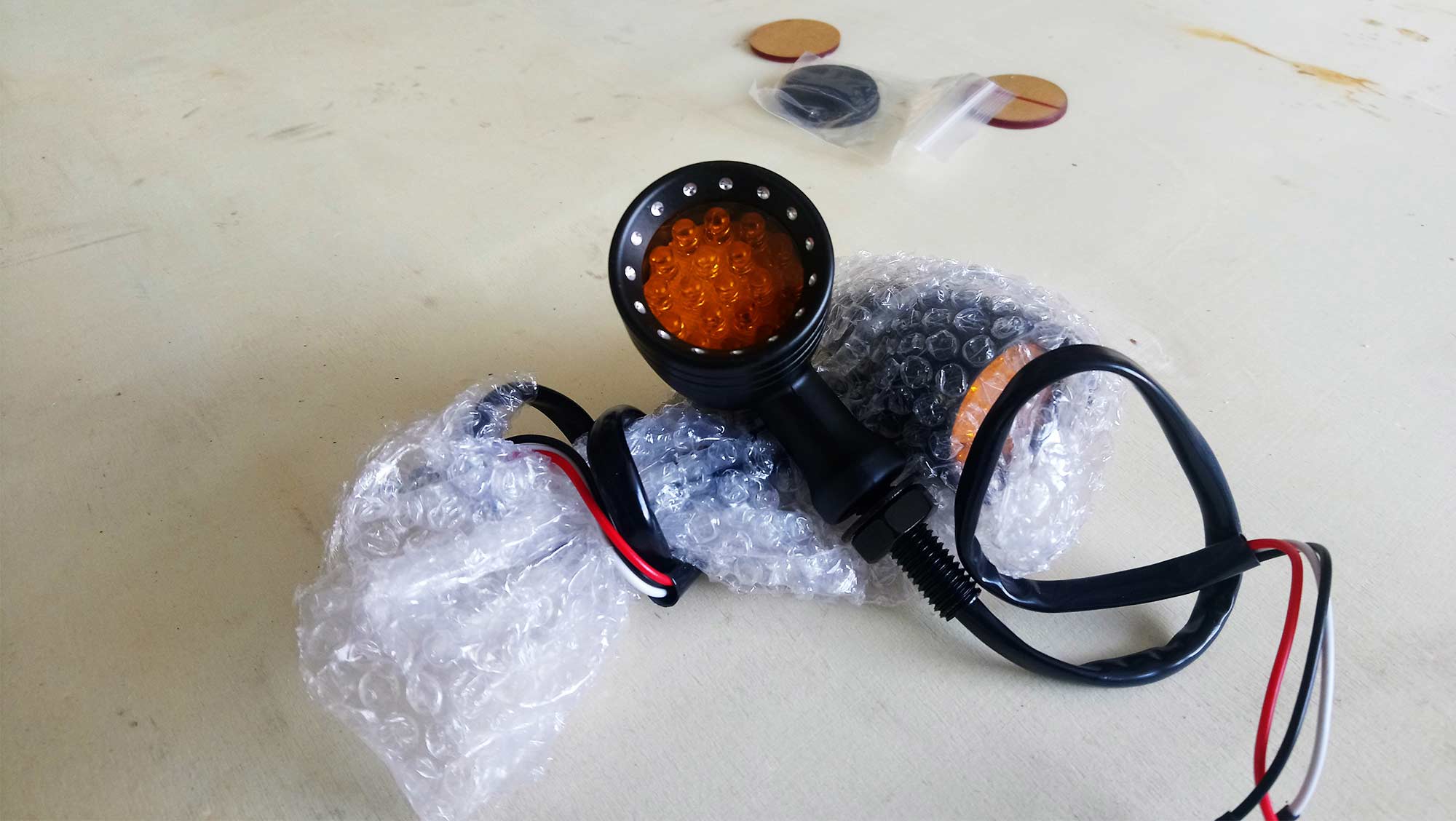

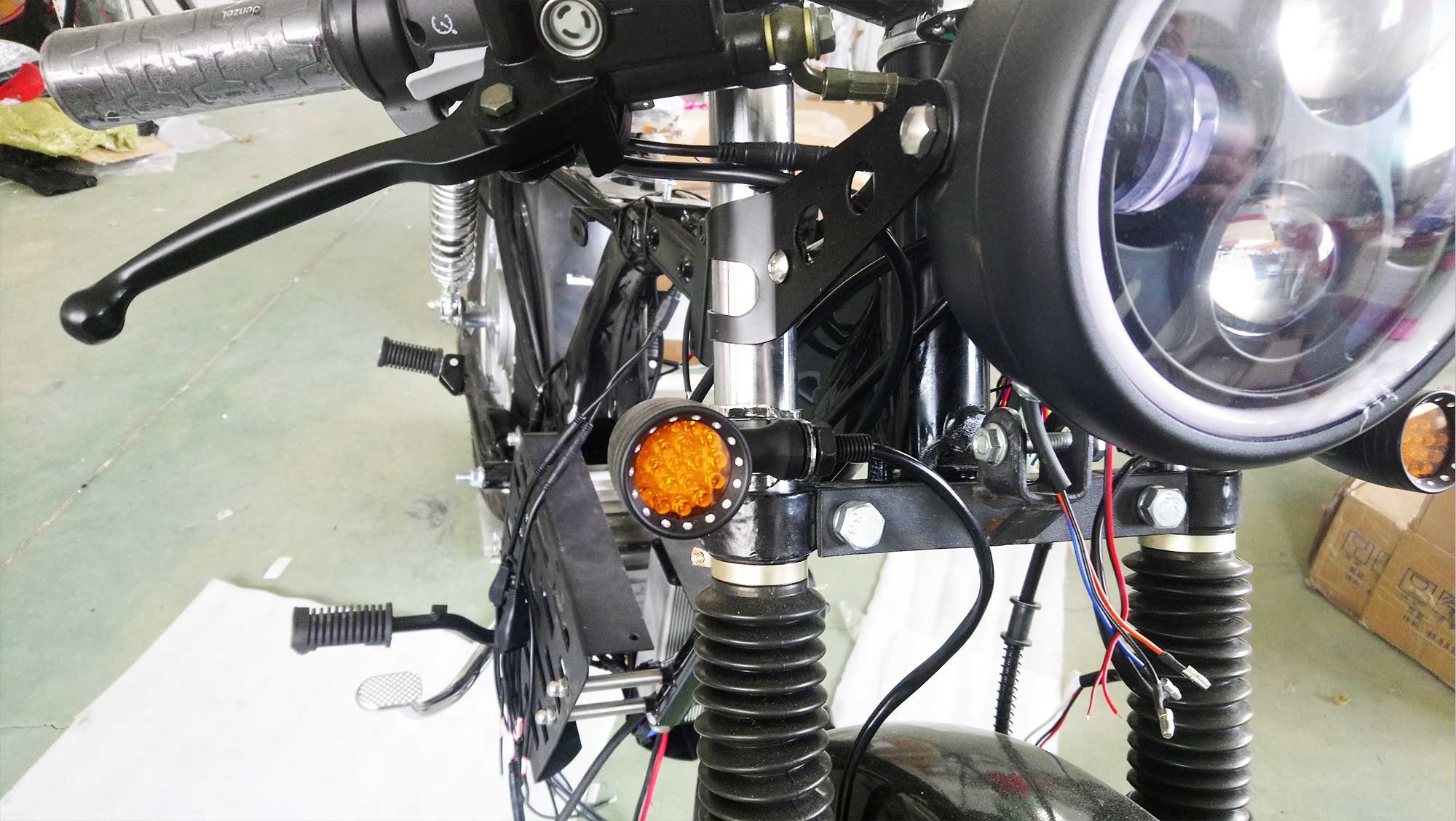

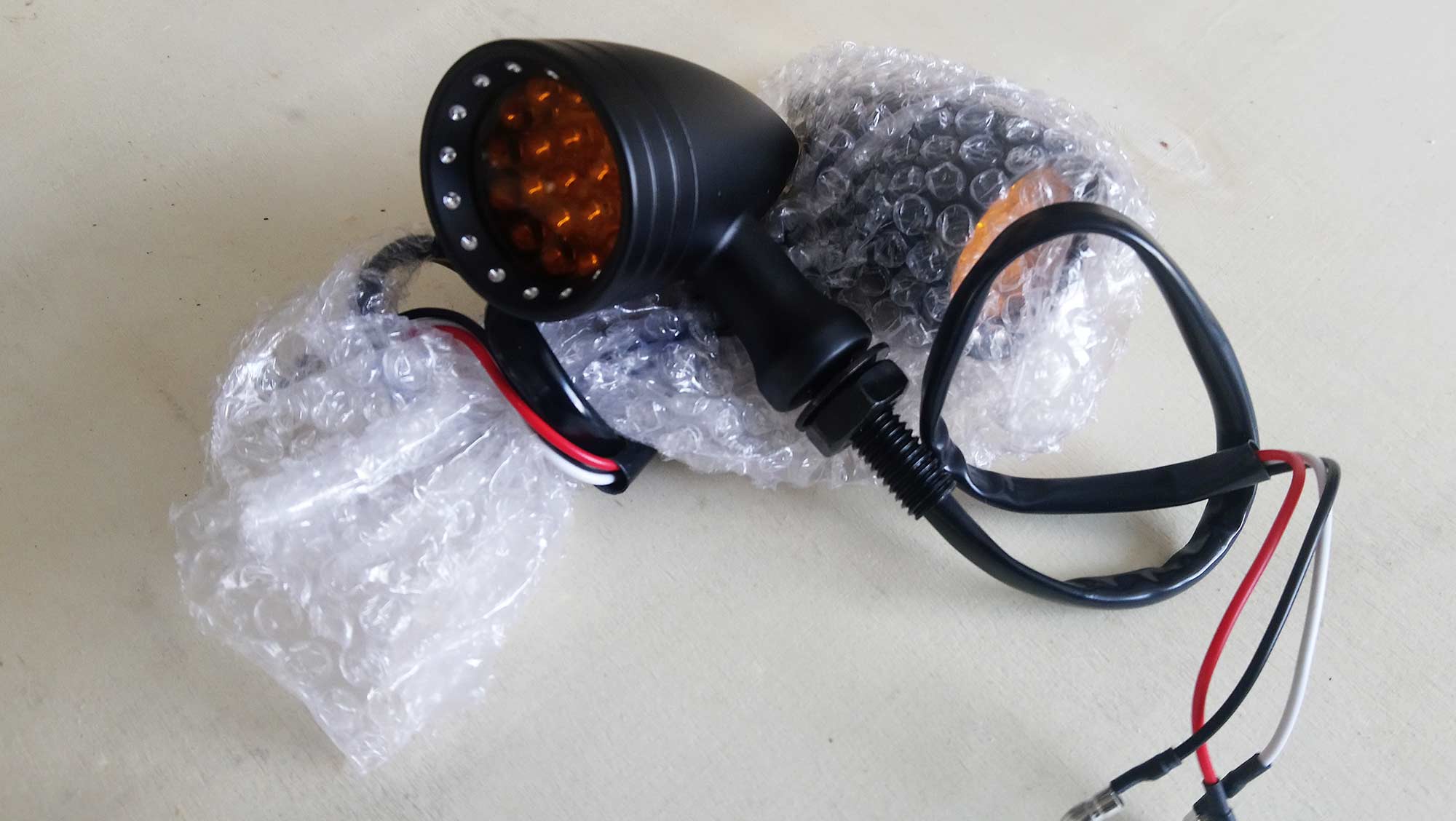

[b-b]Комплект высококачественных LED поворотников (4 шт) - стальной корпус, две яркости, фильтры[/b-b]  - 55USD

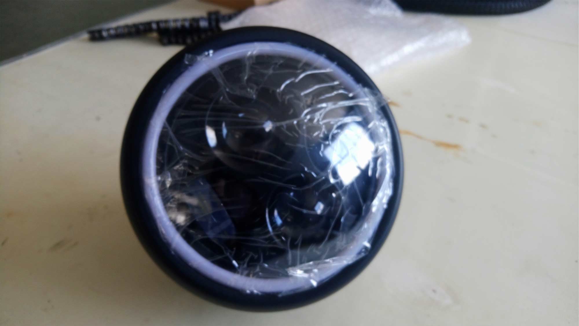

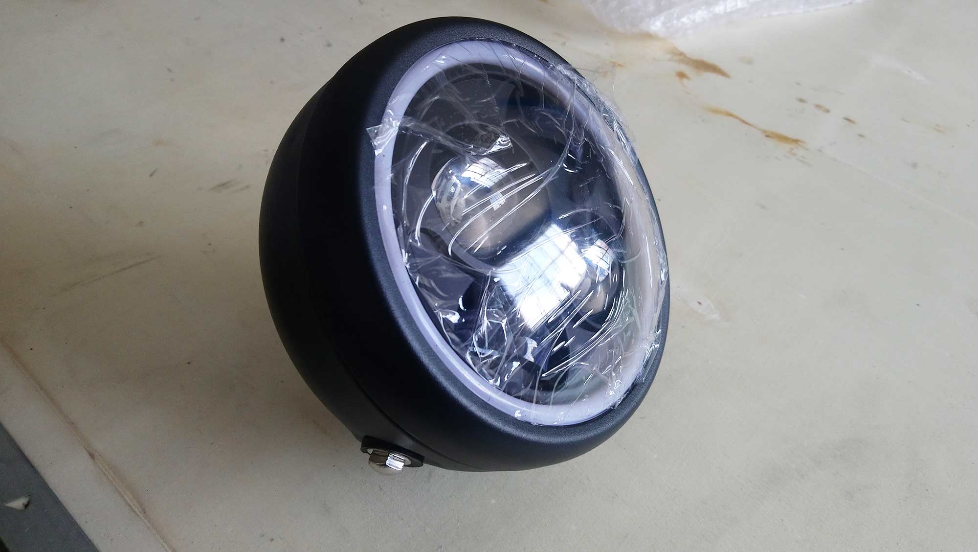

[b-b]Передняя фара, качественная LED[/b-b]  - 55 USD

Максимальная скорость: 100-110 кмч
Дальность поездки на одном заряде (скорость 50 кмч, батарея 72В 30Ач) = 80 км
[b-b]Минимальный расход на 50 кмч - зарегистрированный на ECR-KIT, по ровной дороге, 23.7 Вт / км[/b-b] - и этот результат сделан поездкой с завода на 5 км , т.е. это сюда включена реальная дорога а не трек. Есть видео - чуть позже выложим.
Этот результат - на 06 июля 2018 - но настройки контроллера еще продолжаются.

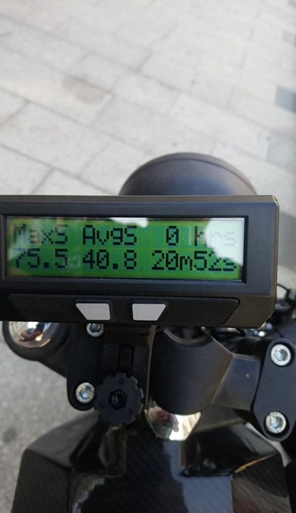

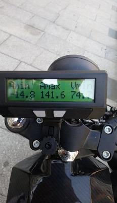

Сделан тестовый заезд на скорости 50 км/ч
Номинальная скорость мотора DA90S - 2500 оборотов. При этой скорости вращения мотра, мотоцикл развивает скорость 48 км/ч. То есть скорость 50 км/ч является номинальной скоростью и для мотора и для мотоцикла. При поездке на этой скорости на прямолинейном участке без ветра, батарейный ток составляет 15-16 А. На Cafe Racer используется в данное время батарея 72 В и 30 АЧ. Теоретически при таких условиях расход составляет 22,32 wh.
Практически с таким расходом можно проехать без остановок на прямолинейном участке (72Вх30Ач=2160втч/22,32=96,77км) *вес ездока в данном случае 75кг со шлемом.
А вот уже более резвая поездка для удовольствия требует большего расхода. И ездок в 100кг  ;-D (это уже не викар)
Здесь уже реальная поездка от завода к дому с максимальной скоростью 75,5 и средней 40,8. Токи пиковые более 141 А , рекуперативные более 12 А.
Расход 36,5 втч.
Для Раша, такие показатели были не возможны. Cafe Racer имеет более лёгкие ходовые характеристики, это уже трассовый мотоцикл и легко катящийся.
По бездорожью он не так преспособлен как Раш.

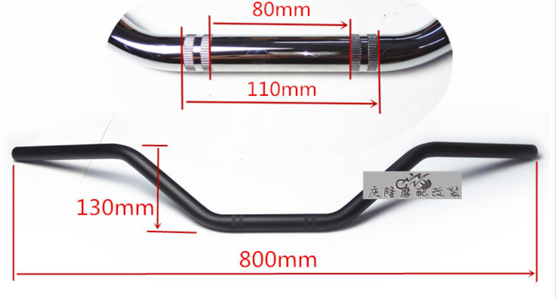

конкретно "Кит" интересен мне для личного тюнинга.
есть другие варианты рамы? чтобы я мог багажник крупный поставить и руль как у спорт-ямахи или харли...

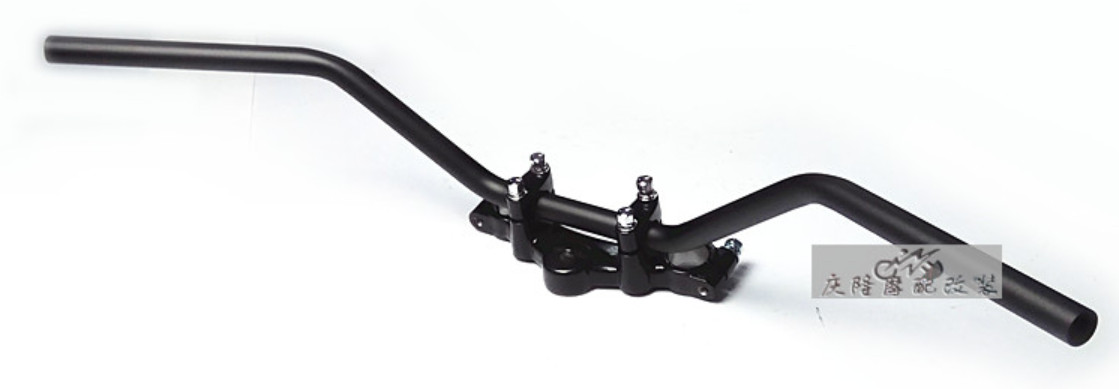

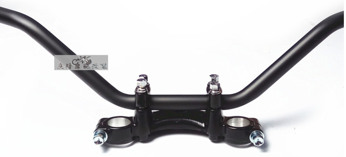

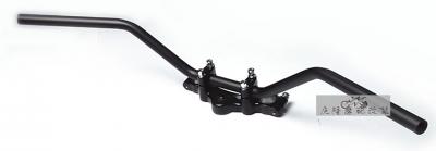

Рулей полно разных на эту модель, в ближайшее время дополним опции в шапке рулями:
