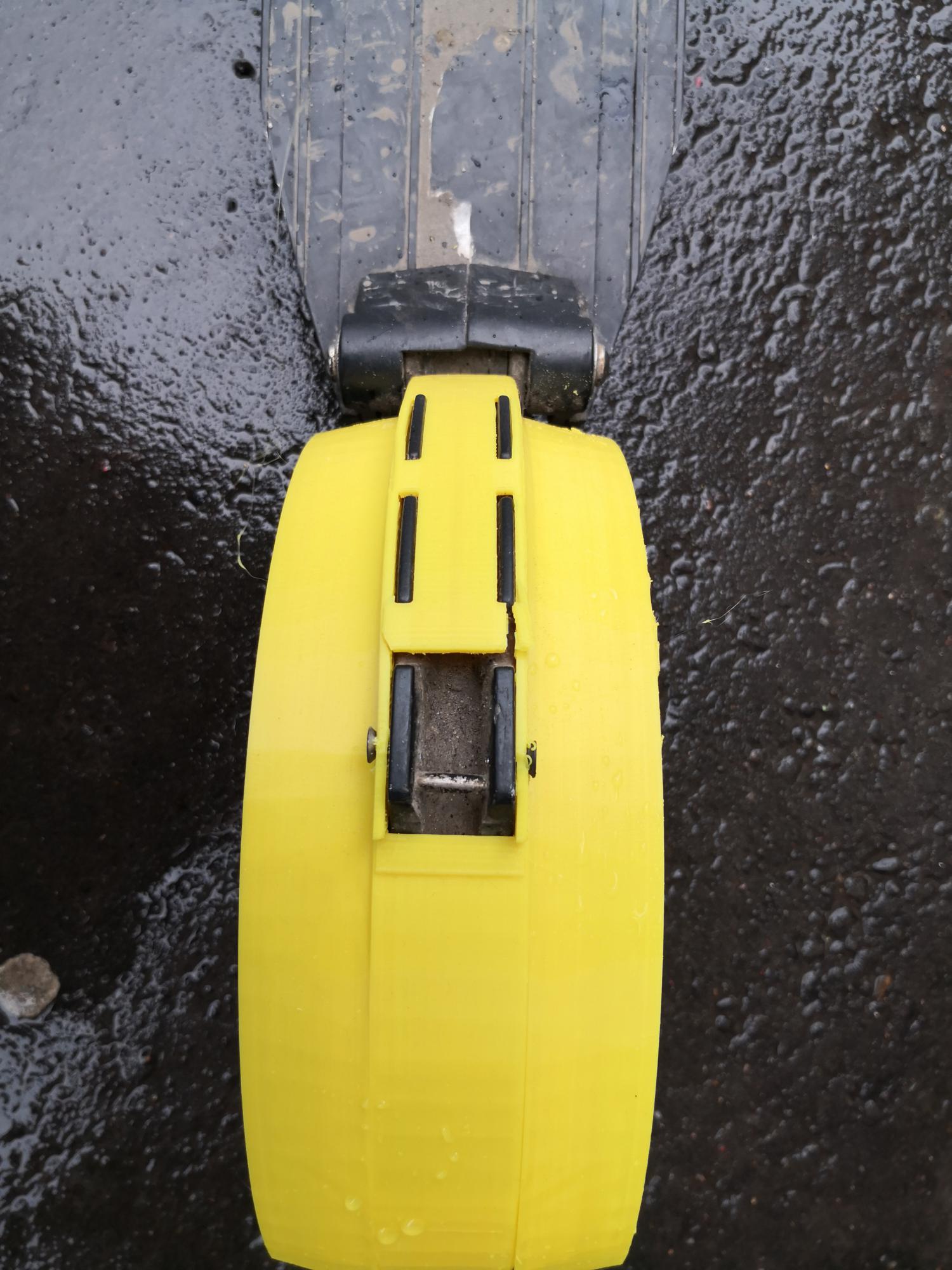

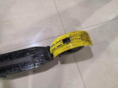

NoAdO
Цитата: Spitch от 26 Фев. 2020 в 09:41и переднего крыла
переднего и сейчас готова. Надо только понять, устраивает ли лично вас длина передка или её нужно нарастить. Но по моему для этого смотреть вживую надо как оно работает. Ну или камерой снять, хехе.
Цитата: Spitch от 26 Фев. 2020 в 09:41Если используемый Вами пластик красится с трудом, то даже готовое, полностью подходящее крыло веселого желтого цвета как-то ну... слишком жизнерадостно смотрится
Честно говоря, ни разу не пытался его красить. Обычно просто покупается катушка нужного цвета и всё. Я покупаю цвета которые мне нравятся сами по себе. И учитывая что все куги что я видел моноцвет, сделать кит декора яркого цвета - не такая уж и плохая идея по мне. И да, это прототип, но я ожидал что он сядет, поэтому и печатал "на чистовую". Но у меня в любом случае сейчас есть только желтый и зеленый-полупрозрачный. Тем не менее, это вопрос решаемый.
Цитата: Spitch от 26 Фев. 2020 в 09:41это так же следовало бы учесть на будущее
Вот и я о том. В данный момент это учтено с помощью овальный отверстий, средняя часть детали печатается.
Цитата: Spitch от 26 Фев. 2020 в 09:41отсутствие места под фонарь вызывает вопросы
Отвечаю на вопросы: это не вкусовщина, это отсутствие этого элемента на оригинальной модели. Мне неактуально, у меня фонари в деке. Вам неактуально, вы хотите сяомишный фонарь. Ну, тут каждому своё. Можно и сяомишный сделать, модельки их крыла в доступе есть. Вот этот крепеж же, от M365?
Тут больше вопросов может возникнуть к креплению провода.
Цитата: Spitch от 26 Фев. 2020 в 09:41я видел именно наросты
"Наросты" были готовы раньше, я же скидывал фото - Ответ #16 . Один у меня уже валяется без дела и если такой формат устраивает - я с легкостью допечатаю второй. Проблема с наростами именно в том что они длинные, а крыло - нет. И некоторый элемент колхоза всё равно будет. Протестить же "совместимость" крыла можно не печатая его полностью, а распечатать только обрезанную серединку-крепеж - без боковушек и хвоста. Именно её я сейчас печатаю. И если она мне подойдет можно будет мерять её на другие самокаты и смотреть насколько она универсальна. Ну и последний вариант - не делать отверстий вообще, а сверлить их на месте "на глазок" =)
Так что если будете в моих краях - я с лёгкостью могу передать вам и вертикальные боковушки, и нарост, и основу крыла на тест. Если успею оттестировать - то и само широкое крыло. А вы уже как будет время (у вас я понял с ним туго) померяете и решите, подходит вам что из этого или нет. Я с этого ничего не теряю - поскольку у меня колесо не широкое и фонаря нет, мне подходит оригинальная (не расширенная) модель крыла. Превратить одну в другую - дело пары секунд так что разрабатывая вашу - я разрабатываю и свою))
NoAdO
#20
В общем результаты теста неутешительные - во первых, дурак не я а китайцы - на фото отлично видно что дырки несимметричны  :facepalm: . Во вторых мне почему-то закидало левую штатину. Только левую. При том что крыло визуально целое, щели на уровне родного, а я стою 2мя ногами рядом по полподошвы и приоритета не отдаю - загадка. Ну и в третьих - длина недостаточна. Фонтан взмывает не на штаны конечно, но вертикально вверх. Рюкзак я не запачкал, но результат грустный, а главное, возможности это исправить нет, поскольку я ограничен длиной стола. Так что продолжать изыскания не вижу особого смысла, если только не осенит какой идеей)
Комраду [user]Spitch[/user] могу предложить допечатать второе боковое крылышко, если надо, или же забрать вертикальные накладки которые первый вараинт - вдруг встанут, или такой же брызговик как у меня. Могу и крыло отдать на поругание, бесплатно, но оно сломанное. Жаль, проблему с боками брызговик не решит. Вопрос с передним крылом - обсуждаем, там всё куда проще кастомизировать и запас по размерам есть.

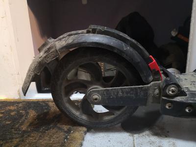

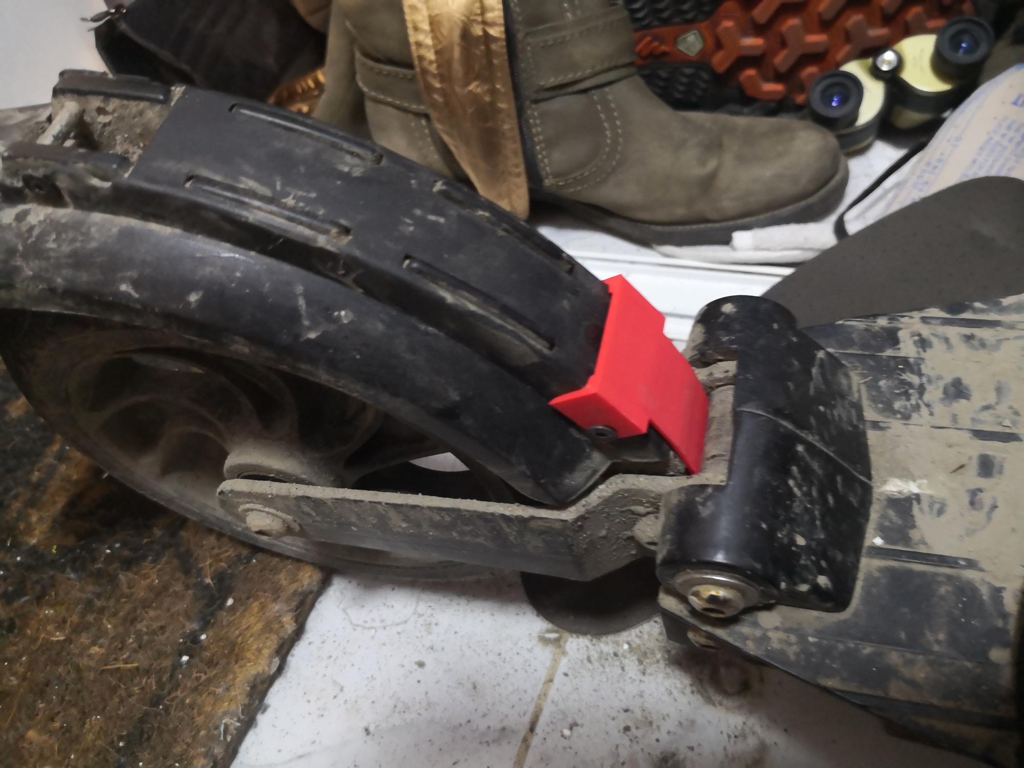

NoAdO
Цитата: Spitch от 27 Фев. 2020 в 00:31Можно попробовать проверить заднюю ось на предмет болтанки/смещения в одну из сторон
Уже посмотрел, не то.
Цитата: Spitch от 27 Фев. 2020 в 00:31Жаль, что с крылом фокус не прошел
Я не оставляю надежды. Начал изучать второй язычок и обнаружил колоссальную проточку (под 0,5мм) на корпусе от втулки, то есть крыло вздернуто вверх. Альтернативная идея - сделать накладку, которая будет крепиться за нижние болты и, обнимая крыло, заходить к втулке. по сути - тот же чопик, только стационарный. Не думаю что она будет долговечной, но и сделать её не сложно - хочу посмотреть как это изменит конфигурацию крыла.
Цитата: Spitch от 27 Фев. 2020 в 00:31Как и собирался, накладки приобрету
Это вы те 2 которые в крыло вставляются имеете в виду? Или те что расширяют в стороны? Если вторые, то она у меня одна, надо допечатать вторую. По деньгам - на месте в руках покрутите, тогда и решим. Срочности у меня никакой нет.
Насчёт сборной модели - оно конечно идея неплохая, вот только все нагрузки от прыгающего крыла идут на излом линии разреза в этом случае. Нужно что-то понадежней чем просто линия, даже если она изгибается пазлом. Что возвращает к вопросу эстетики. Насчёт угла атаки - да, логичное решение а то какая-то лопата. Вот только не так-то это просто сделать, имея базовые формы и возможность нарезать и растянуть куски оригинальной модели. Собственно и смысла нет сейчас работать над расширением крыла, если мы с длиной разобраться не можем.
NoAdO
Проставка что опускает крыло крайне легка в изготовлении и установке. А вот её долговечность под большим вопросом. Спустя какое-то время узнаем)

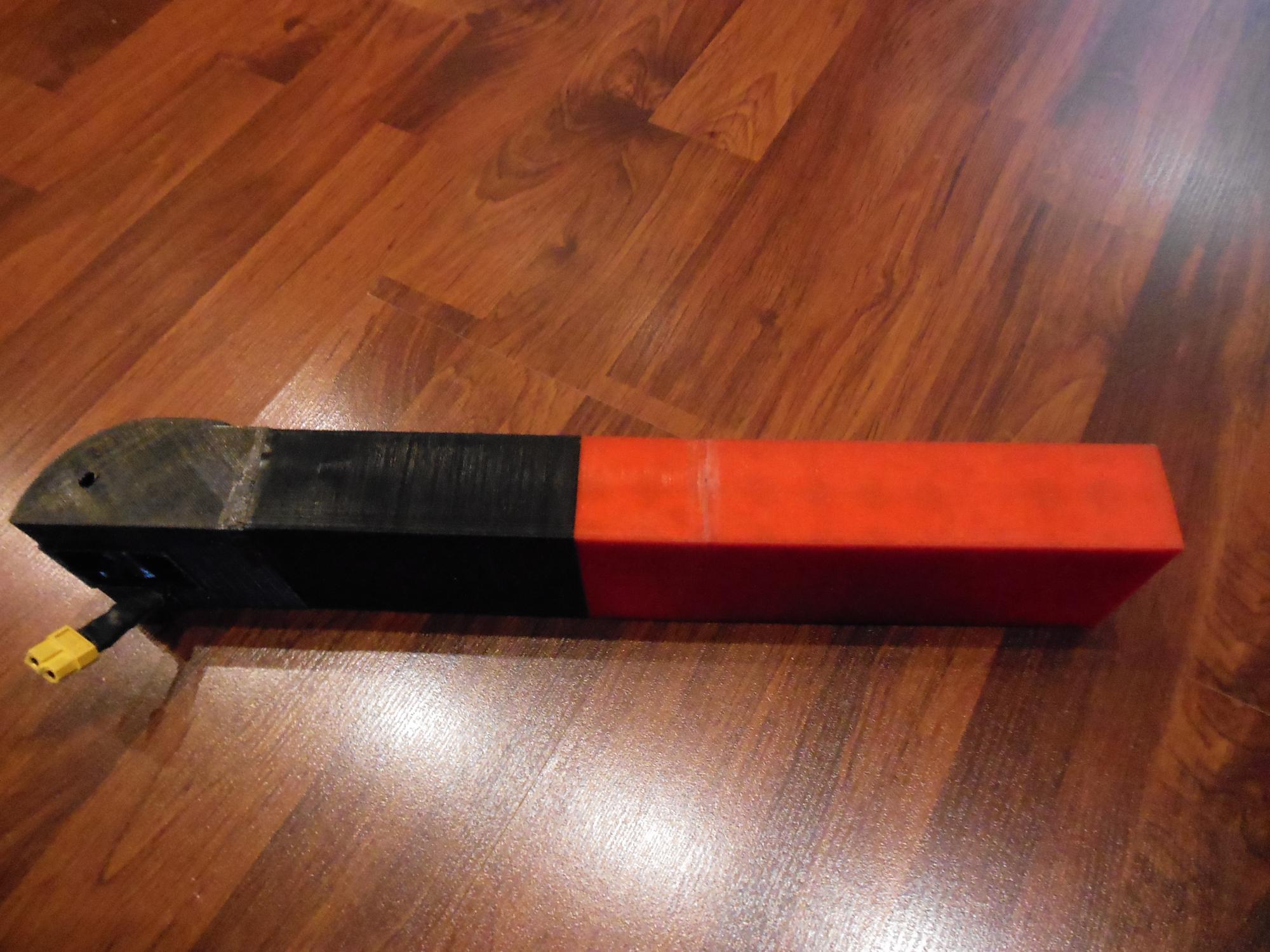

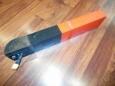

А вот моя доработка- передняя крышка акб kugoo s3 поверх деки,встает идеально,но отверстие под винт совпадает на 98%, но не критично,буду ее сажать на герметик!Переделывал крышку т.к. пересобрал акб на 40 18650 и стоковая не влазит!
А моделью не поделитесь?
