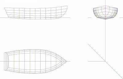

Хочу сделать мини-лодку с электромотором. Длинна где-то 1.6 метра, ширина не больше метра. Делать буду из пенопласта с последующей обклейкой.  Стал искать инфу - есть много программ для 3д моделирования, в том числе и лодок, но в них долго разбираться, а нужно начать делать уже на этих выходных. Может кто видел-поскажет готовый проект/чертежи? Из того, что я нашел, непонятно как готовую модель нарезать на слои для последующего выпиливания из пенопласта - модели разные, проги разные ...
Lcruser
Длиной от 3м. до 5м. и шириной 1м. я бы еще понял. Но длиной 1,6 м.?????.... Для каких целей?
Вообще для семьи из 3-х человек лодка длиной 3,5 - 3,7 м. является оптимальной.
Отношение длины судна к ширине L / B - характеризует ходкость судна. Для моторных лодок оно находится в пределах 2,3 — 3,7; для современных быстроходных глиссирующих 2,3 — 2,7; для быстроходных открытых катеров 2,3 — 3,2; для тихоходных открытых катеров повышенной мореходности 2,8 — 4,0; для мореходных катеров 2,3 — 3,2; моторно-парусных судов 2,5 — 3,3; для парусных яхт до 5,0; для байдарок до 6,5.
Для начала попробуйте начать с программы Freeship последних версий или DELFTship бесплатных версий.
На счет пенопласта, идеальным материалом для изготовления болвана является экструдированный пенополистирол, но если не хотите с ним связываться, используйте обычный пенопласт с плотностью не менее 16 и не более 50 т.к. при ошкуривании крошится.

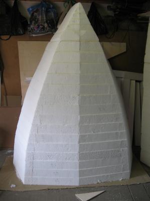

Далее есть такие станки с ЧПУ, которые пенопласт режут горячей струной. Можно вырезать относительно простой болван (без недоступных впадин модели), относительно недорого, который потом можно обклеивать стеклотканью с эпоксидкой или полиэфиркой.

Наконец нашел в сети проект какой-то лодки в векторном формате, там есть нужные мне проекции, я их распечатю в увеличенном виде и возьму за основу

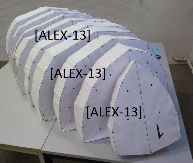

Электрикер
Начал резать болванки из пенопласта
Lcruser
Транец должен выходить из воды, иначе будет тормоз.

У вас проект лодки отдаленно напоминает дрескомб, уменьшенный с 5.7 м, по поводу пенопласта строительного- он легко вбирает в себя воду, так что имейте ввиду, лодка ваша и так будет основательно перетяжелена, по уму просто из фанера 4мм надо делать, пропитать хорошей олифой и хватит на несколько сезонов.

Цитата: P.Mikhail от 22 Июль 2018 в 21:59по уму просто из фанера 4мм надо делать, пропитать хорошей олифой и хватит на несколько сезонов.
А как её гнуть, чтобы форму придать? Не проламается?

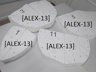

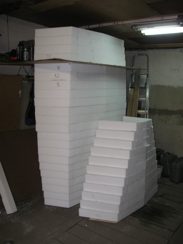

На моём пенопласте стоит вот такое обозначение
Нарезал ещё блоков
Гнуть почти не надо, если шпангоуты с изломом, на каждый пояс свой лоскут фанеры. Тот же дрескомб изначально из досок был.
