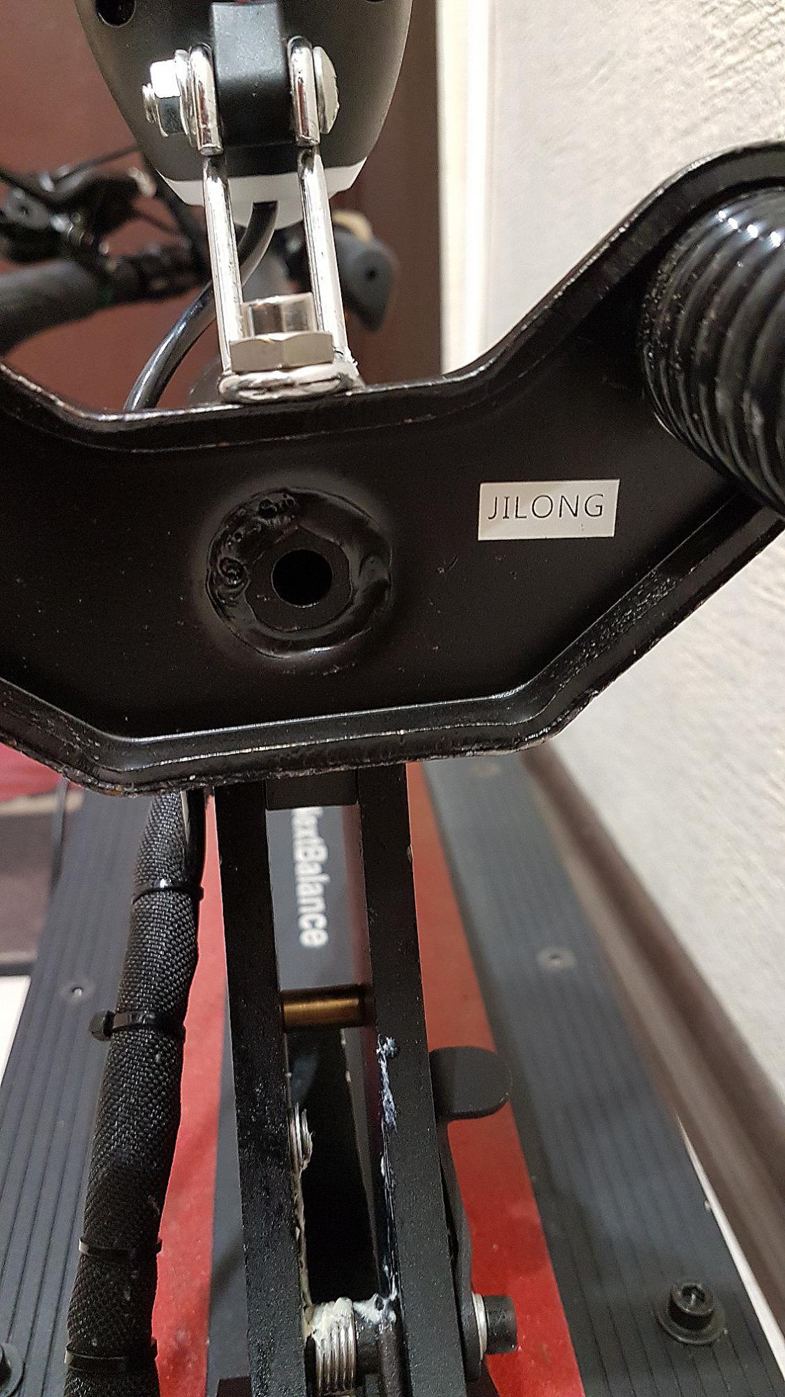

Удалось кому-нить разобрать рулевую?

Надо с рулевой что-то делать, у меня скрипит и трещит если руль шатаю вперед и назад, также при езде .

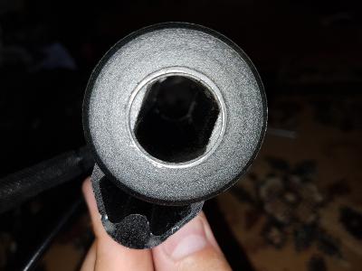

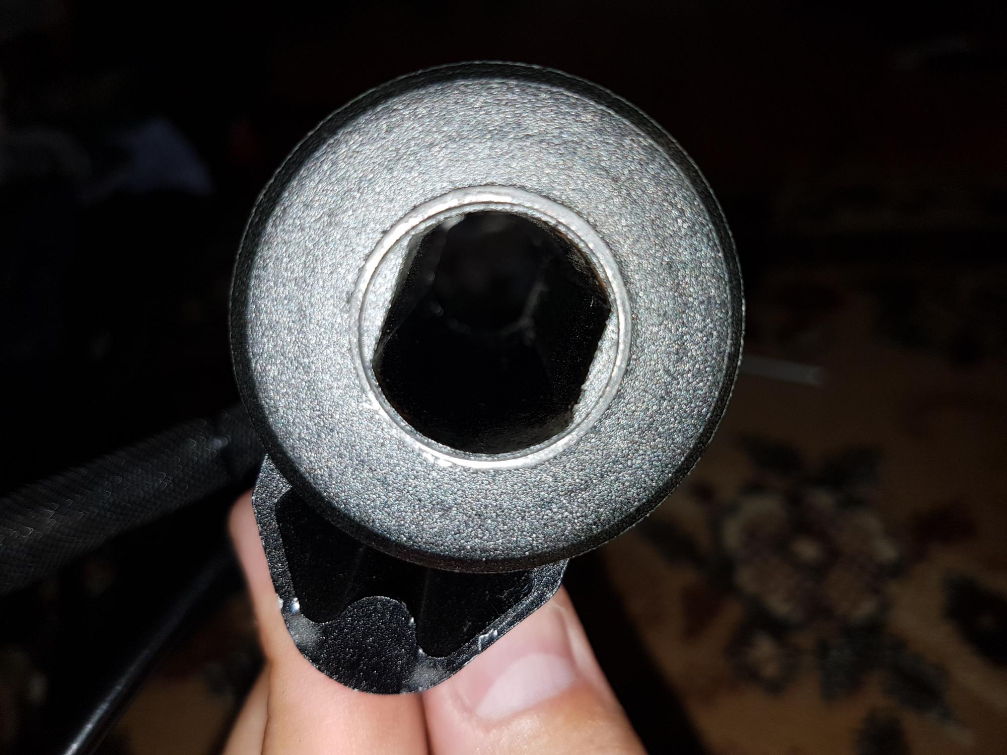

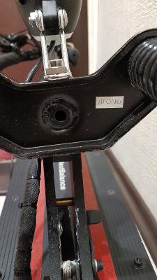

Чет крутил вертел, так и не понял как разобрать рулевую.
Гусак тоже разобрать не получается. Можно только его снять. Вывалился боченок органичитель зажима, дак хрен его обратно поставишь. Неужто китаяся предлагает ремонт делать заменой всей рулевой?

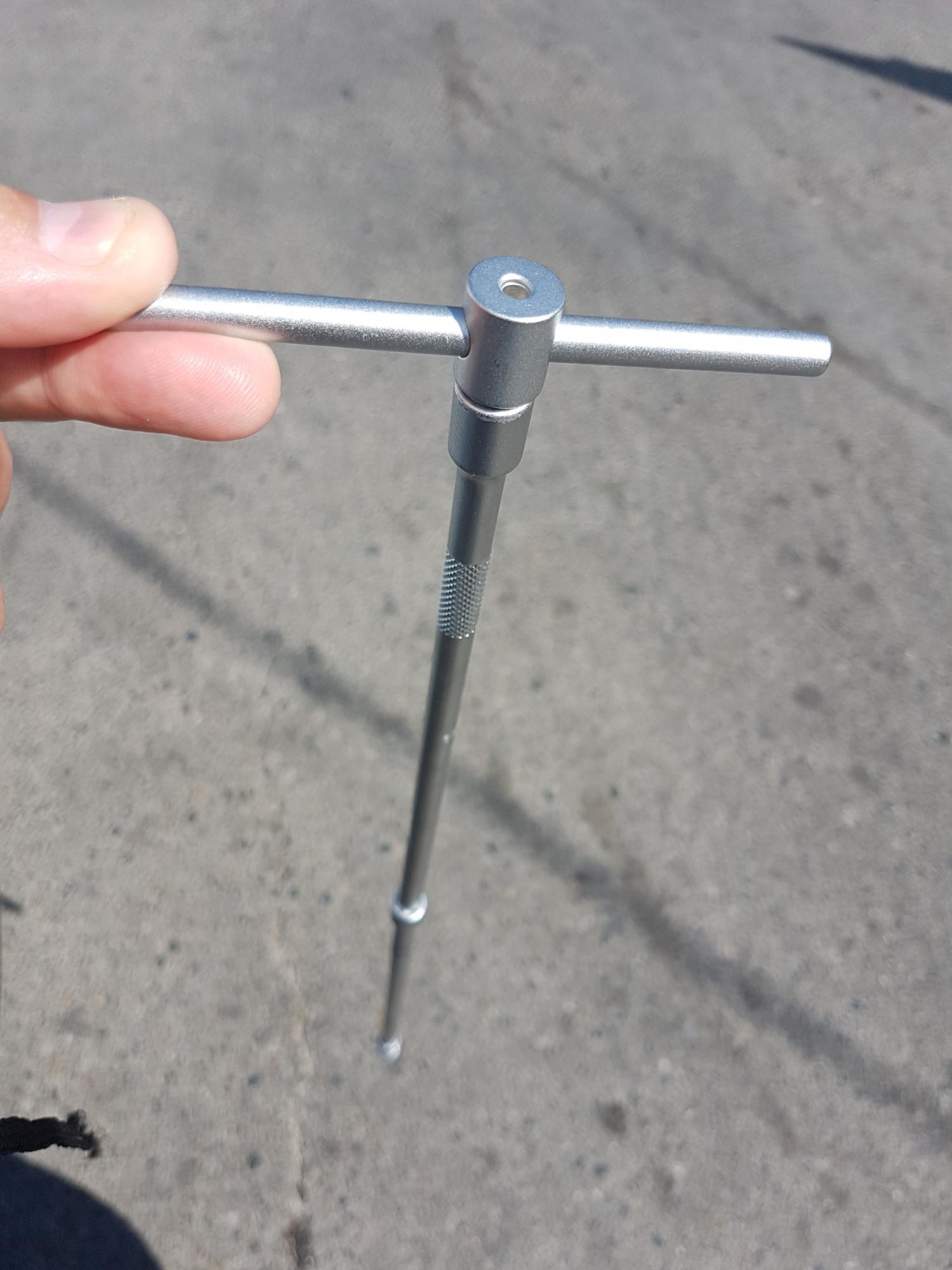

На фото видно, что там шестигранник. Значит надо искать длинный вороток более 43 см.
SPeed Savage A10 Dual 52/24
Kuzin
Крутяк , будем пробовать разбирать.

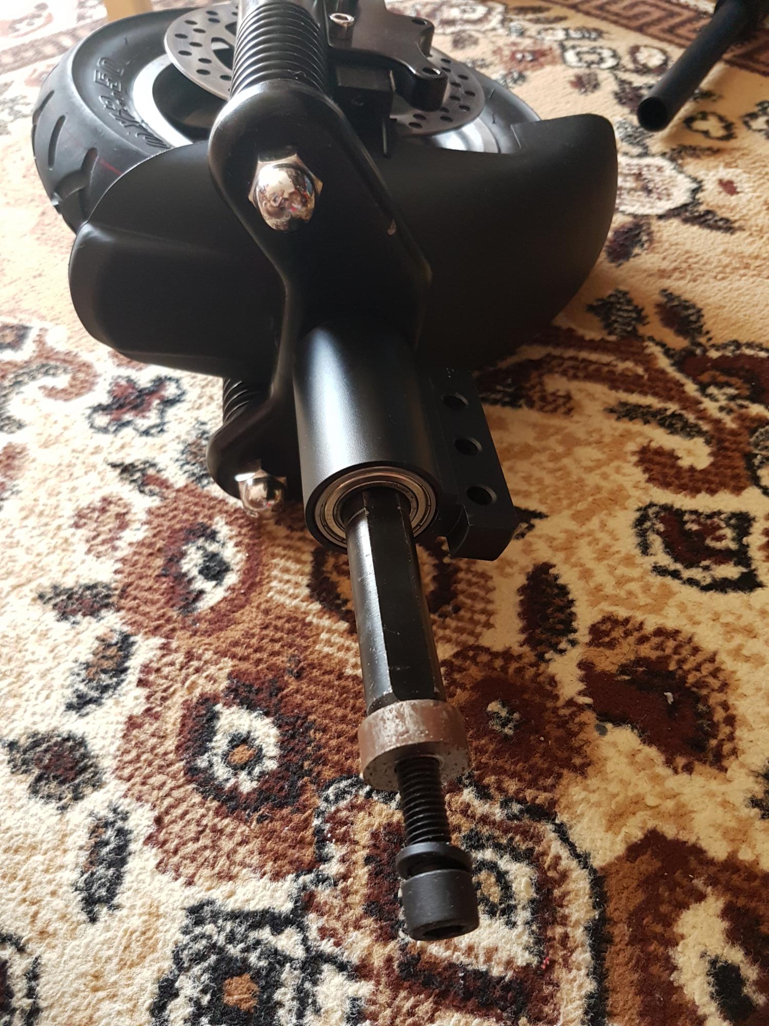

Теперь вопрос чем лучше уплотнить данный стык, чтобы убрать люфт?
... а люфт удалость убрать небрльшими полосками из канцелярской пластиковой папки

[user]zxzd13ch[/user], А подшипники в рулевой не проверили? Каково их состояние?
И что за боченок вывалился?
OlegAn1962
Цитата: zxzd13ch от 28 Авг. 2018 в 11:46а люфт удалость убрать небрльшими полосками из канцелярской пластиковой папки
Это не на долго, надо было какую-нибудь жесть, например из пивной или консервной банки.
zxzd13ch
#281
Подшипники были норм. По новью видать болт был потуже затянут, вот и не было люфта. Тоже думал про жестянку, но пока решил вопрос пласником и затянул хорошо болт. Пластиковые нарезки приложил к двум срезам вала и методом покачивания загнал на них рулевую стойку. Вошло очень даже плотно. Пластик по крайней мере не будет царапать метал. Боченок - втулка ограничитель зажима гусака. Вот пока думаю как именно гусак разобрать, чтобы ее обратно вставить. Китаяся поленилось сделать 2 дырки под болты с обоих сторон для этой втулки. Крепится только одним изнутри...
Откручиваю гайку штыря затягивания гусака, и он по идее должен выйти вверх... а вот не идет зараза... не пойму что сделать...

Подскажи на сколько шестигранник.
zxzd13ch
Цитата: Kuzin от 28 Авг. 2018 в 17:43
zxzd13ch
8мм

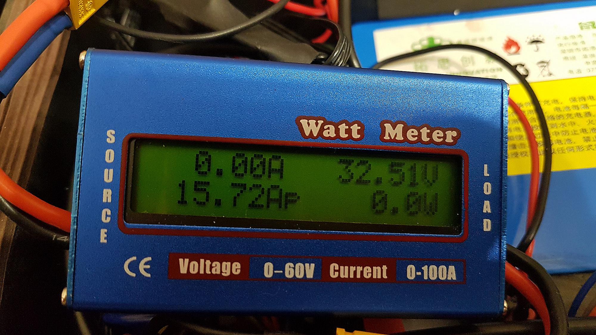

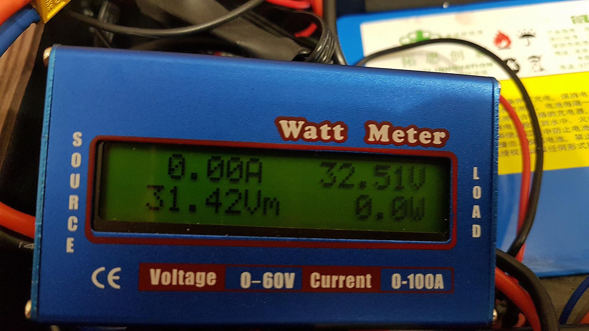

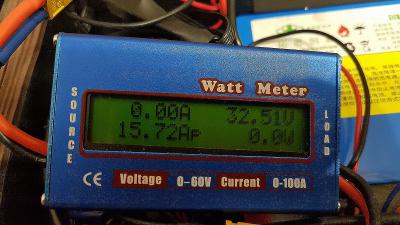

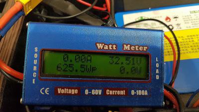

Прикупил ваттметор , соединил между аккумулятором и контролером. Поехал проверить как работает приборчик, аккумулятор был заряжен 42,3 вольта, проехал 20 км на третьей скорости (резкие разгоны и торможения ездил на ВДНХ было большое скопление людей) остаток напряжения 32,51 вольта контролер не вырубался. Выкладываю фотографии с показаниями, во что получилось.
inwin
[user]Kuzin[/user], так а что ему вырубаться то? на 29 вольт контроллер должен отключать. а в зависимости от бмс может отключить на 25 вольтах, если контроллер не сработает ;)
расшифруйте все картинки.
у вас получается батарея выдала 10,352 ач?
Kuzin
Да аккумулятор выдал столько ач.
1 . минимальное напряжение
2 . максимальный ток с момента запуска
3 .ватт часы потребленная энергия
4 .пиковая мощность с момента запуска
5. Ампер часы .
