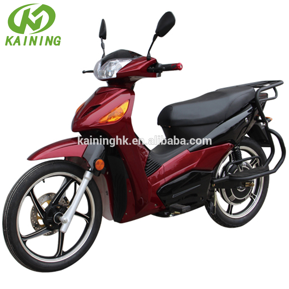

SkeptiK
Купите вот такое и батарею тут (можно бу) - бюджет 100к.
Добавлено 11 Июль 2018 в 19:39
Такая штука на авито стоит 65тр (со свинцом)
DragonTM
[user]Seafarer61[/user], так может проще суперсоко взять?
Seafarer61
Поддерживаю, [user]DragonTM[/user], под Ваши хотелки [user]Seafarer61[/user],  идеально подходит Soco вес как раз 75 кг. и вид мотоциклетный. Переделывать никакие Альфы и Беты не надо, докупаете вторую батарею и наслаждаетесь поездкой.
Сам катаю на нем на работу и обратно, доволен как слон.
Seafarer61
Цитата: Lcruser от 12 Июль 2018 в 06:46Сам катаю на нем на работу и обратно, доволен как слон.
Возможно Вы правы! По крайней мере я тщательно обсосу этот вариант! ;-)

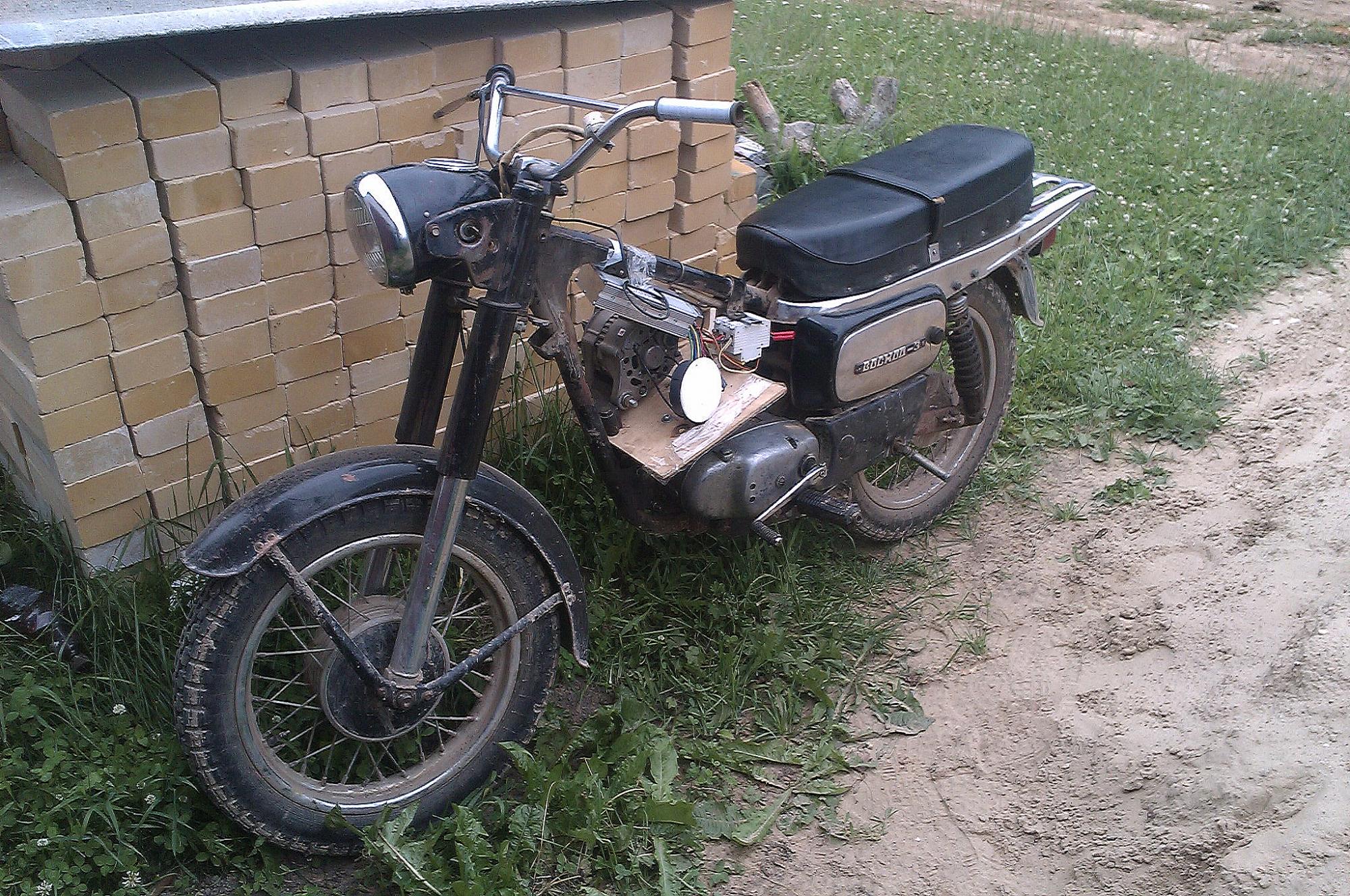

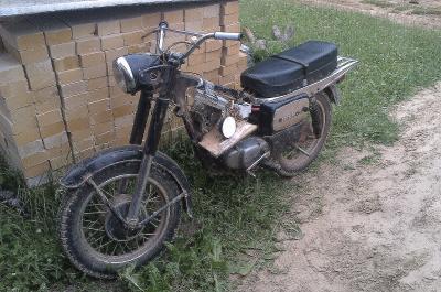

Я тоже в свое время переделал Альфу в электро-альфу.
Нечего не усиливал, в штатный маятник установил миникрошку, на штатное место где был ДВС, установил АКБ.
ТТХ электро-Альфы:
МК - 3 кВт (миникрошка)
Контроллер - 50А (синусный)
АКБ - LiFePo4 72V (24S), 20A/h
Максималка по GPS - 67 км/ч
Пробег на одном заряде, так и не проверил, но при скорости 45-50 км/ч, проезжал 40 км и заряд еще оставался...
