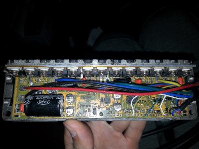

Ребят подскажите  как быть .

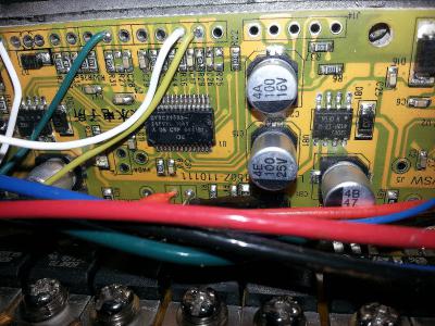

С одной стороны  контроллер 24-36в безщеточный мне нужен . Так как Sevcon Millipak  я пока не запустил .
Но с другой стороны  схемы то нет .....нашел похожий но там  мало что понятно так как разъемы не те и по количеству проводов не определишь . Определил только Холлы акб и три фазы  . Все остальное  пока одни вопросы куда чего ......
Вскрыл его  думал на плате что написано - ничего не написано только можно определить минус GND  и все .
Не понимаю .

я вижу что подписано .
Мне то как в этом пучке определить ?
Вот посмотрите  я отвел в сторону холл  три фазы и акб .
Из этого пучка  где что ?
Вообщем  головную боль приобрел ........
Деньги конечно вернут  .
Но  мне то нужен другой контроллер  а с этим пока не знаю что делать ........
сижу  разглядываю эта плату  могу  только идентифицировать минус и нашел HALL .
позже  подпишу на фото . Но пока одни вопросы

Цитата: El_ от 18 Июль 2018 в 15:50Вскрыл его  думал на плате что написано - ничего не написано
вообще никаких обозначений нет ?
сделайте фото, только нормальное....

El_
Фото платы не получиться - там провода мешают .

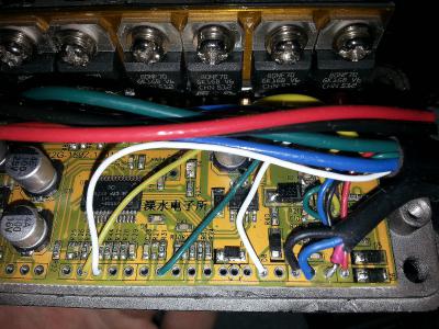

Вот  я высмотрел что написано на плате  и куда идут провода на разъемы -
SD 1  SD2  они  на контакте сидят одной из фаз .
С холлами разобрался там  на плате написано .

MoRoman
Оранжевые - хх душилка
SD скорее всего противоугонку
BH1  - должен быть тормоз, скорее всего работает на плюс
BL1 тоже должен быть тормоз, но на массу
В этом же разъёме TS1 , 4,5v и масса - это на ручку газа
Где HX уже выше писали - PAS скорее всего
+ -   и fd sd + это хвосты на противоугонку походу..

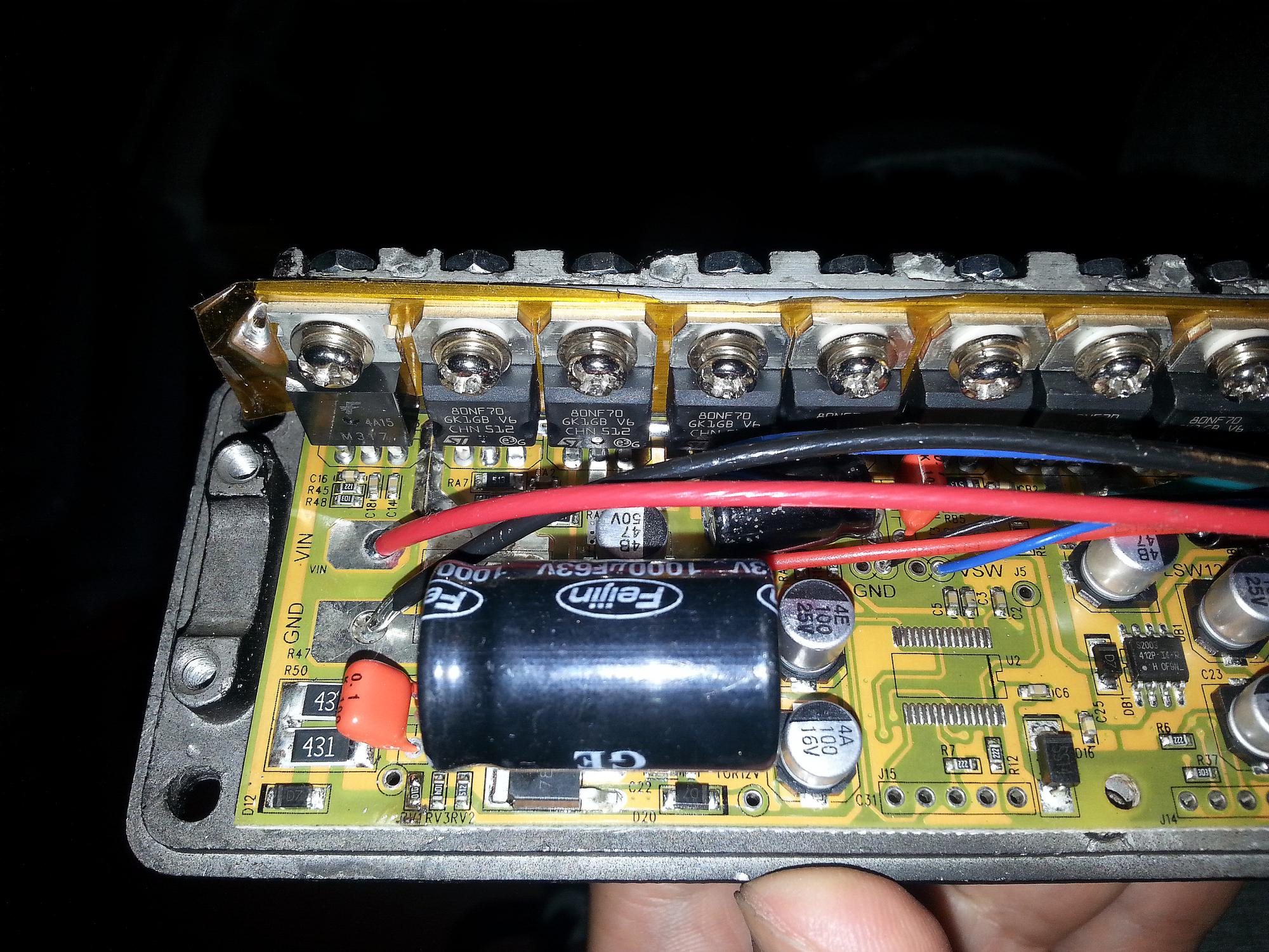

El_
#10
 :dance: ребят  вроде накопал.......очень похож по разъемам .
https://ru.aliexpress.com/store/product/250W-24V-36V-DC-6-MOFSET-brushless-controller-BLDC-motor-controller-E-bike-E-scooter-electric/1209624_32475372408.html?spm=a2g0v.search0104.3.51.4785791ajnWXPw&ws_ab_test=searchweb0_0,searchweb201602_3_10152_10065_10151_10344_10068_10342_10343_10340_10059_10341_5723420_10696_100031_10084_10083_10103_10618_10624_10307_10623_10622_10301_10621_10620,searchweb201603_6,ppcSwitch_3&algo_expid=2e6b370f-cb91-4075-95eb-cacba2f3261d-7&algo_pvid=2e6b370f-cb91-4075-95eb-cacba2f3261d&transAbTest=ae803_2&priceBeautifyAB=0
Но версия платы другая и  немножко расположение элементов  типа кондера  другое .
Подскажите  расшифровать  что означает -
Self Study ?
3 variable-speed
pedal assist
BH  У меня - а на фото  Brake - hight
BL у меня а на фото Brake- Low
Но у меня на контроллере они  разнесли по разным разъемам к примеру на 4пиновом где -
BL  4.5   TS  GND   получается там BL  БЕЛОГО цвета его можно выдернуть и остается три провода - это газ - скорость .
Power Look - на моем он совмещен с АКБ там толстые провода плюса и минуса  а еще один плюс тонкий - это и есть  замок - питание плюса .
Pedall Assist - 3 пин разъем черный  у меня цвет проводов другой .
Pawer Assist  остался у меня он круглый разъем SD  и есть другой SD  это все маркировка на плате - на разъеме 4пин где три провода  SD , FD , +
Помогите это все хозяйство расшифровать ...........
MaF
Pedal assist  - разъем подключения датчика PAS, это же очевидно.
3 variable speed - разъем для кнопки ручки газа,предназначенный для переключения "скорости",-обычно это включает то или иное ограничение тока,у меня на синусном Mark1 это так - 10-20-30А ток.
Throttle - ручка газа.

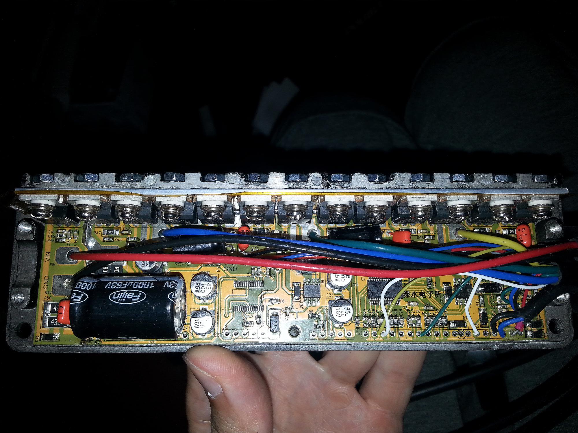

MoRoman
El_
Супер ......вроде  все прояснилось .
Pоwer Assist - питание PASS ?
А как вообще работает самообучение ? Мне эти провода между собой замкнуть ? Они там  очень хорошо у меня  соединяются как буд то специально сделано .
Но пока остался один разъем 4 пиновый с SD  FD  + ЧТО это может быть .........как я писал выше все SD  ИДУТ на контакт одной из фаз .
И второй разъем где плюс и минус......ЗУ  ?
Получается  большая часть разъемов мне не нужна ......Все от мотора зависит .
Но вообще  функционал неплохой если отбросить программирование . И ток в 13ампер - какой .........
MoRoman
Цитата: El_ от 19 Июль 2018 в 10:58Pоwer Assist - питание PASS ?
нет, просто ВАТ, которое появляется после включения слаботочки, по сути ACC ... забей, не нужно оно тебе
Цитата: El_ от 19 Июль 2018 в 10:58А как вообще работает самообучение ? Мне эти провода между собой замкнуть ? Они там  очень хорошо у меня  соединяются как буд то специально сделано .
обычно выключил контроллер, замкнул, включил, если мотор закрутился в нужную сторону - выключил разомкнул, если закрутился в обратную - выключил и ещё раз включил, закрутилось куда надо - выключил и разъединил.
Цитата: El_ от 19 Июль 2018 в 10:58Но пока остался один разъем 4 пиновый с SD  FD  + ЧТО это может быть .........как я писал выше все SD  ИДУТ на контакт одной из фаз .
забей на него, говорю же, скорее всего это на противоугонку...
El_
Чето не работает мой генератор   :-(.........
Подключил три фазных  от контроллера к генератору .
Подключил контроллер  плюс и минусу 24в  и третий + потоньше провод замкнул на толстый на том же разъеме .
Потом подключил газ к разъему 4 пина - три провода черный к черному красный к красному  а вот сигнал  я так подумал белый на фото он обозначен как ВL1....... - и не работает . Не крутит . К TS1  НЕ пробывал не стал .
Замерил напряжение на некоторых разъемах типа черный  GND , + ,  HX -  три пина   - есть по 5 в .
MoRoman
[user]El_[/user], пробуйте к TS, т к. вполне возможно, что это throttle signal
El_
[user]MoRoman[/user],
УРАА ! ЗАРРАБОТАЛО !
