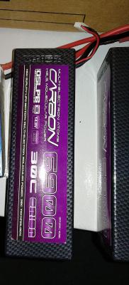

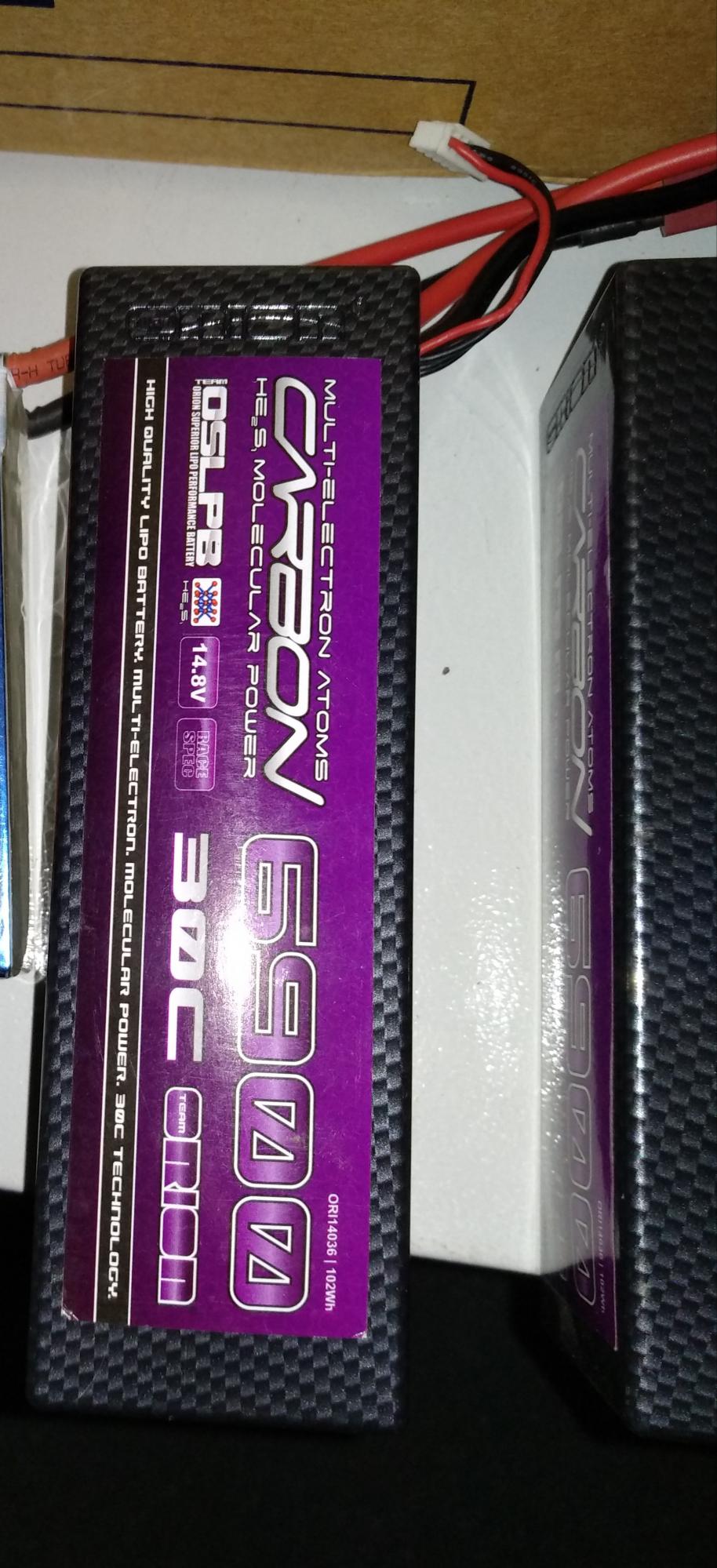

Пришла мне плата BMS, 45Ампер     10S
До этого ездили мы без контроля, только я сам посматривал вольтметром и заряжал понемногу
На плате балансировочные резисторы всего по 100 ом, я добавил свои резисторы 5,1 ома. и поставил светодиоды для визуального контроля
потому что считаю что для балансировки 18 амперной батареи из БУшных элементов ток балансировки 42 миллиампера это считай нет ничего,
а с моими резисторами балансировка будет 820 миллиампер, это при зарядке 1,5 ампера, это уже хорошо
в общем всё зарядилось, зарядка отключилась, полёт нормальный

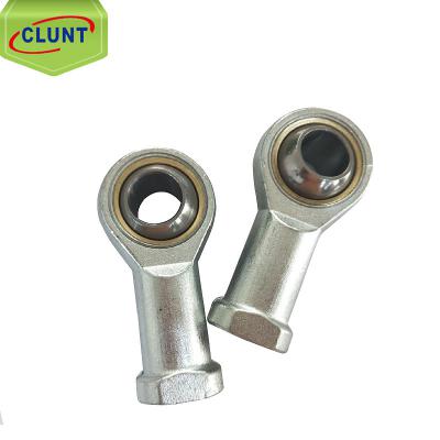

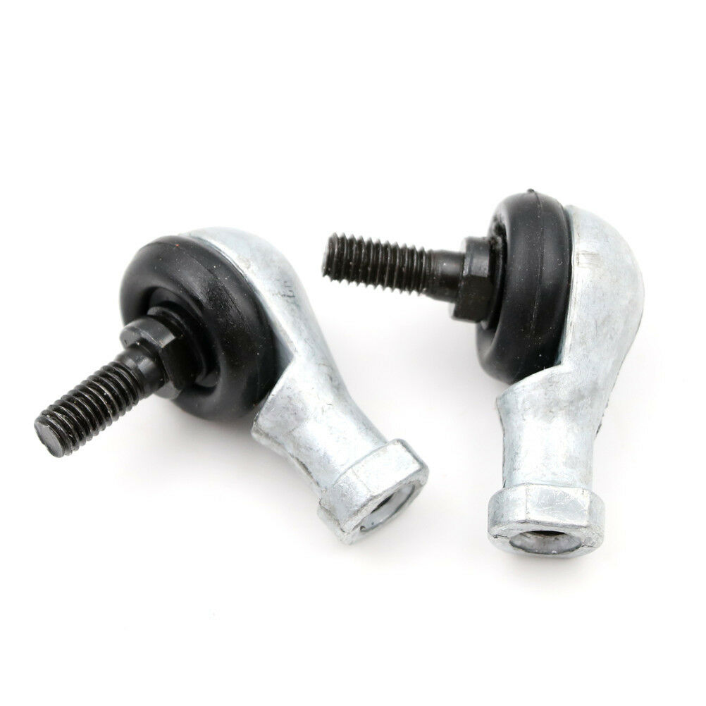

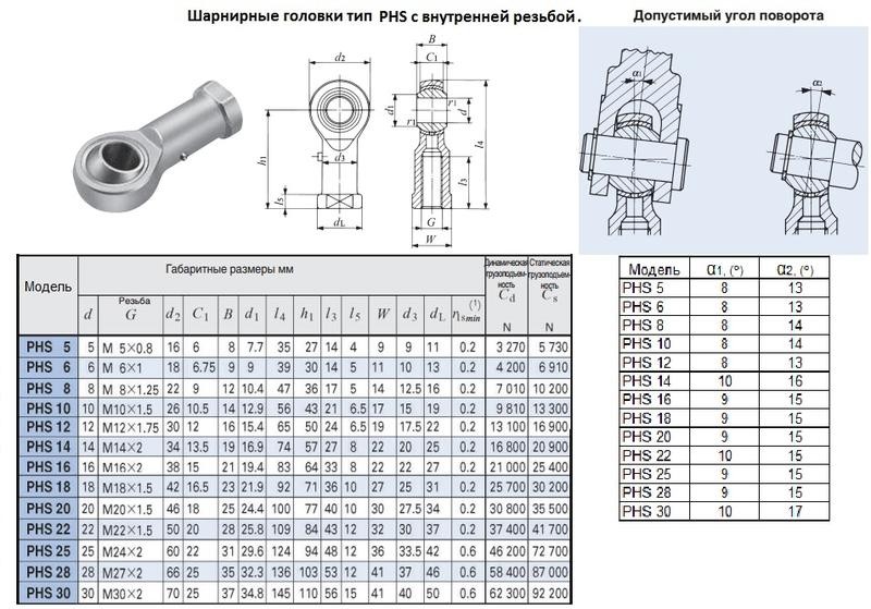

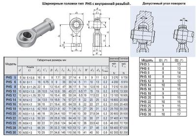

В продолжение темы комплектующих. Для рулевого управления использовал вот такие  шаровые наконечники, купленные на алиэкспрессе. Ценник порядка 250р за пару.
Их использование позволяет устранить дребезг при езде.

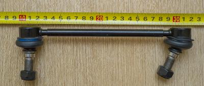

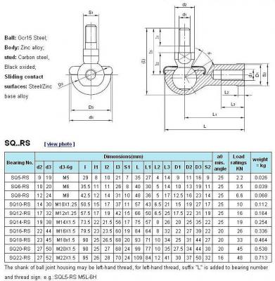

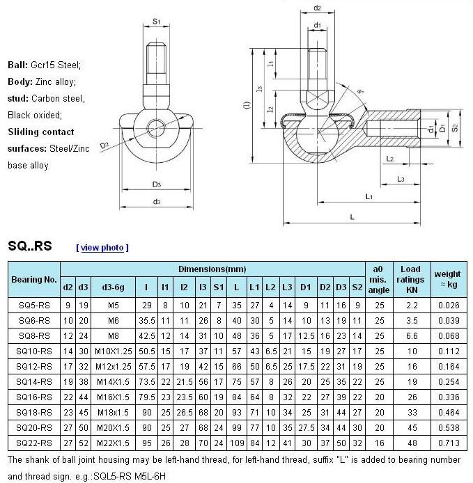

Да я видел. Если у вас они есть измерьте пожалуйста габариты. И внутренний диаметр
А последнее фото это шаровый наконечник? если у вас есть напишите размеры
я собираюсь использовать шаровые соединения, покупать не в китае, а тут стоят тоже примерно 250-300 руб, хотя и дешевле есть
это стойка стабилизатора

Да, размеры есть. Там довольно много типоразмеров. Я для себя выбрал с резьбой м6. Для детской машинки хватает. Вот таблицы с размерами, заодно оттуда можно взять и обозначения для поиска в интернете (они общепринятые для этих изделий и несут в себе характеристику размера)
А стойки стабилизатора тоже хотел использовать. Они надежнее чем то, что я предложил выше, однако мне не понравился размер, он мне показался избыточным, поэтому заказал из китая вот эти изделия.

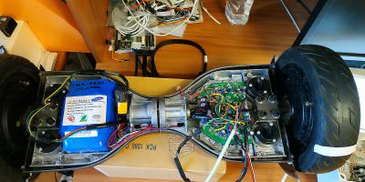

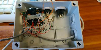

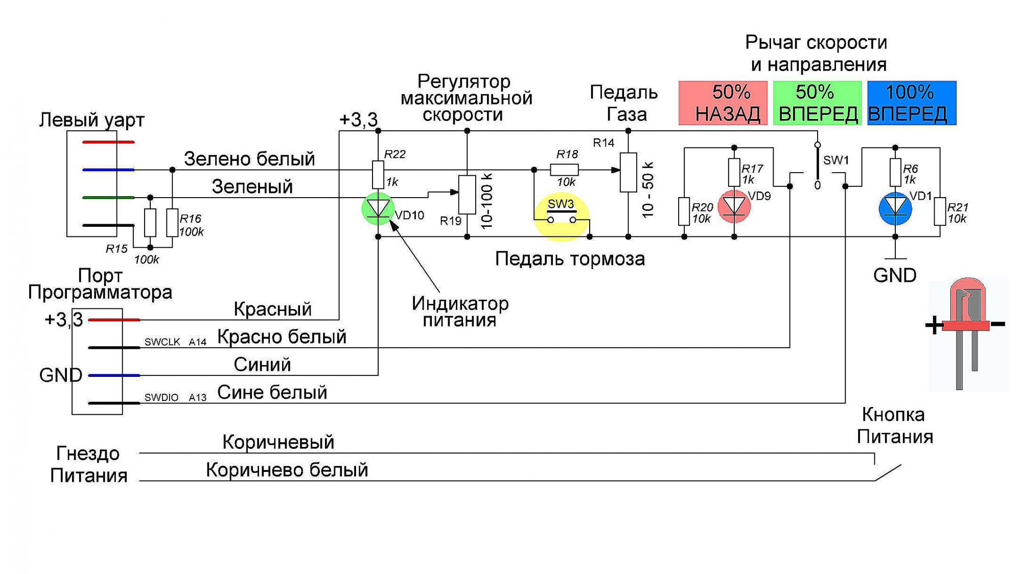

это окончательная схема и мощный гироскутер который на видео снимается

Подскажите как мне взаимодействовать с контроллером если у меня батареи как на приведенном ниже фото? Я соединил 3 таких батарей последовательно и получил 44в. Как мне тогда настроить параметры батареи? Или оставить без настройки лучше? Хотя идея с оповещением о садящейся батареи нравится.

Цитата: АндрейЯ от 23 Авг. 2019 в 15:55Подскажите как мне взаимодействовать с контроллером если у меня батареи как на приведенном ниже фото? Я соединил 3 таких батарей последовательно и получил 44в. Как мне тогда настроить параметры батареи? Или оставить без настройки лучше? Хотя идея с оповещением о садящейся батареи нравится.
вам нужно пересчитать напряжение
высчитать напряжение как будто у вас батарея не 12P а 10P
Измеряете напряжение на батарее - например у вас 44 вольта
считаем
44/12 =  3,66 напряжение на одной банке
на 10 банках 36,6
и указываете напряжение аккумулятора как будто у вас 36,6 вольта а не 44

я не знаю для чего там припаивали конденсаторы, у меня программное сглаживание.
у меня резисторы припаяны для того чтобы при обрыве проводов входы АЦП притягивались сразу к земле и гироскутер не мог сам ехать.
вы видели как в начале колеса сами крутятся, а после припаянных резисторов стоят на месте.
Просто если эти выводы оставить висеть в воздухе то на них будет небольшой потенциал который и будет интерперетироваться как сигнал

1. Кнопка тормоза получается работает на замыкание (нажал тормоз - кнопка замкнула провода)?
2. При нажатии на тормоз наблюдается накат, это так и есть? или в конструкции надо делать механический тормоз, а этот замыкатель чтоб исключить работу педали газа при нажатом тормозе?
3. После ввода значений в ячейки памяти можно просто извлекать программатор, или надо нажать что-то чтоб принять изменения?
4. Кнопка света осталась не подключена, почему?
5. Кнопка вкл получается без фиксации, а на прошивке от Viktor7 (наверняка знакома) там кнопка с фиксацией. Тут есть какой тайный смысл?
6. Почему бы не использовать для управления режимами множество кнопок на самом руле?
7. Не планируете добавление в Вашу систему управления экранчика с данными телеметрии?
Прошу прощения если утомил, но вот так получается.....
да, кнопка тормоза замыкает сигнал газа на минус,
всё верно, накат это обязательное явление на автомобиле, тормоз механический обязателен
потому что я могу сделать и электронный но он вас всё равно не устроит и будете городить механический.
Эффективность электронного тормоза на малых скоростях очень низкая.
Могу конечно сделать противодействие мотором но думаю что это в реальных условиях быстро спалит или мотор или контроллер. Если например ребенок остановится на склоне.
Нажмет тормоз, и электроника включит одну фазу и будет держать машину
Или перегреются катушки которые  будут включены постоянно либо транзисторы
в общем еще нужно ставить вторую педаль чтобы регулировать силу электронного тормоза, тоже минус
и его эффективность зависит от скорости, но это можно и программно решить
нагрев моторов с торможением намного больше.  я когда катался с эл. тормозом колеса кипяток были, а сейчас чуть тёплые
и вообще водитель чувствует уверенность когда чувствует нормальный механический тормоз под ногой, а не педаль компьютерного руля
не нужно ничего принимать. Просто ввели и нажали энтер как на видео, всё
если вы увидели в ячейке значение значит оно и в памяти
ну а куда тут подключать было. кнопка света ставится в разрыв цепи питания фар
я не знаю его, не знаю для чего он так сделал, наверно нужно у него спросить
но у меня сделано по уму, через 5 минут бездействия машина выключается.
Это же дети, они могут забыть выключить и будет это всё работать пока батарею не высадит
вон взрослые свет забывают выключать в машине
Потому что руль имеет полтора оборота. нужно брать не шпильку а трубку чтобы там провести провода.
я не знаю как это сделать удобно и без соплей висящих. Мне это не нравится, это всё цепляется за ветки и вообще не надёжно
я один раз сделал рычаг возле руля, мне не понравились эти провода
а так всё в одном месте.
я же делаю как мне удобно, вы можете сделать как вам хочется
планирую, вся сложность в самом экранчике, где его брать желательно готовым и дешёвым
там без пайки не получится, там UART стоит, и чувствую что без контроллера который будет брать инфу и выводить на экран не получится
не хочу переводить этот порт в spi
потому что по этой шине будут идти команды к другим платам, при 4WD и 6WD-8WD
надо же ещё какие то кнопки(возможно)
или ещё каким то устройствами, о которых мы пока не думаем
а народ сейчас не любит паять и разбираться в программировании, мои поделки на микроконтроллерах практически ни кто не повторяют
а хочется сделать "народный" экран
предлагайте варианты

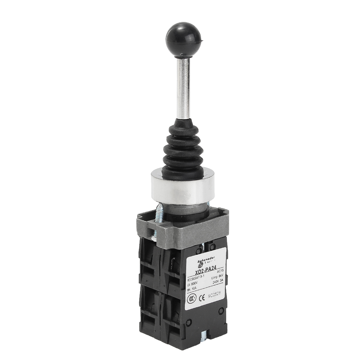

Вот хочу еще показать - рычаг переключатель. Думаю должен подойти для переключателя задней скорости и мощности. Имеет 3 положения, цена порядка 300р (с доставкой), и главное он адаптирован к установке в корпус. Если кому интересно используйте. Я себе заказал, когда придет, могу обфоткать с размерами.
Вот ссылка
138,82 руб.  10%СКИДКА | XB2 PA12 xd2-pa12 xb2-pa12 2NO 2 положения крест кнопочный переключатель защелкивающий самоблокирующийся джойстик переключатель
https://s.click.aliexpress.com/e/cn5ZNj0m
А вот фото:
