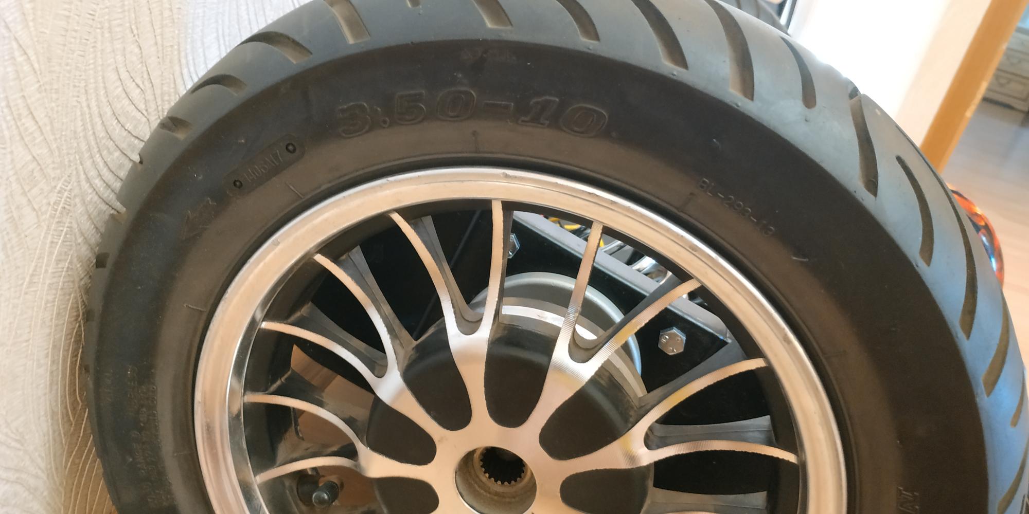

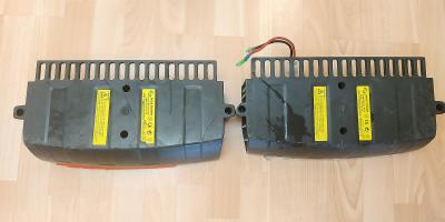

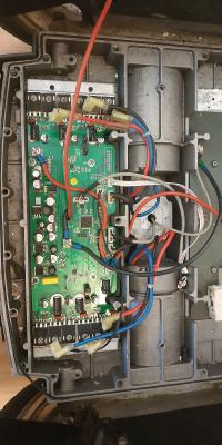

Друзья, поступил свежий донор. Не знаю что интереснее сделать.
Автомобиль либо трайк взрослый либо детский или инвалидное кресло или самокат-велосипед - байк/электромотоцикл или просто отремонтировать.
На 14 колесах с редукторами. Моторы по киловатту , две батареи в комплекте по 70V 8Ач.
Пробег на одной зарядке обещает производитель 50км. Характеристики и видео тут http://www.mkprokat.ru/segway-rijiang
Уже срисовываю плату. Процессор на плате очень похож на тот что используется на гироскутерных платах STM32F103VCT6 высока вероятность что удастся адаптировать прошивку под этот проц.

ещё раз всё посмотрев скажу, что тут конечно оптимальный вид транспорта с колёсами которые стоят так как они сейчас стоят. Два колеса на одной оси.
Это трайк, автомобиль или инвалидное кресло
Потому что двигатели торчат в сторону от редуктора и если это дело поставить на самокат то моторы будут сильно выступать и задевать за что ни будь.
Если бы это было без редукторное мотор колесо (узкое) тогда - да самокат-мотоцикл-велосипед

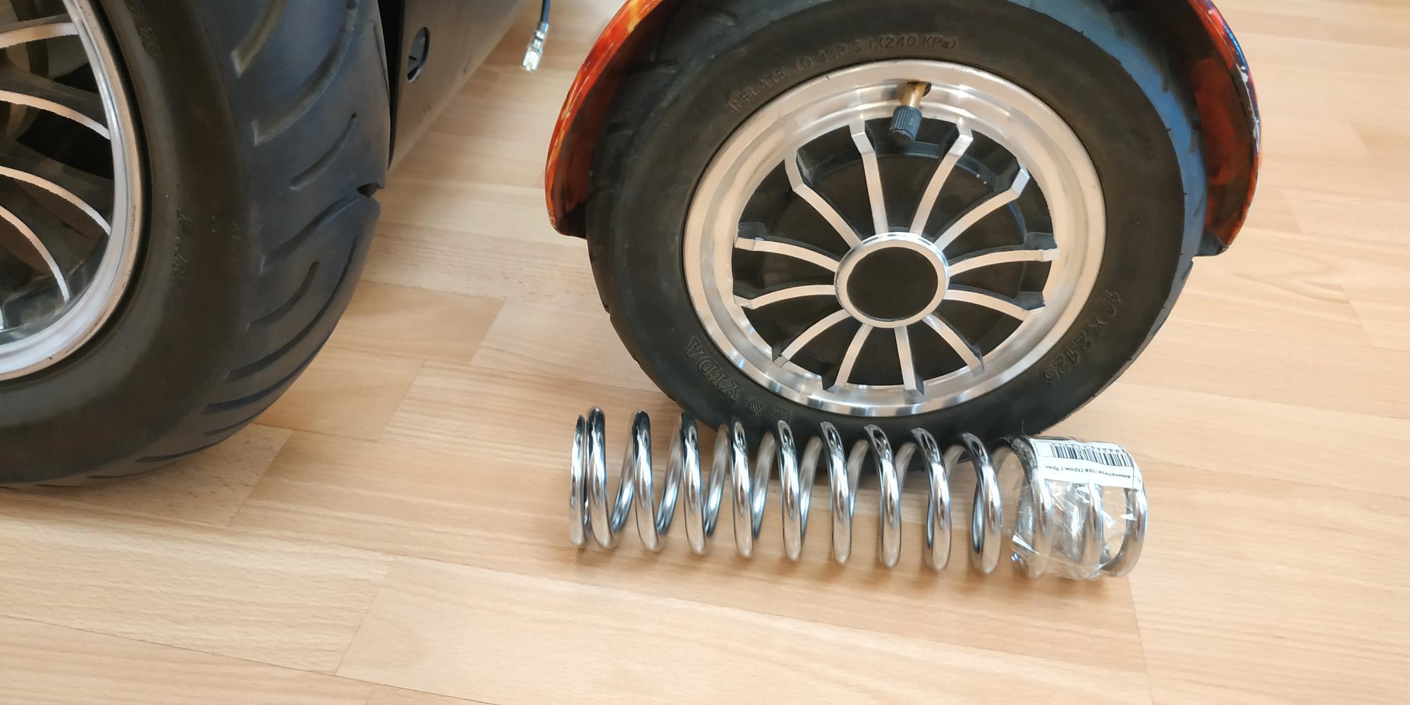

Один из крупных дилеров моего города Самара по продаже электротранспорта https://segwei.ru подарил сигвей для изготовления взрослого трайка.
Напряжение 36 вольт мощность по паспорту 350 ватт - держат перегрузку до 900 ватт на колесо.
Закупил пружины от мотоцикла урал. Будет независимая подвеска заднего моста. Буду моделировать в солидворксе подвеску.
Изготовление сложностей не составит так как обычные коллекторные моторы.
Нужно только контроллер собрать на 36 вольт. Трудностей не составит.
Обращайте внимание на такие сигвеи - они на авито не дорогие, так как там коллекторные моторы а значит и простые контроллеры и свинцовые акб.
акб как правило дохлые - никто не хочет связываться с заменой, и по современным меркам очень тяжелые
в общем то что нужно нам - самодельщикам
на такие сигвеи бывают колеса с широкой резиной,  но сейчас только такая резина.
