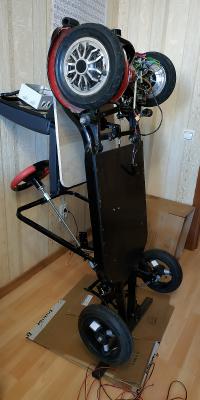

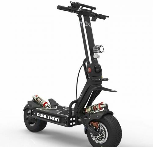

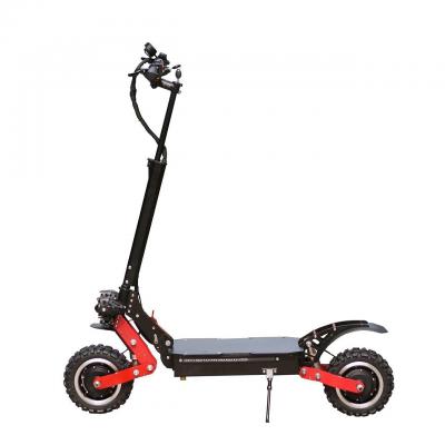

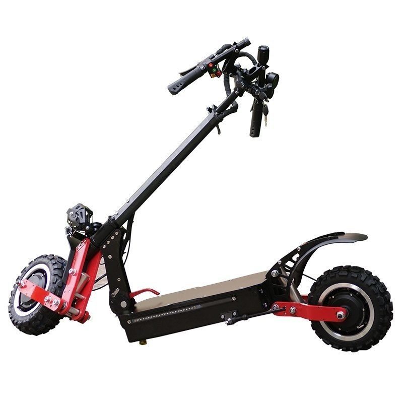

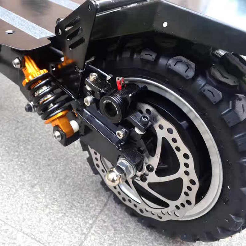

Пока хочу попробовать самый простой вариант для реализации, для меня, использовать шарнир от гироскутера с двумя амортизаторами. Рулевая колонка и зад качающиеся, получится прямо змея!
я как раздам заказчикам их транспорт
хочу сделать на вилке велосипеда, а может и самоката - что будет на авито подешёвке
что типа этого, что то среднее
дисковые тормоза делать не буду, сделаю крыло для торможения
и электронный тормоз, думаю хватит

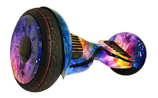

колёса возможно вот такие 10,5"
либо такие
пока не решил, но склоняюсь к штатным пусть тяга будет больше и скорость поменьше

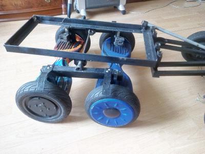

Цитата: ILYANOV от 11 Сен. 2019 в 13:11ну и 4WD - 6WD - 8WD впереди
У меня готова ходовая часть для взрослых. Есть готовые платы и питание для испытаний. Готов провести испытания 6WD.
Ходовая часть делалась для мини машины по уборке территории во дворе. Но по ряду объективных причин испытания не проводились.
Успехов и здоровья!
