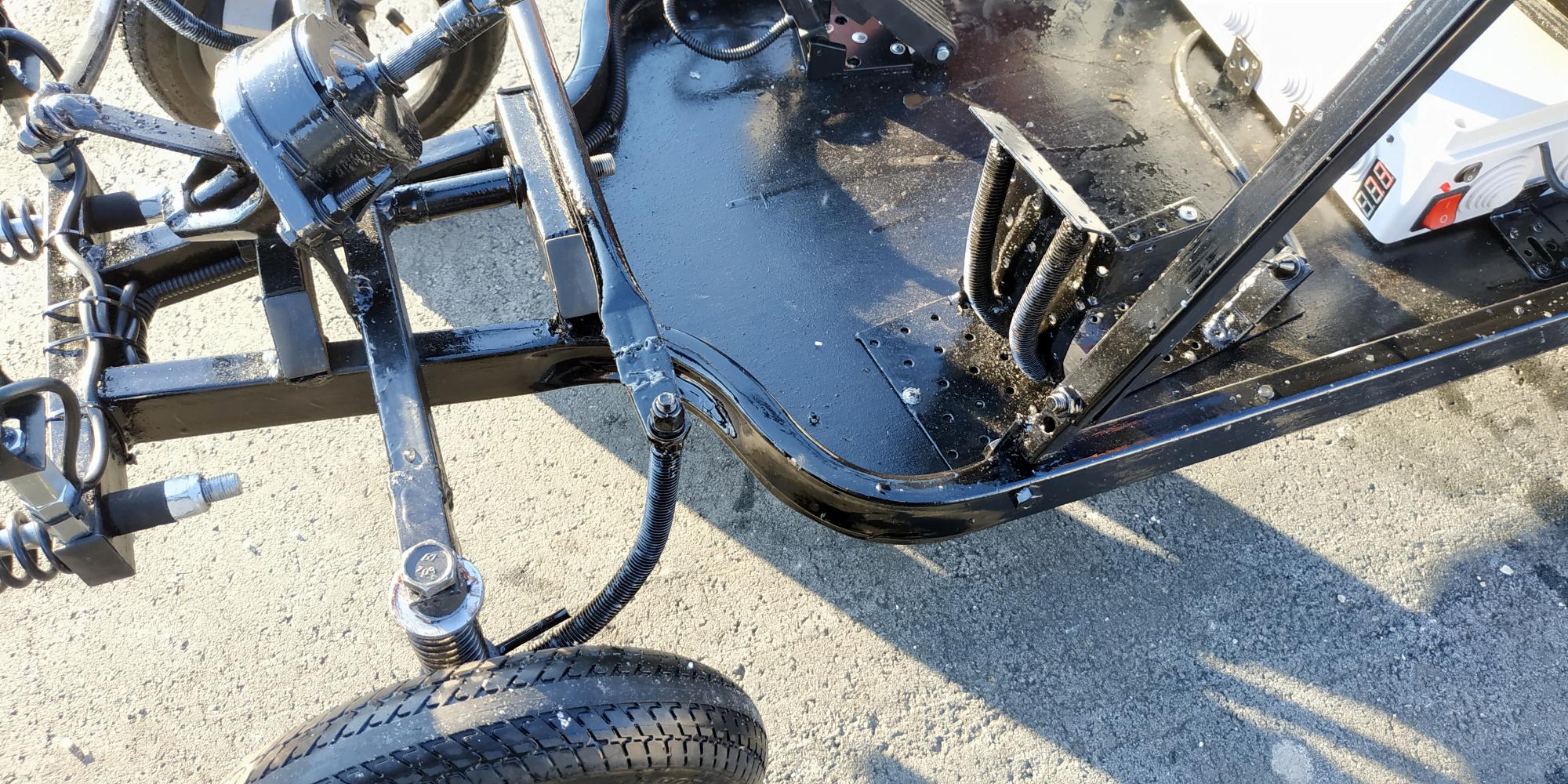

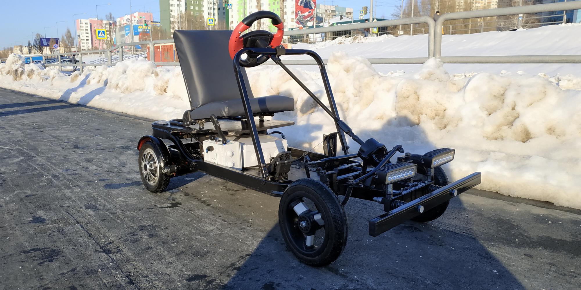

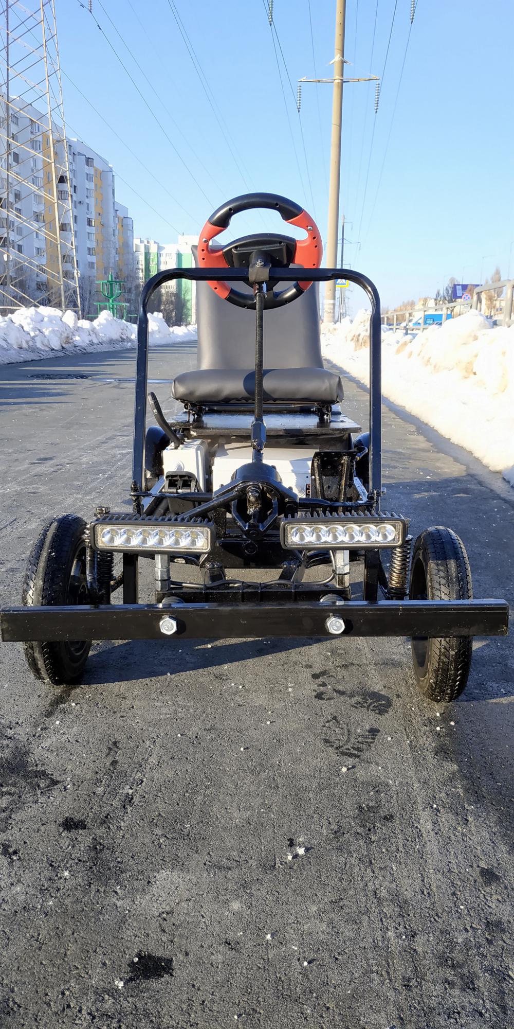

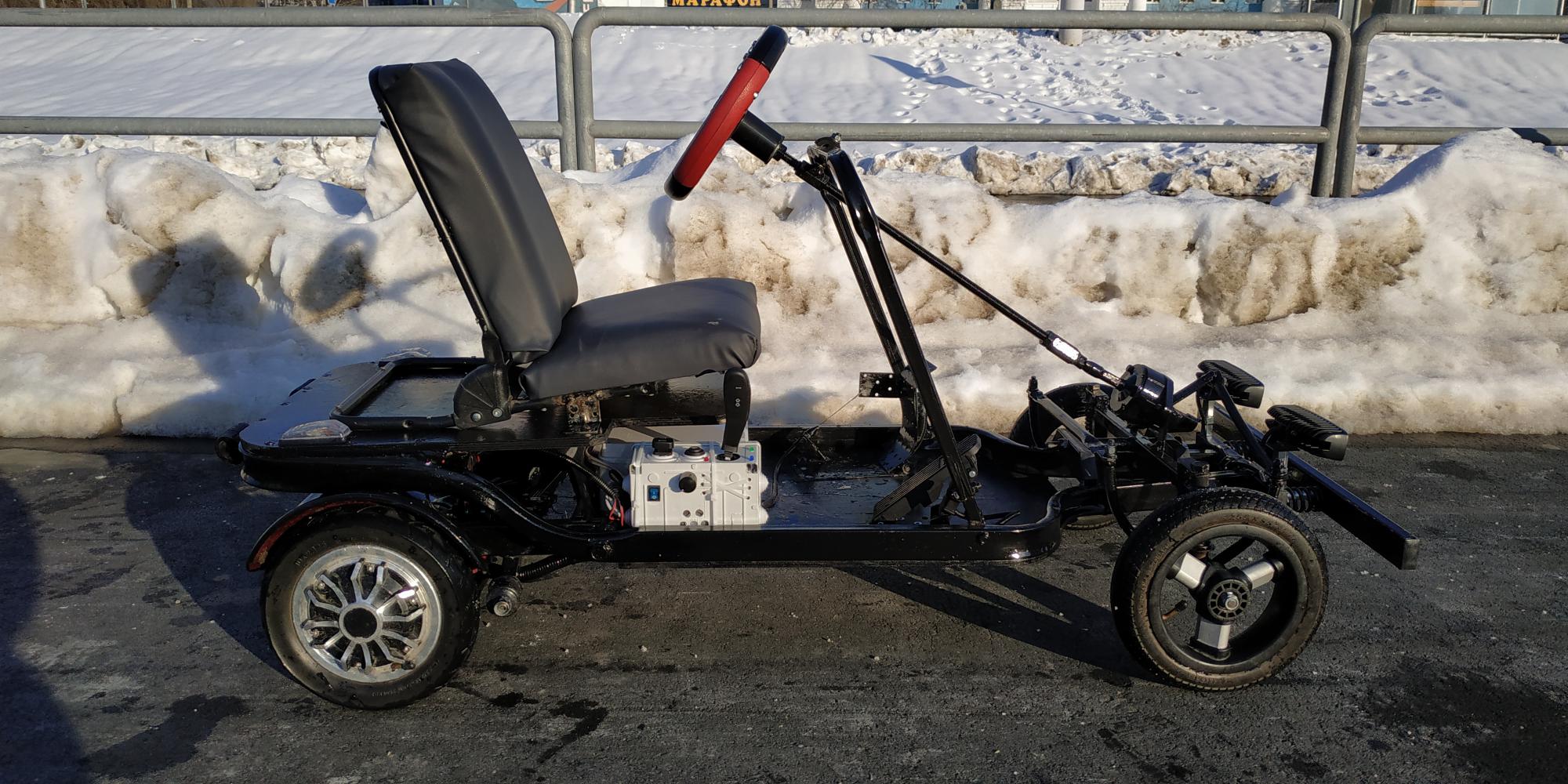

Последняя моя детская машина, я устал, я ухожу :-)
den007
Совсем уважение но..... - конечно устанешь - однотипные машинки. Слежу за всеми вашими изделиями, но честно-одно и то же. Меняется конструкция, моторы, прошивки и т.д. но не меняются маленькие колесики и весь внешний вид. Уже даже пролистываю не увеличивая фото. Это честное моё мнение к вашему изделию. К вам же за ваши труды с уважением!!!🤗
Добавлено 25 Март 2020 в 22:04
Передите в другую котегорию(квадрики, корпусные машинки и т.д.) и проявите себя там-с вашими золотыми руками будет бомба
ILYANOV

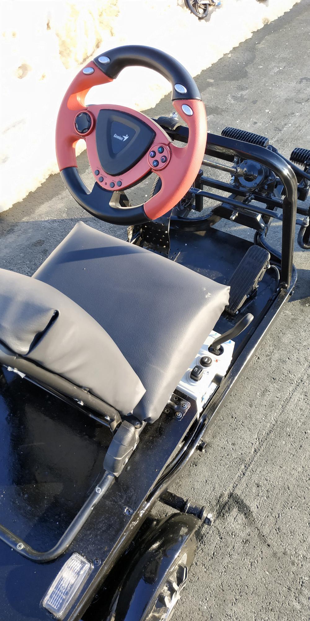

Спасибо, я всё понимаю. Эта машина сделана потому что покупатель меня долбал давно и деньги сильно нужны.  А рама была ещё пол года назад сделана. Вот и доделал.
Вся конструкция этого авто продиктована следующими причинами.
Простота
Маленькие колеса потому, что большие нужно покупать. Ставить, рама гироскутера не подходит. Нужно мудрить посадочные места для колес.
Нужно к колесам проводку тянуть от отдельной коробки, а её ещё нужно где то разместить.
Большие колеса - меньше тяга, а сейчас на маленьких колесах её не особо много
И каждый отдельный  выше перечисленный геморрой по изготовлению складывается в один общий гемор по изготовлению.
Квадроциклы мне не нравятся - высокий центр тяжести, нужно 4 ведущих колеса, батарея нужна вдвое мощнее
и в целом материала больше, значит себестоимость выше и продать такую технику  потом только с убытком можно
я точно знаю что сделаю этот квадрик в минус
корпусные тоже не хочу делать, зачем делать эти сараи, это потом таскать её нужно, заносить домой или в машину закатывать.
Кстати интересное наблюдение - на этом автомобиле сын попросил отключить электронный тормоз.
