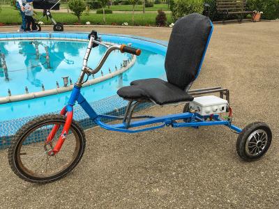

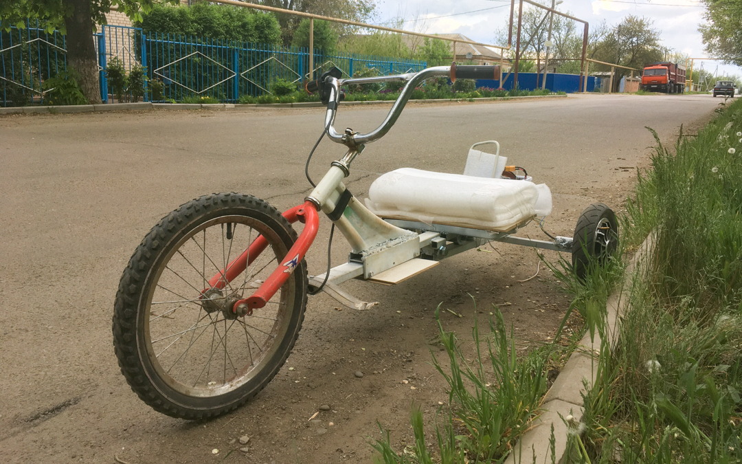

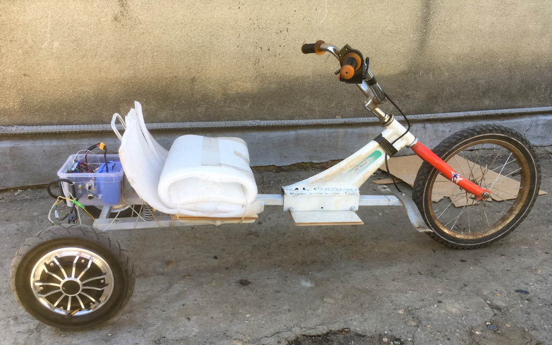

Всех приветсвтую в этой теме. Отдельное спасибо [user]ILYANOV[/user], именно благодаря Вашим роликам и прошивке я собрал первую версию трайка, потом нафиг его распилил с сделал второй)
Первая самоходная телега была сделана на коленке из того, что нашел под ногами.
%-) Соединение рамы и рычага подвески сделано с помощью какой-то втулки, болта и пары гаек с некоторым люфтом.
Рулевая часть двигалась по раме вперёд-назад для водителей разного роста.
Пружины похоже на клапанные. Сиденье из куска ламината и упаковочного материала...
Угол наклона рулевой колонки ужасный...  :facepalm: Но! оно ехало!
Покатавшись немного, я окончательно понял: Да, игрушка зашла. Надо делать нормальную)

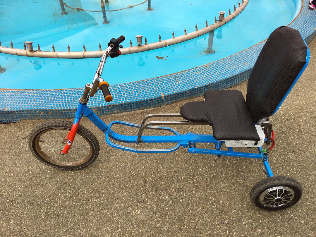

В версии 2.0 рычаг двойной из профтрубы 20х20, в качестве "петли" - ось с подшипниками от заднего колеса велосипеда-донора.
Люфт ушел полностью. Рама -профтруба 20х40. Подножка, рама седухи и спинки 15х15
Теперь настройка для разных водителей производится смещением кресла. Спинка типа с боковой поддержкой.
Механический тормоз будет. Возможно опущу уровень сиденья.
Аккум штатный, но дохлый. Со взрослым человеком неспеша кататься можно, а при резком ускорении проседает примерно до 24В по вольтметру и вырубает аккум.
:bn: К знающим - вопрос: Допустимо ли купить новый гироскутерный аккум и поставить в параллель этому?
