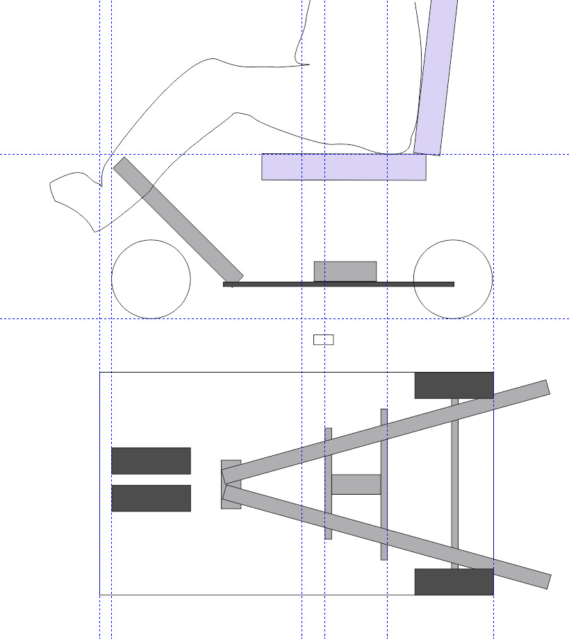

Здравствуйте, я вижу ваши письма, думаю как вам ответить.

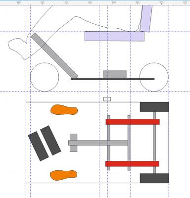

Вообще то я сначала хотел себе сделать транспорт, а потом  уже делать кресло с приводом. Потому что несколько лет все катаются кроме меня
вообще много пересмотрел разных концепций, везде есть преимущества и недостатки, я изучил каких размеров делаются все инв. коляски , проёмы двери и прочее
сейчас остановился на такой базе, потому что если впереди поставить два колеса по углам то ноги некуда деть, слишком мало места остаётся, потому что колеса ещё и поворачиваются
серые длинные это авто рессоры.
впереди сдвоенное колесо из колес гироскутера
а также масса проблем с комплектующими надо решить
в общем я ещё не решил что делать следующее, то что я сделаю этим летом это точно

да я наверно тут напишу, думаю будет многим интересно
Поворот будет осуществляться передними колесами,
устойчивость не сильно пострадает потому что основной вес будет лежать на задней оси. Ноги будут распологаться по бокам от рулевого колеса, телегу можно сделать короче
зато маневренность улучшится [b-b]в разы[/b-b], потому что руль можно повернуть на 90 градусов и развернуться вокруг задней оси,
а если делать передние два колеса колеса то во первых нужно будет делать телегу длиннее потому что ноги нужно куда то деть
и колеса можно повернуть максимум на 45 градусов, получается радиус разворота увеличивается в несколько раз
красные - рессоры
поворачивать рулем

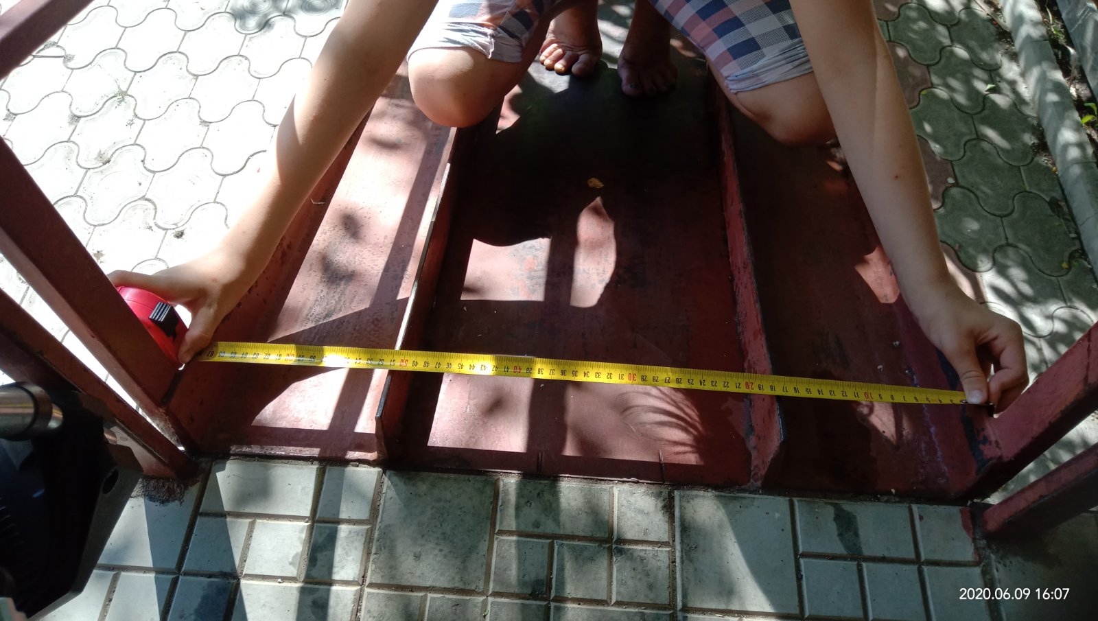

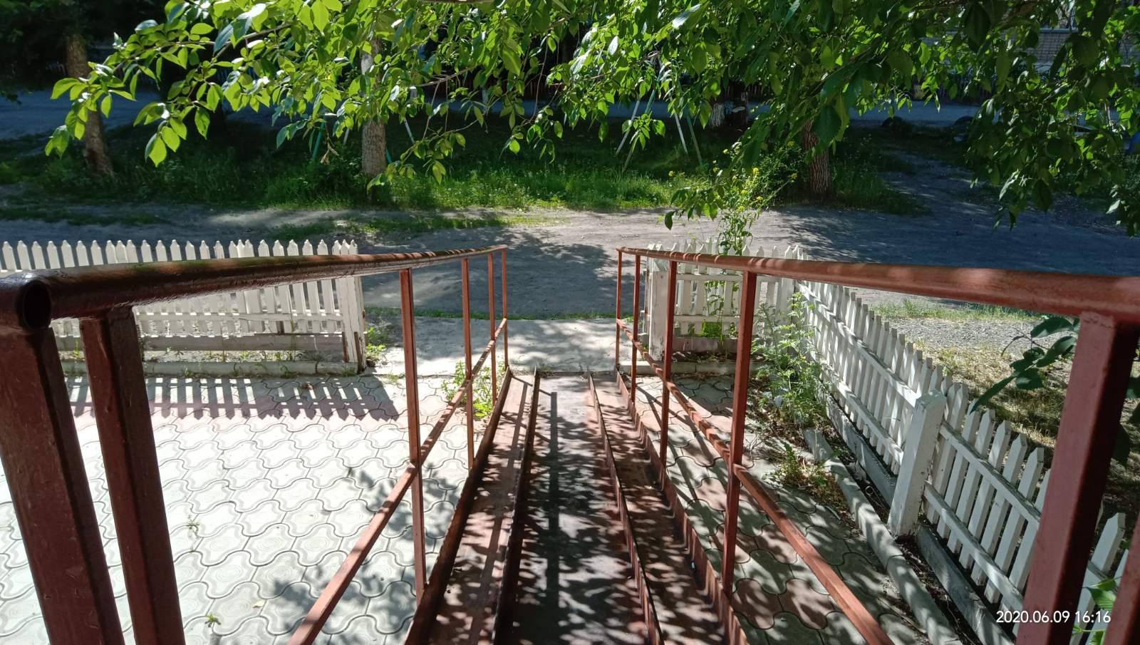

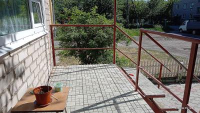

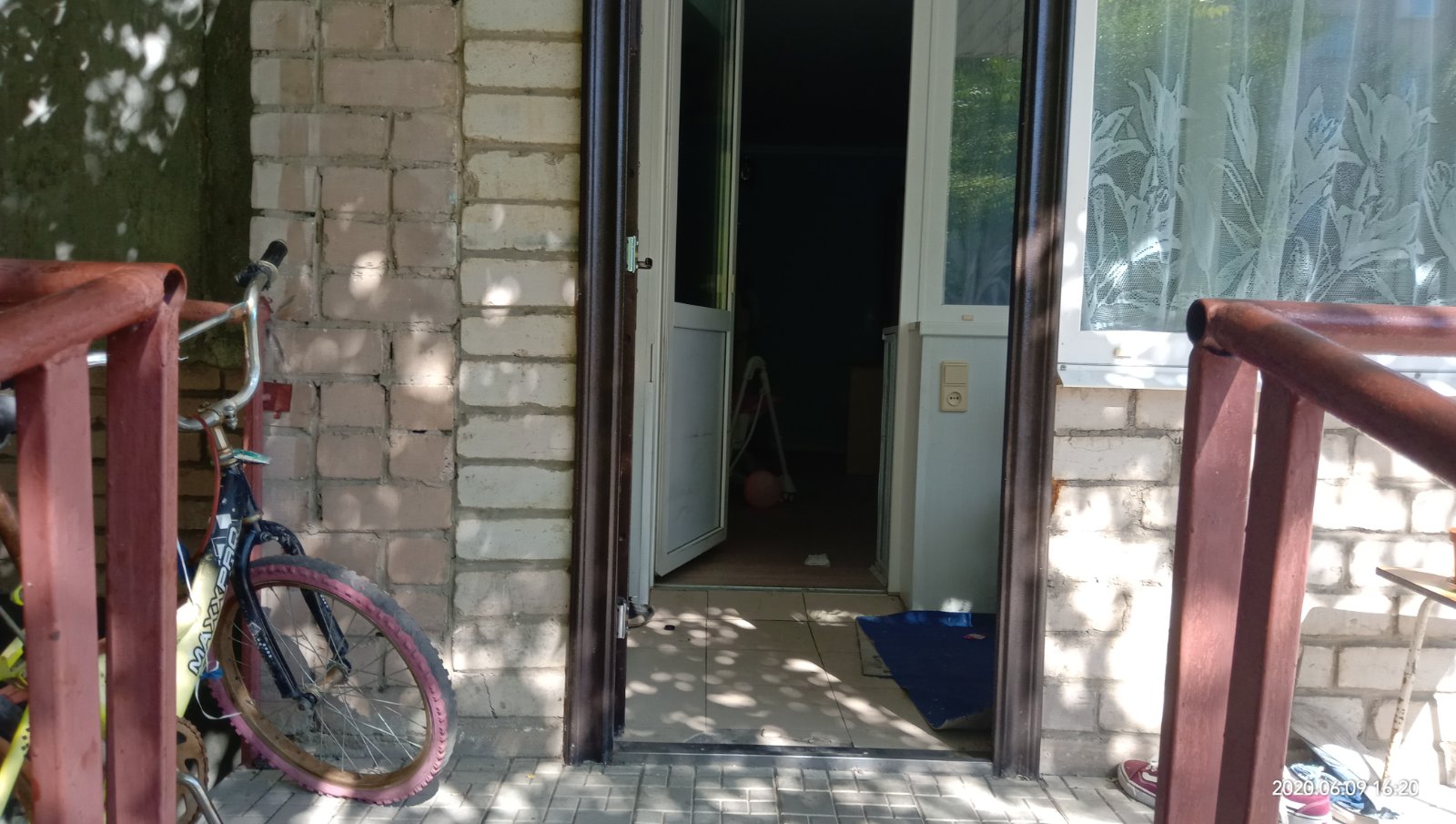

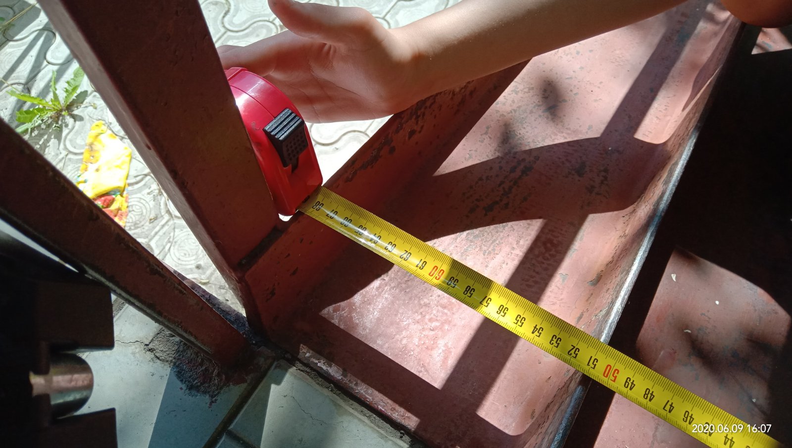

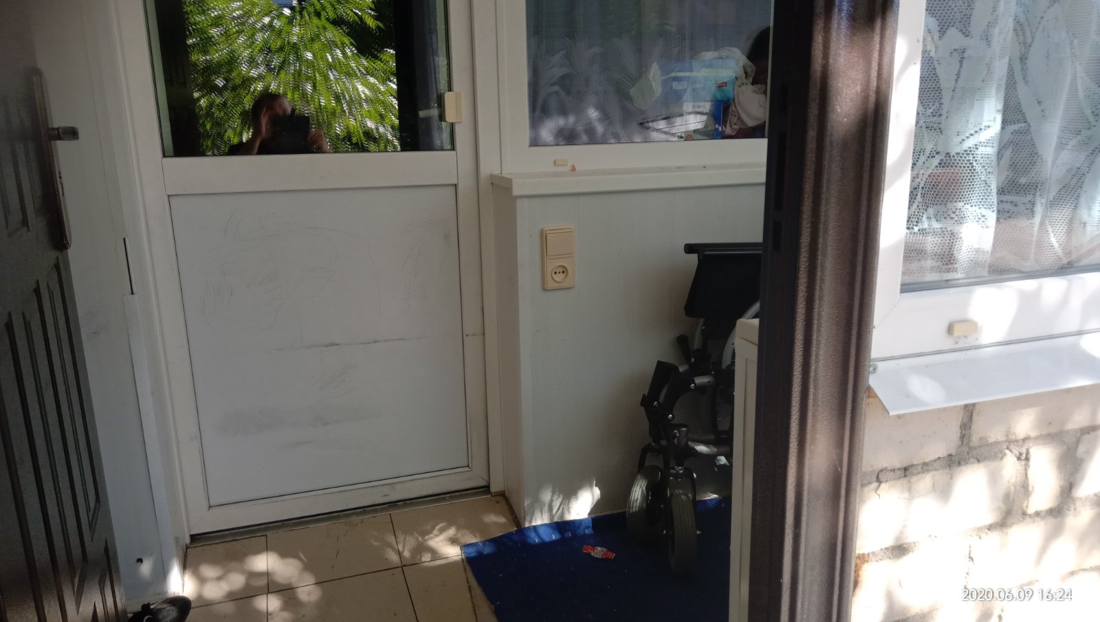

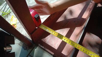

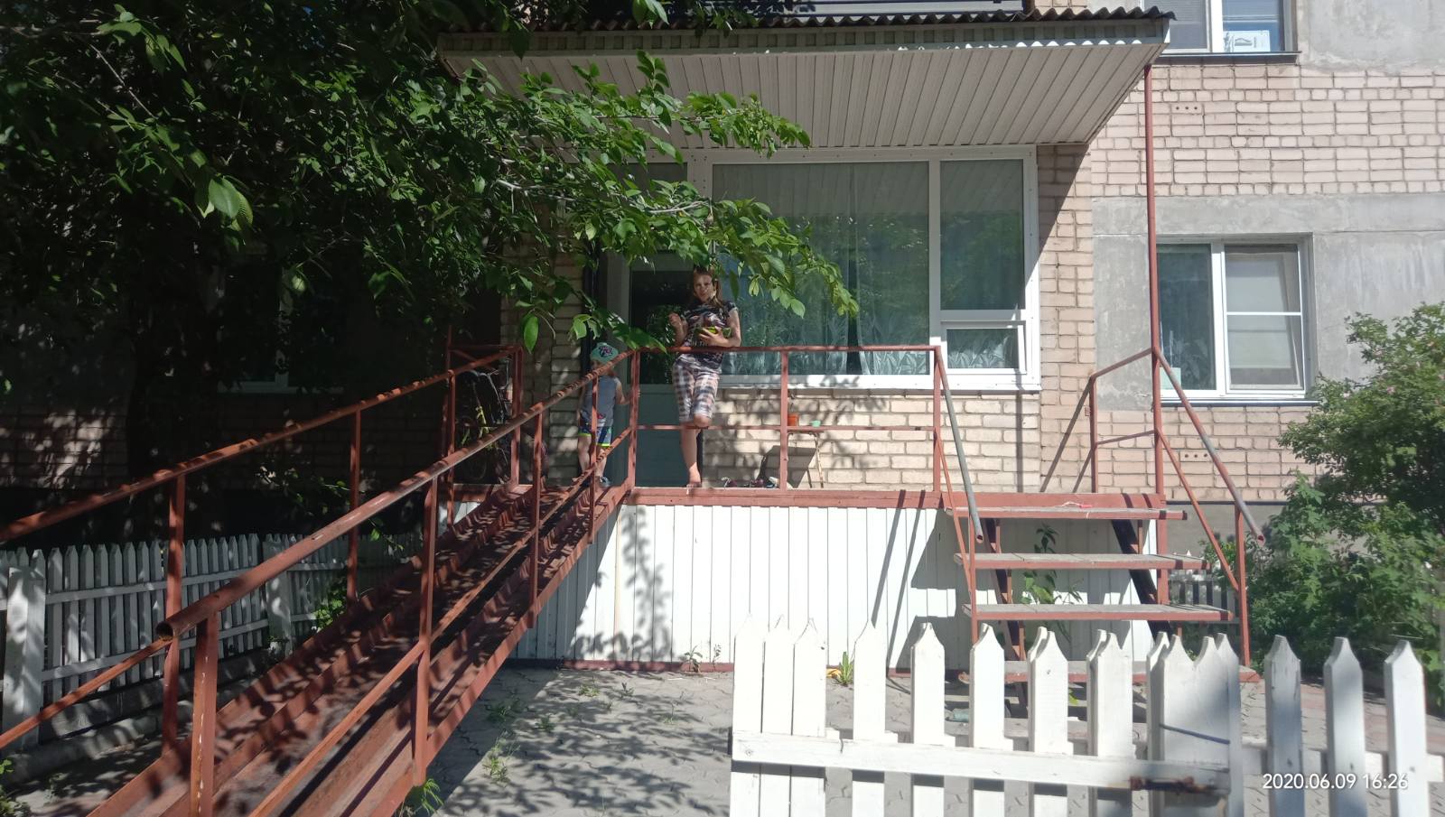

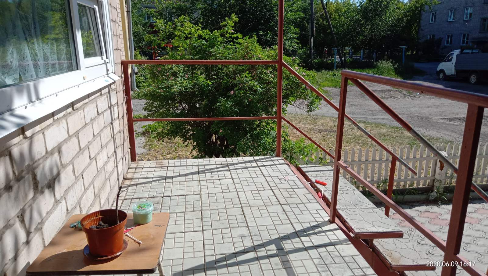

Илья, извиняюсь, но не могу в ЛС больше двух фото скинуть.
С пандуса на прямую попадаю домой, никуда не заворачивая. Ширина пандуса как видно 68 см. Подъездом не пользуюсь, он с другой стороны. То что на фото это обратная сторона дома.
С уважением, Павел
