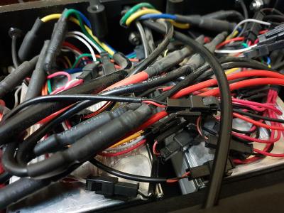

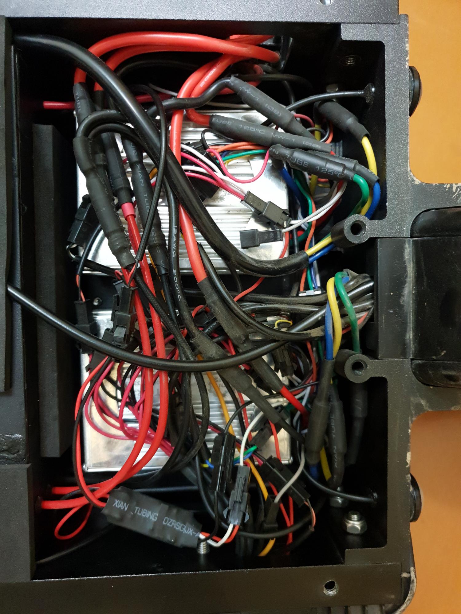

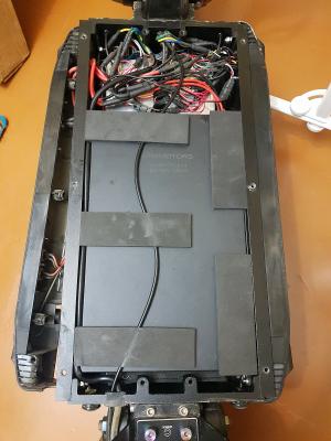

Kzakkttixx
Разобрал и ни хрена не нашел визуальных физических повреждений...
Надеялся увидеть обрывы, переломы проводки у переключателя нижнего, а там все в норме. В деке тоже все в порядке, все фишки плотно сидят в термоусадке. Шевеление всех возможных проводов в деке, в левой боковине, на гусаке и на руле с зажатой кнопкой включения ничего не дали. Он не включается. Это все что угодно может быть - курок, переключатель, любая проводка, внутренние повреждения контактов в боксе АКБ от удара при аварии. Хз, думал более менее нормальный мультиметр купить, присмотрел APPA за 12к, но я ими и не пользовался ни разу и даже наметок нет куда копать. Может оказаться, что ремонт в сервисе дешевле мультиметра окажется, а может от его покупки толку не было бы вообще...
Хах, еще начал с откручивания левой боковины, выкрутил 5 болтов ее державших - не снимается. Смотрю, еще болты есть. Начал задний боковой крутить, шел сначала нормально, потом уперся и ни в какую. Я чуть поднажал и он обломился. M6, мать его. Снял крышку и вспомнил - 8 болтов в боках корыта. Они не держат боковины (боковина в итоге просто в подножку упиралась). В боковинах отверстия аккурат под головку, то есть боковины просто снимаются с их головок и надеваются поверх них обратно. Изнутри на этих болтах гайки же, поэтому не шло и обломилось. А потом я и вовсе офигел - нахрена они нужны вообще? Они ничего не зажимают ни изнутри, ни снаружи, не несут вообще никакого функционала. Просто тупо 8 дыр в корыте с нарезанной резьбой, вкрученными M6 болтами, торчащими внутрь корыта на сантиметр с накрученными изнутри гайками. Зачем???

Цитата: Kzakkttixx от 06 Окт. 2021 в 21:53...Они ничего не зажимают ни изнутри, ни снаружи, не несут вообще никакого функционала. Просто тупо 8 дыр в корыте с нарезанной резьбой, вкрученными M6 болтами, торчащими внутрь корыта на сантиметр с накрученными изнутри гайками. Зачем???
Мангал разборный, 8 болтов переднюю стенку и 8 заннюю, на боковых еще и гайки с резинкой. Видимо костыль, аналог фиксации петуха. Варить мангал как стандарт, нехорошие, так и не хотят, что казалось бы технологичнее и масса снижается. Но варят когда приспичит, например, Спайдеровский.
Цитата: rusttt от 29 Сен. 2021 в 17:06...Это все что угодно может быть - ...
Аккум и кнопка легко проверяется, а контроллер и курок тоже легко на диагностику сдаются (если совсем удачно договориться, то 15 мин и вердикт готов), если под рукой своих совместимых контроллера и курка свободных нет. Ну, про это Вы и так догадываетесь.
Пишите за результат и здоровье.
