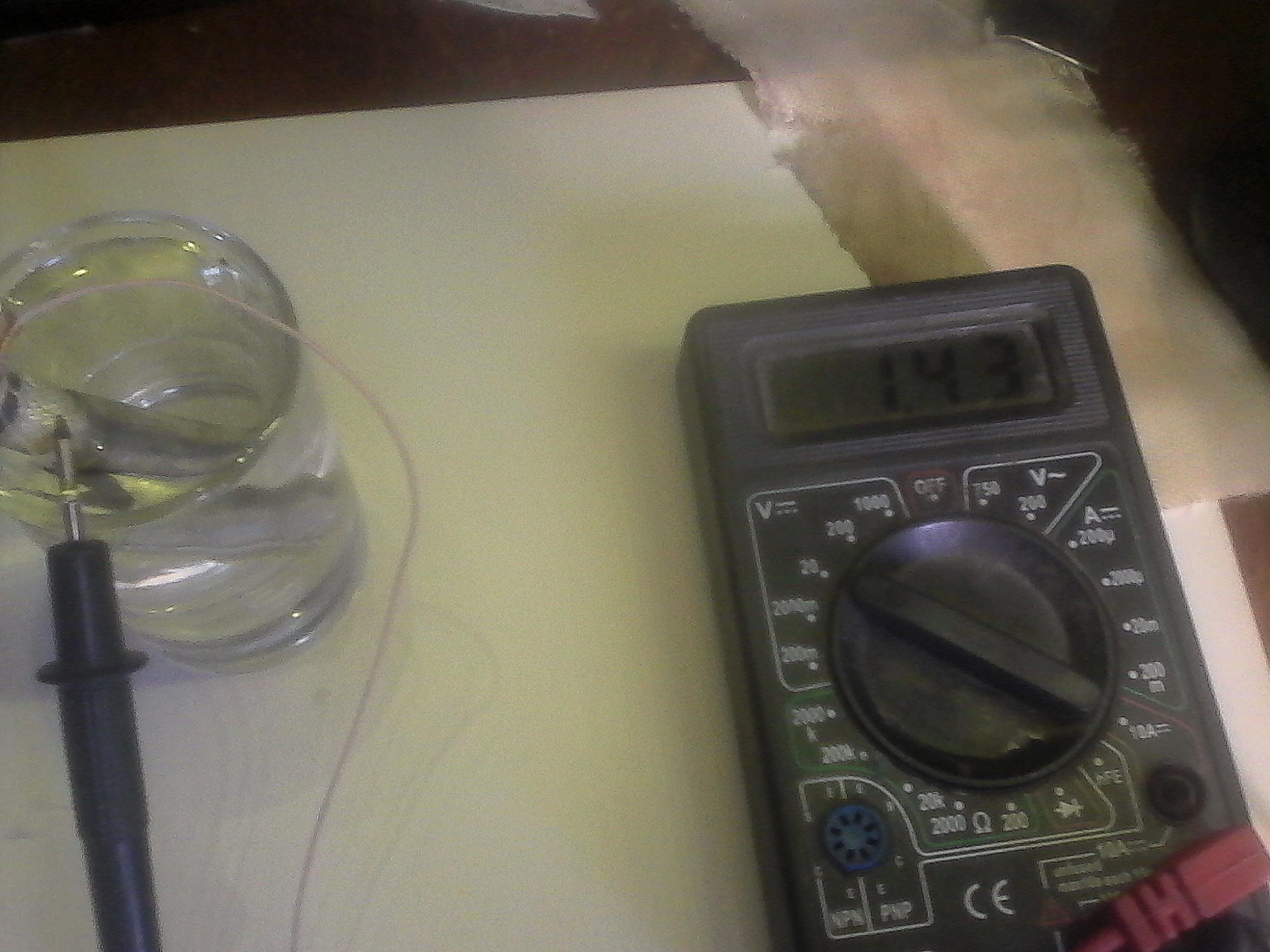

Всем доброго времени суток ! :hello:
Как и обещал 1 эксперимент чистое повторение описаного ранее.

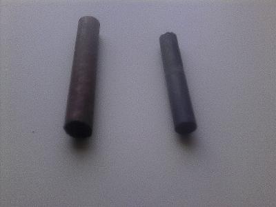

Материалы: синтетическая ткань, кусочек угольного (графитового) электрода 5см, алюминевая фольга толщиной 0,3мм, белизна чистый дар Челябинск.
Фото 1:
С лева в меди с права что должно получиться, надрезается ножом и снимется как обёртка легко.
Фото 2:

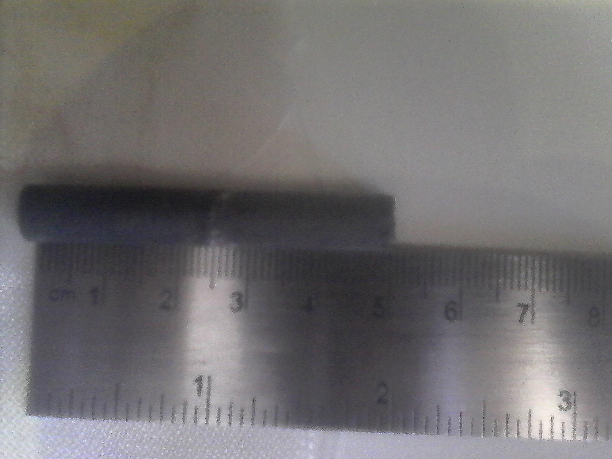

Из 5см примерно 1см будет не активным, там прикрепится проводок.
Фото 3:
Завворачиваем в ткань,- она будет выполнять функцию сепаратора.
Фото 4:

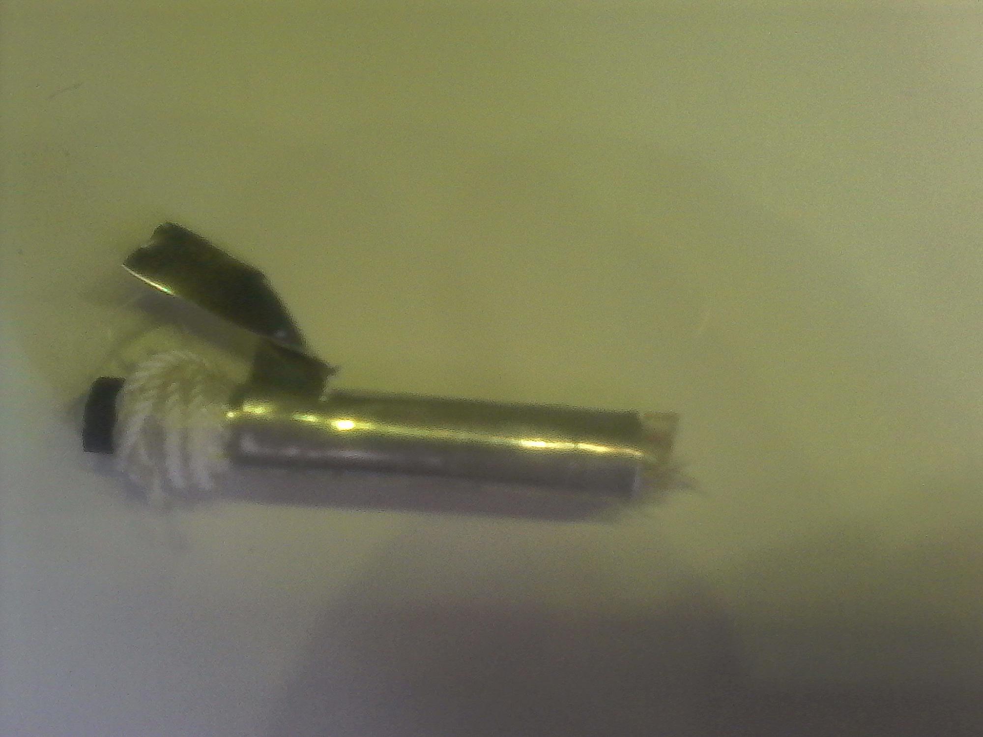

Заворачиваем в фольгу, сразу делаем отвод под контакт.
Фото 5:
Изделие в сборе.
Фото 6:
Как только пропитался сепаратор сразу же начал работать, по вольтажу 1,43V

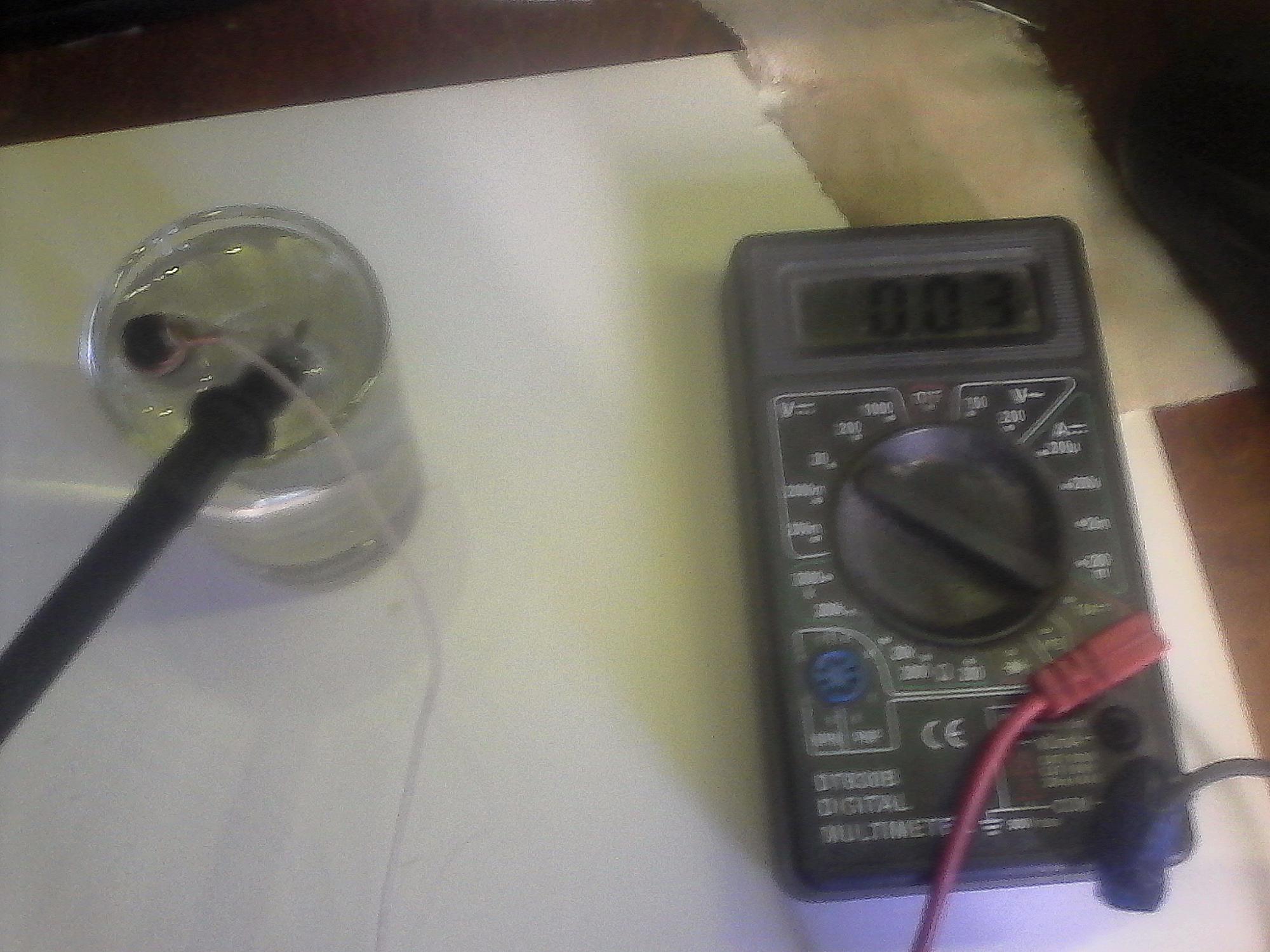

Фото 7:
По току отдача составляет 30 мА
После подачи нагрузки просел вольтаж до 1,16V ампераж тот же.
Минус сборки при использовании алюминиевого провода площадь больше и результат соответственно лучше.

Теперь сборочные характеристики:
Диаметр стержня 8мм длинна рабочей части 40мм
формула 2Пи rh =2*3,14*8*40=1004,8мм2 или 0.0010048м2
если ошибаюсь поправьте пожалуста
