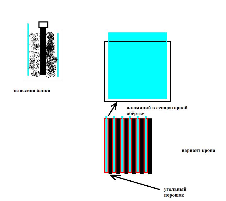

Leshander
Прежде чем делать дальше хочется узнать мнения
какую собирать?
По поводу вопроса о пузырьках: с поваренной солью они неизбежны и пассивируют электрод графитовый занимая на нём площадь, если бы придумать как их уничтожать без встряхиванья

Зависит от материалов, и какой тип ХИТ планируете делать. Удобней, на мой взгляд работать с прямоугольными емкостями.

Второй вопрос возник сам собой: - если необходима большая площадь газоотделения то аккумулятор геометрически будет более плоским :(
либо сепаратор использовать из керамики, завтра на работе парочку керамики возьму.
Именно для сепаратора, нужна не просто керамика. Функция сепаратора не просто предотвращать прямой контакт электродов, но и обеспечивать ионную проводимость. Он должен быть пористым и обеспечивать электродные процессы, при этом его функции расширяются (например предотвращать образование дендридов или удерживать активную массу ).

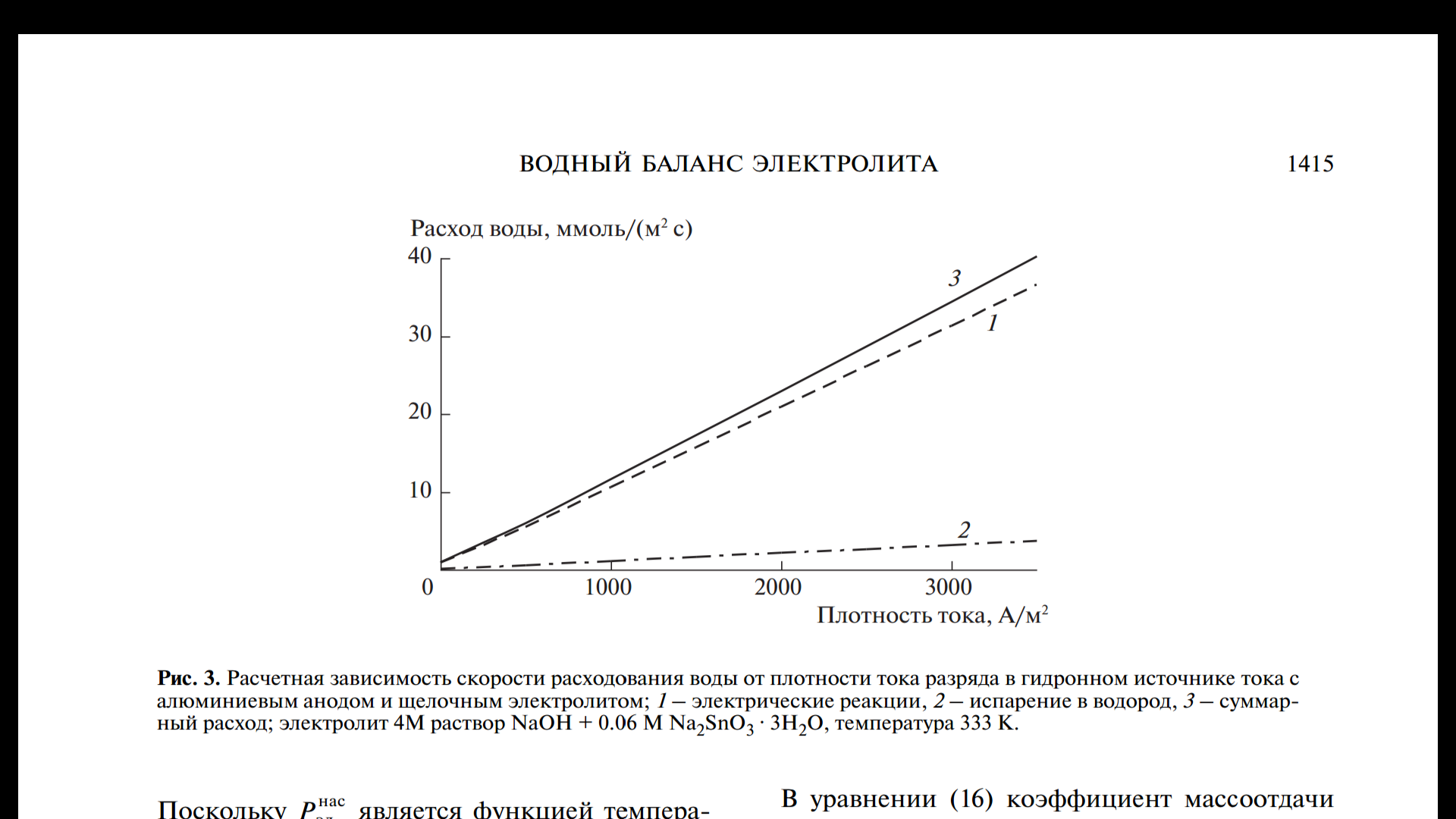

Это заявка на поиск финансирования. Но там есть ссылка на публикацию в журнале, которая есть в открытом доступе на:
https://elibrary.ru/item.asp?id=29825072
Добавлено 20 Фев 2019 в 15:36
Цитата: Leshander от 05 Авг. 2018 в 19:29не определился с типом электролита   ибо это жесть и только собственные опыты
Статью ещё не прочел, но вот там есть такой состав электролита
