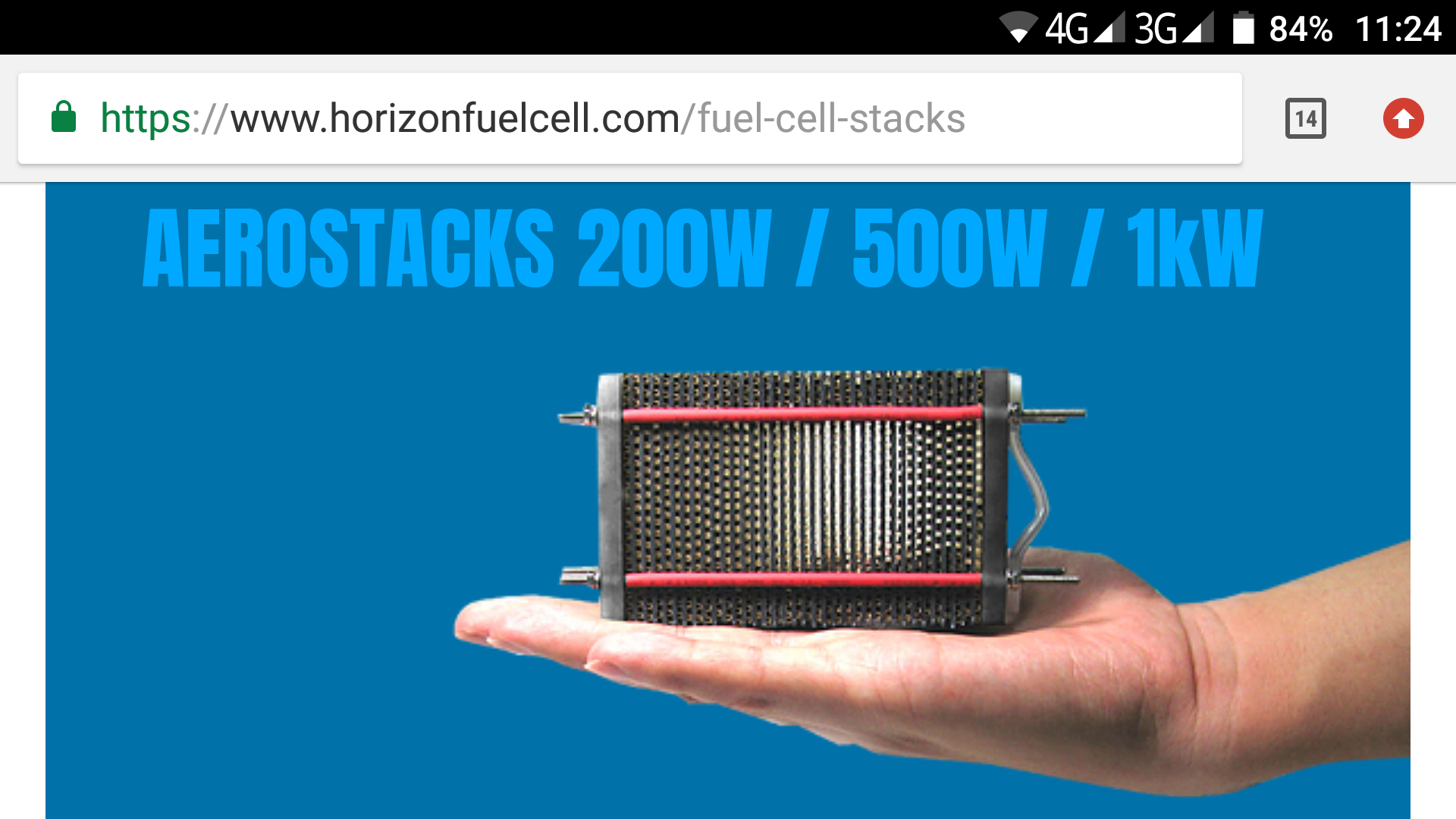

DragonTM
[user]bfx[/user], с телефона неудобно искать, но вам нужно что на подобии
Цена не указана, но можете написать им попробовать:
https://www.horizonfuelcell.com/fuel-cell-stacks
Скорее всего не порадует она вас правда. Я сейчас питаю надежды, что бош пообещал массово подобное запилить через пару лет.

Цитата: DragonTM от 26 Июнь 2019 в 11:28Цена не указана, но можете написать им попробовать:
ссылка
Посмотрел. Это элементы на водороде. К сожалению мне не подходят,  т. к. его тоже с собой нужно таскать.
Мне нужны на воде, или вода + сухой реагент.
Вода есть везде!  :exactly:
