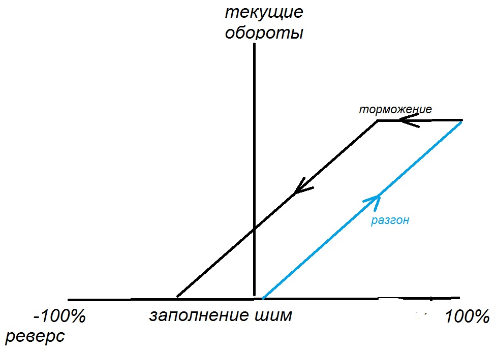

Плохой способ. Пробовал на небольшой скорости в обратку крутить (у меня контроллер своей разработки). Даже при минимальном заполнении ШИМ сразу очень резко тормозит. Единственный вариант, как мне видится и который я ещё активно не изучал - смещать фазу переключений обмоток двигателя не вперед по ходу вращения двигателя, а назад.

Цитата: Sonar от 25 Май 2022 в 11:50Даже при минимальном заполнении ШИМ сразу очень резко тормозит.
что если 1% ШИМа то резко тормозит?
Sonar
[user]sdenis2017[/user], да, резко. Во всяком случае на значительных оборотах. Пока не изучал причину такого поведения, но подозреваю, что дело связано в сильном обратном импульсе тока, когда разрываем питание верхним плечом, а нижнее другой фазы находится в активном состоянии.

kor
#17
Цитата: sdenis2017 от 25 Май 2022 в 19:31что если 1% ШИМа то резко тормозит?
Зависит какой вариант ключевания реализован в программе, если "пушпульный", тогда что  0%  что 1% реверсного шим это фактически замыкание мотора накоротко (подача на него 0В ), в результате сразу резкое торможение, чем больше обороты тем резче.
Как вариант, при "пушпульном" ключевании (все синусные) при торможении надо текущее шим рассчитывать и выставлять так, чтобы получаемое от него среднее напряжение было меньше текущей эдс мотора на некую дельтаU, которая вкупе с сопротивлением обмотки задаст ток торможения. Т.е. при торможении шим должен оставаться положительным, только меньше на дельтаU чем при движении. Реверсивным шим должен становиться при снижении оборотов до значения, когда эдс мотора станет меньше чем требуемое дельтаU, далее реверсный шим дойдет до величины -дельтаU при оборотах=0.
