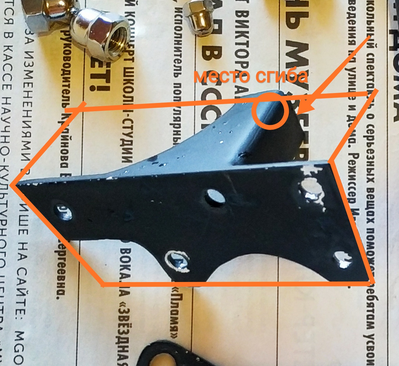

Цитата: Hobby_t от 08 Нояб. 2018 в 10:05Что это за уголок такой
Обычный алюминиевый уголок 50х50 мм.
Цитата: Hobby_t от 08 Нояб. 2018 в 10:05реализация крепления!
В крыле сделан пропил для металлического уголка, который крепится в штатное место.
Цитата: Hobby_t от 08 Нояб. 2018 в 10:05было бы интересно глянуть
Можно к продавцу подъехать (м. Коломенская) или со мной пересечься (м. Марьино и окрестности)

Hobby_t
Обычный? В моем понимании обычные уголки немного иначе выглядят...  :-D
Примерно так:
А этот обычный уголок получается резали-варили?
В крыле сделан пропил для металлического уголка, который крепится в штатное место. (фото вечером прикреплю)
Это я понял, потому и оценил изящность технического решения.  :wow:
Да, именно такой профильный уголок.
Крамсал и резал, точнее отсёк все лишнее  :laugh:
Обошёлся без сварки, аргон штука такая, пока не освоил работу с алюминием, учусь по мере возможности на чермете  B-)
Вот так понятнее будет:
Можно просто две пластинки сделать и не заморачиваться.... /:-)
Зачет!
Но я для себя концепт уже разработал. Завтра приступлю к претворению в жизнь "багажникокрыларучкопереноски"  :-D
