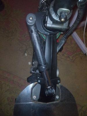

Скоромысл
В группе в Контакте человек вот так решил проблему "воблинга", пишет - теперь рулить на скорости можно одной рукой  :-) На фото - мебельный амортизатор:
Vlas69
Скажу проще, для решения проблемы воблинга надо просто подтянуть руль (центральный болт). Если он вращается чуть чуть туже, что при движении даже заметишь, вибрации уходят и рулишь одной рукой.  :ку: :ку: Тоже раньше особенно на скорости вжимался в руль, теперь еду на расслабоне, главное чтобы не поймать кочку или люк. Ну это уже совсем другая история.

Скоромысл
Цитата: Vlas69 от 01 Июль 2020 в 08:56решения проблемы воблинга надо просто подтянуть руль (центральный болт)
А где оно находится? На сколько нужен ключ? А то у меня самокат в сервисе :)
