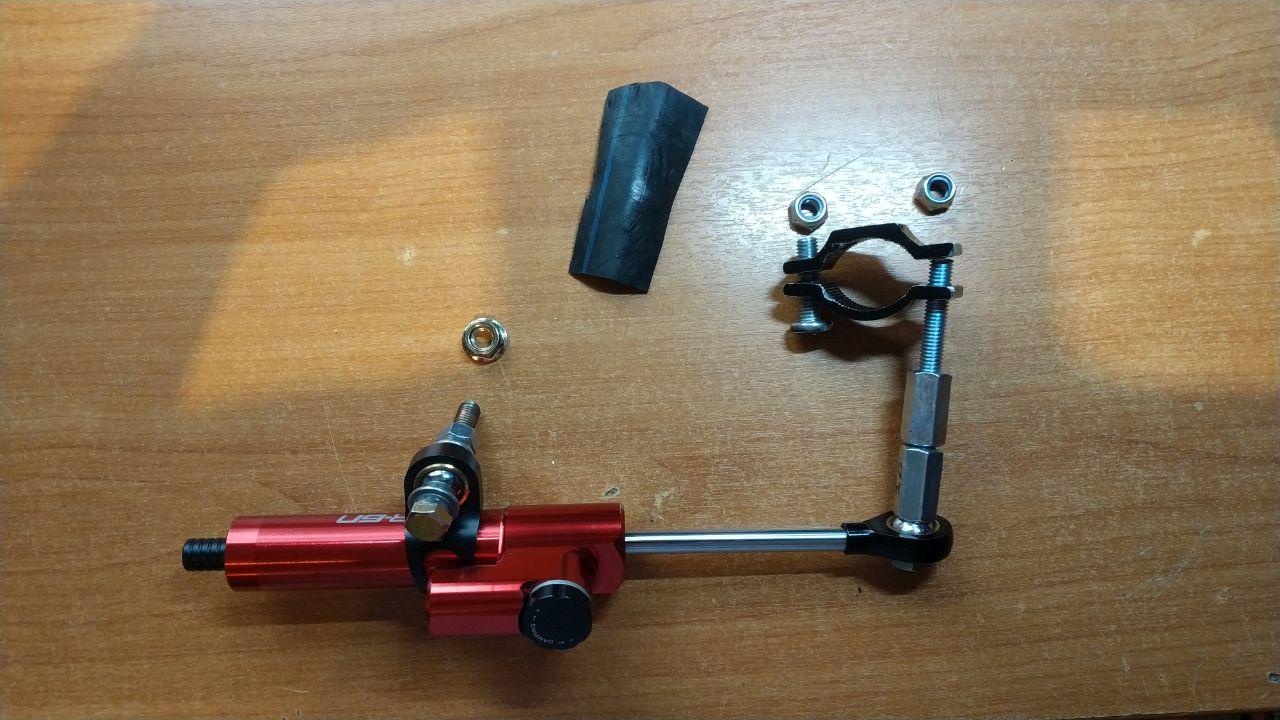

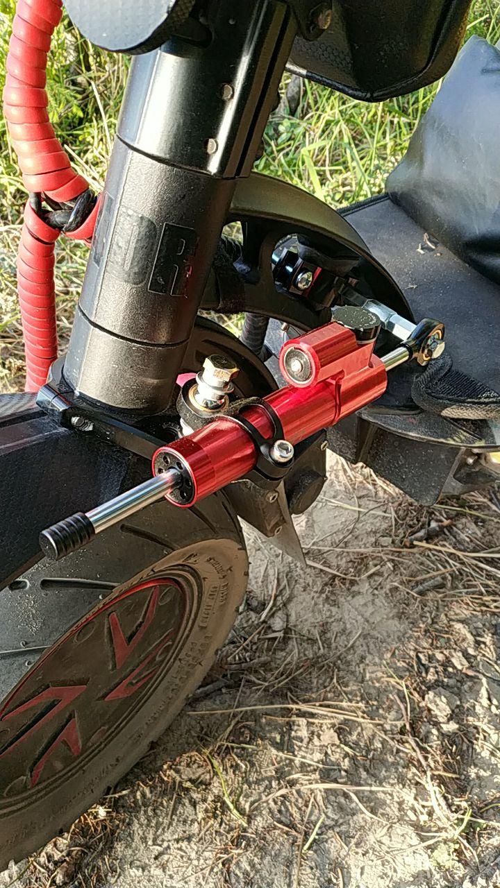

Ну вообще-то это амортизатор от стиралки как писал автор. А так народ ставит мотоциклетные демпферы
Вот демпфер на али, вот к нему крепа
Большая нагрузка на перегородку на гусе? И что там за хомутик?
Mezya!
Цитата: yutta от 01 Июль 2020 в 18:06Большая нагрузка на перегородку на гусе?
От чего там нагрузкам взяться большим? Демфер не дает легко крутиться рулю, отсюда нет вобблинга.
AlexS4
не ну понятно что все колебания которые были на ручках руля перейдут на перегородку гуся и вынос эластомера  и все с рычагом :5 (силой x5) но имхо там отличный запас по прочности и + разгрузится от знакопеременных нагрузок вся верхняя часть. так что для любителей гравийных гонок - можно смело ставить))
Tangitan
Цитата: Mezya! от 01 Июль 2020 в 14:41вот к нему крепа
Больше занимает та крепа, что на гуся. Сами колхозили, или от чего-то?
Mezya!
Цитата: Tangitan от 05 Июль 2020 в 03:57Больше занимает та крепа, что на гуся. Сами колхозили, или от чего-то?
Похоже на крепик от родной фары, плюс метизы.
