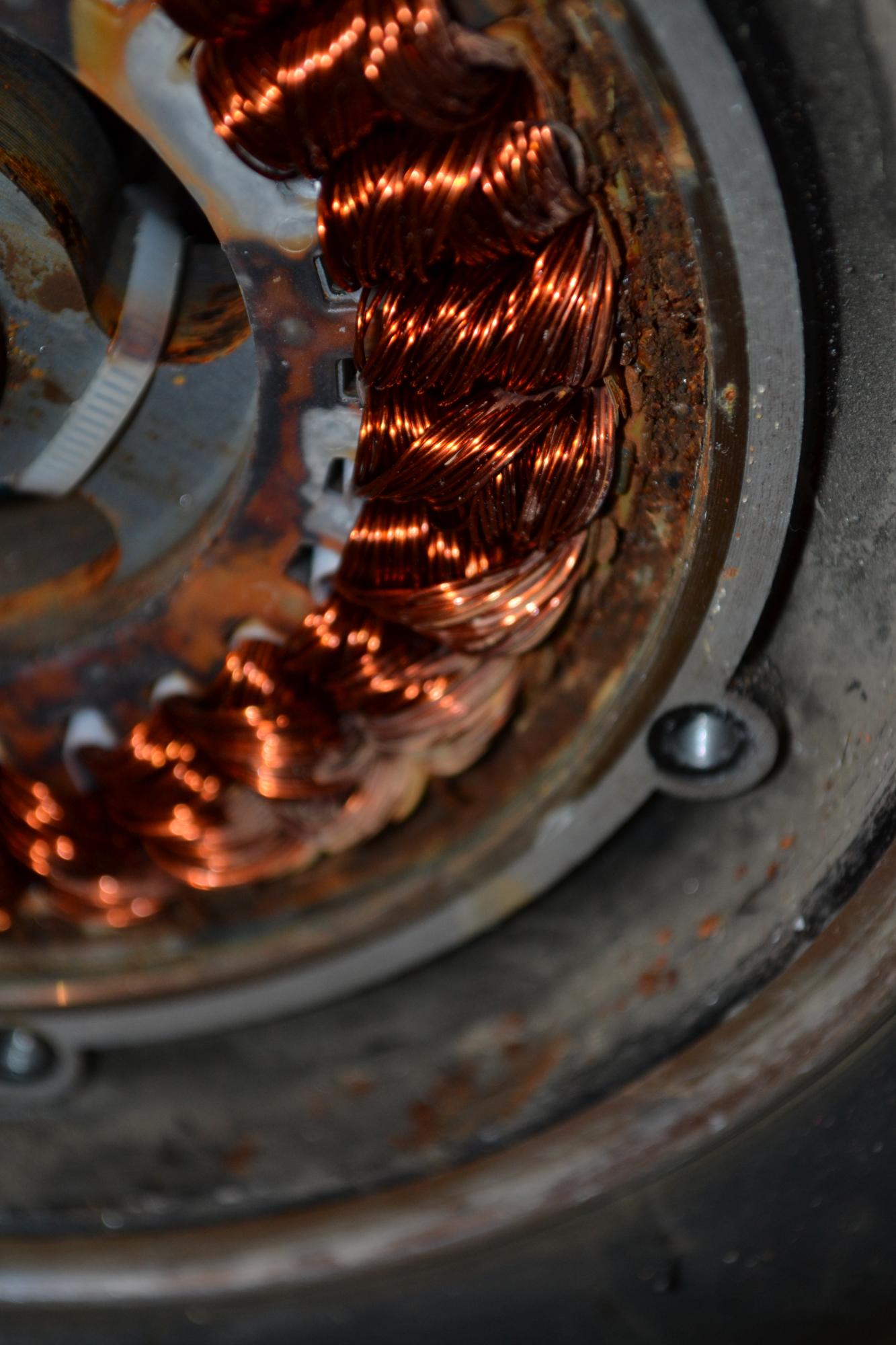

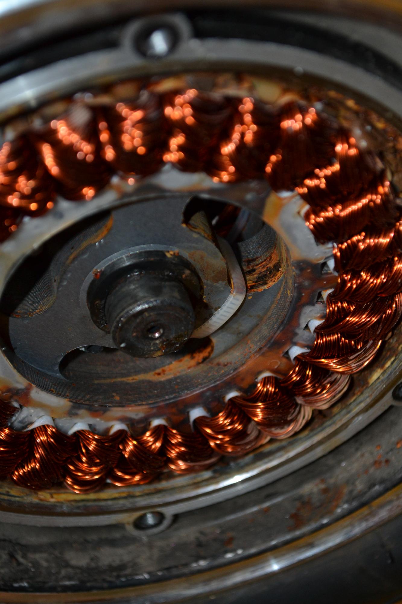

ShaKodemon
походу я попал на хорошие бабки(
ржавчиной прикипел
самому что нибудь делать или в сервис сразу нести?
mim2002
Цитата: ShaKodemon от 17 Июль 2020 в 17:11самому что нибудь делать или в сервис сразу нести?
Можно и самому. Геморно, но можно.
ShaKodemon
Цитата: oleg888 от 17 Июль 2020 в 17:34а можно подробнее, как это произошло? Мотор лаком не вскрывали внутри?
никак, выше читали моё сообщение? взял БУ ( то что по лужам прошлый хозяин ездил, он и не скрывал), пока неделю доставка до меня, потом неделю у меня стоял, когда я с задним колесом возился, вот за 2 недели видимо запрел и начал ржаветь, возможно если бы сразу активно начал катать на нём, от движения и тепла в моторе может влага и выпарилась бы сама, ничего и не заметил бы ( неделю назад мотор работал, на ХХ проверял), а так получилось вот такое.
AlexS4
#10338
[user]ShaKodemon[/user],  да ерунда, стальная щетка на болгарку, почистить магниты, и торец статора (только осторожно не цепляя обмотки), залить все преобразователем ржавчины, смываемым, без всяких полимеров (напр простая ортофосфорная кислота), дать ему поработать неск часов, хорошенько смыть водой, и сразу высушить полностью напр на термовентиляторе 80С max чтоб магниты не размагнитить.   покрыть все белым тэктилом. подшипники скорее всего заменить заодно.
если не разбирается - перед всем вышеперечисленным пробрызнуть напр wd40 (или почти любой жидкой смазкой только без забористых растворителей чтоб лак на обмотках выжил).  и  незабыть смыть это бензинчиком перед преобразователем ржавчины.
если нужно быстро починить и насрать на феньшуй то можно ограничиться стальной щеткой или шкуркой и протиркой тряпочками с wd или моторным/трансмиссионным маслом, тогда смывать ненадо, просто собрать и забыть о случившемся))

AlexS4
забыл сказать, если кто не разбирал такие моторчики, магниты создают усилие неск десятков kg , вместе с трением о статор и подшипник-ось может за сотню kg перевалить.
1. затупить кромку там где выходит кабель из оси
2. отдуши пробрызгать wd зазор у магнитов и ось у подшипника.
3. я снимал универсальным сьемником прижав его лапки пластинками привернутыми вместо тормозного диска
в идеале конечно пресс и проставки но можно и просто кувалдой через аллюминиевую прокладку по оси хорошенько 1-2 раза зарядить чтоб стронуть ось с подшипника и статор с магнитов. пытаться полностью выбить молотком ненадо, только стронуть чтоб начала подпружинивать!
3.потом если кроме молотка ничего не нашлось - просто на пол деревяху, ось упираем в нее, аккуратно чтоб провод не повредить, возможно чтото более твердое прямо под ось.
и держась за чтонибудь наступаем на шину по краям.
