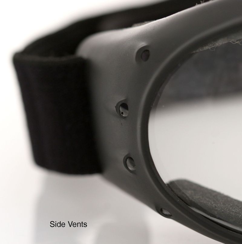

Сегодня забрал из доставки очки Bobster Cruiser Clear:
То, что хотел. Линзы прозрачные - обзор не ухудшают, по периметру пена, которая плотно прилегает к лицу (ветер не задувает в глаза на скорости). Есть вентиляционные отверстия, чтобы очки не запотевали. Ну и эластичная лямка на голову - на мой взгляд лучше, чем обычные "дужки". Стоимость около 1200р. Проехал на скорости против сильного ветра - класс! Могу порекомендовать. Еще лучше будет полная маска, без перемычки посредине. Но, выглядеть такие очки уже будут по другому - не так аккуратно.
