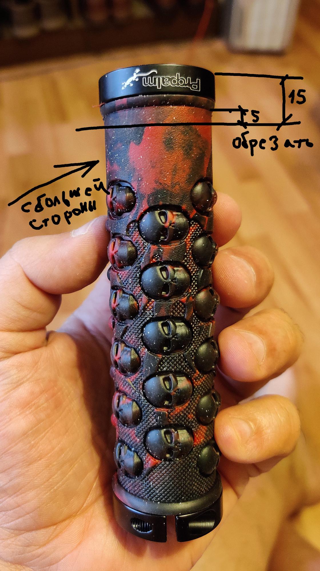

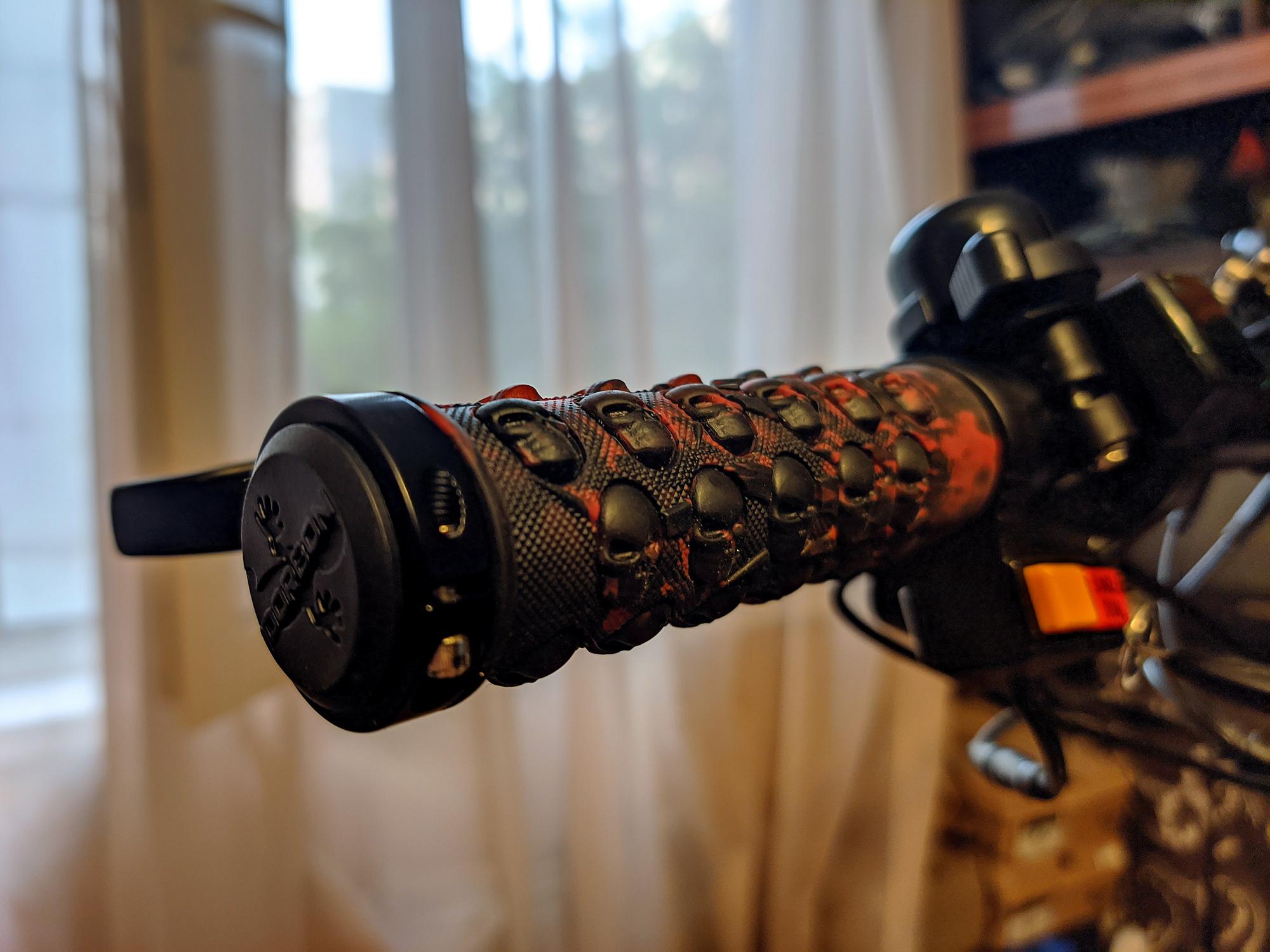

Грипсы модные поставил, с черепами :) Правда, пришлось укоротить на 15мм. Пилить лучше на станке, чтобы пропил был ровный. Внутри пластик, снаружи силикон или резина:
Ссылка, где покупал:
https://aliexpress.ru/item/32813237839.html
