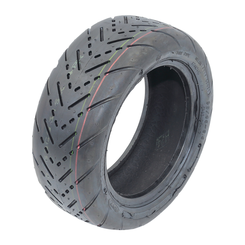

Кто ставил шины 90/65-6,5 с округлыми краями от Dualtron Ultra на Kugoo G-Booster без камеры? Они ставятся как бескамерки? Или их только с камерой нужно ставить?
Вот такие:
Скоромысл
Это вариант под камеру. Сам не ставил, и не собираюсь 🙂
CReDo
Цитата: Алекс Сочи от 12 Сен. 2020 в 23:43Они ставятся как бескамерки?
Кто-то тут ставил без камеры. Мой знакомый ставил и с камерой и без камеры(на переднем колесе резина криво вставала по этому второе колесо пришлось ставить с камерой) Главное что после установки не требуется никаких допилингов эластомеров и резина становится даже чутка более высокопрофильной.
Добавлено 13 Сен 2020 в 10:47
Цитата: Скоромысл от 13 Сен. 2020 в 08:45Это вариант под камеру.
С камерой оно ставится на разборный обод а так вполне как безкамерка работает(не смотря что на резине написано что она с камерой то цветовое обозначение говорит что можно использовать в обоих вариантах).
Vlas69
Сколько поменял покрышек, камеры никогда не ставил. Хоть на 80, хоть на 90, сейчас гоняю на 70, тоже без камер.
