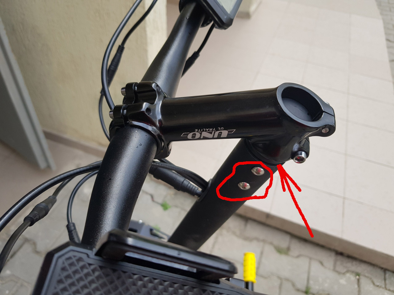

Заметил люфт в соединении руля и рулевой колонки. Какое сейчас самое модное решение проблемы? А то еду 24 сентября, опять - на Кавказ. Хотелось бы успеть ликвидировать все мелкие "косячки"  :-) Буду на дне города, по Грозному, на самокате гонять  B-)
Рассверлить отверстия насквозь и посадить на болты с гайками M6...M8?

Цитата: Скоромысл от 14 Сен. 2020 в 06:33Какое сейчас самое модное решение проблемы?
Если резьбе конец, то рассверливать. Если просто проблема затянуть штатные из-за слизанного шестигранника, то в ближайшие метизы дорога.

Цитата: Mezya! от 14 Сен. 2020 в 10:05Если просто проблема затянуть штатные из-за слизанного шестигранника
Так они затянуты, но люфт всё равно есть. Попробую длинные винты купить, под внешний 6-гранник, и насквозь их кинуть. Или шпильку с 2-мя гайками.
Mezya!
Цитата: Скоромысл от 14 Сен. 2020 в 10:51Так они затянуты, но люфт всё равно есть
А точно люфт там, а не в выносе?
Киса
Цитата: Скоромысл от 14 Сен. 2020 в 10:51Так они затянуты, но люфт всё равно есть.
у меня тоже самое, про это тебе и писала, пока подтягиваю, надо раскрутить и сажать на клей саму втулку
Скоромысл
Цитата: Mezya! от 14 Сен. 2020 в 12:28А точно люфт там, а не в выносе?
Точно, возможно разница в посадочном диаметре руля и рейки - китайцы же делали. У меня так и сидение болталось немного.

Цитата: Киса от 14 Сен. 2020 в 12:54и сажать на клей саму втулку
А если потом разобрать понадобится? Я лучше на болтовое соединение стяну так, чтобы стенки деформировались немного :)

Цитата: Киса от 14 Сен. 2020 в 14:32винты открутишь сделай пожалуйста фотку
Они не откручиваются, "шестигранник" внутри "слизывает" ключом :) Придётся рассверливать, и насквозь болты ставить - с шестигранной головой, чтобы протянуть хорошо инструментом. Пока так буду ездить.

у меня все подтянулись хорошим шестигранником, но чувствую что надолго подтягиваний не хватит, вот клей точно выручит , а с ним уже не важно  какие там винты

Цитата: Киса от 14 Сен. 2020 в 18:14вот клей точно выручит , а с ним уже не важно  какие там винты
Клей - вряд ли, он потрескается и рассыплется от нагрузок. Тогда уж лучше аккуратно проварить это место, вкруг. Я еще попробую: перпендикулярно старым винтам - просверлить и вставить винт М6 с гайкой. Т.е. спереди самоката, чтобы винт был посредине и перпендикулярно родным винтам. Тогда втулка будет зафиксирована в двух плоскостях. Ну и затянуть можно будет "от души", чтобы металл немного смяло в зоне контакта :)
Киса
с чего он треснет, возьми двухкомпонентный для склейки бамперов , он флекси
CReDo
Цитата: Скоромысл от 14 Сен. 2020 в 19:50Клей - вряд ли, он потрескается и рассыплется от нагрузок
Есть резьбовой и втулочный герметик и он точно не рассыпется от вибраций.
AlexS4
Цитата: Скоромысл от 14 Сен. 2020 в 19:50Клей - вряд ли, он потрескается и рассыплется от нагрузок. Тогда уж лучше аккуратно проварить это место, вкруг. Я еще попробую: перпендикулярно старым винтам - просверлить и вставить винт М6 с гайкой.
ну надеяться что сварной шов по неизвесному аллюминиевому сплаву будет здорово надежнее большой площади тонкого слоя клея это имхо слишком оптимистично, те кто пробовал сваркой восстановить треснувший шов у замка вроде были разочарованы и поставили муфту. перпендикулярно - тож такоесебе решение, там будут множественные деформации трубы и маленькие площади контакта, это ненадолго все.  если не клей то имхо только разрез и хомут/муфта.
у меня кстати это соединение живо до сих пор и не беспокоит с тех пор как я подложил под штатные винтики кусочки PP трубки, которые замялись в фаски в трубе. я давно хвастался c картинкой.
Скоромысл
Цитата: Киса от 14 Сен. 2020 в 20:08возьми двухкомпонентный для склейки бамперов , он флекси
Так мне винты не выкрутить, чтобы на клей втулку посадить - высверливать надо. Самый простой вариант - как я выше написал, думаю, мне поможет :)
CReDo
Цитата: Скоромысл от 15 Сен. 2020 в 06:45Так мне винты не выкрутить
Что мешает вбить звездочку и ей выкрутить?
На крайний случай можно просверлить винт мелким сверлышком из быстрорежущей стали(нержу обычными сверлами сверлить не стоит) и так же туда вбить звездочку и спокойно открутить(если первый вариант не прокатит но обычно и первого варианта хватает).
Скоромысл
Цитата: CReDo от 15 Сен. 2020 в 07:51Что мешает вбить звездочку и ей выкрутить?
Попробую, если соберусь на клей втулку посадить :)
