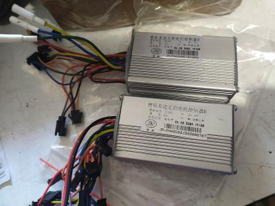

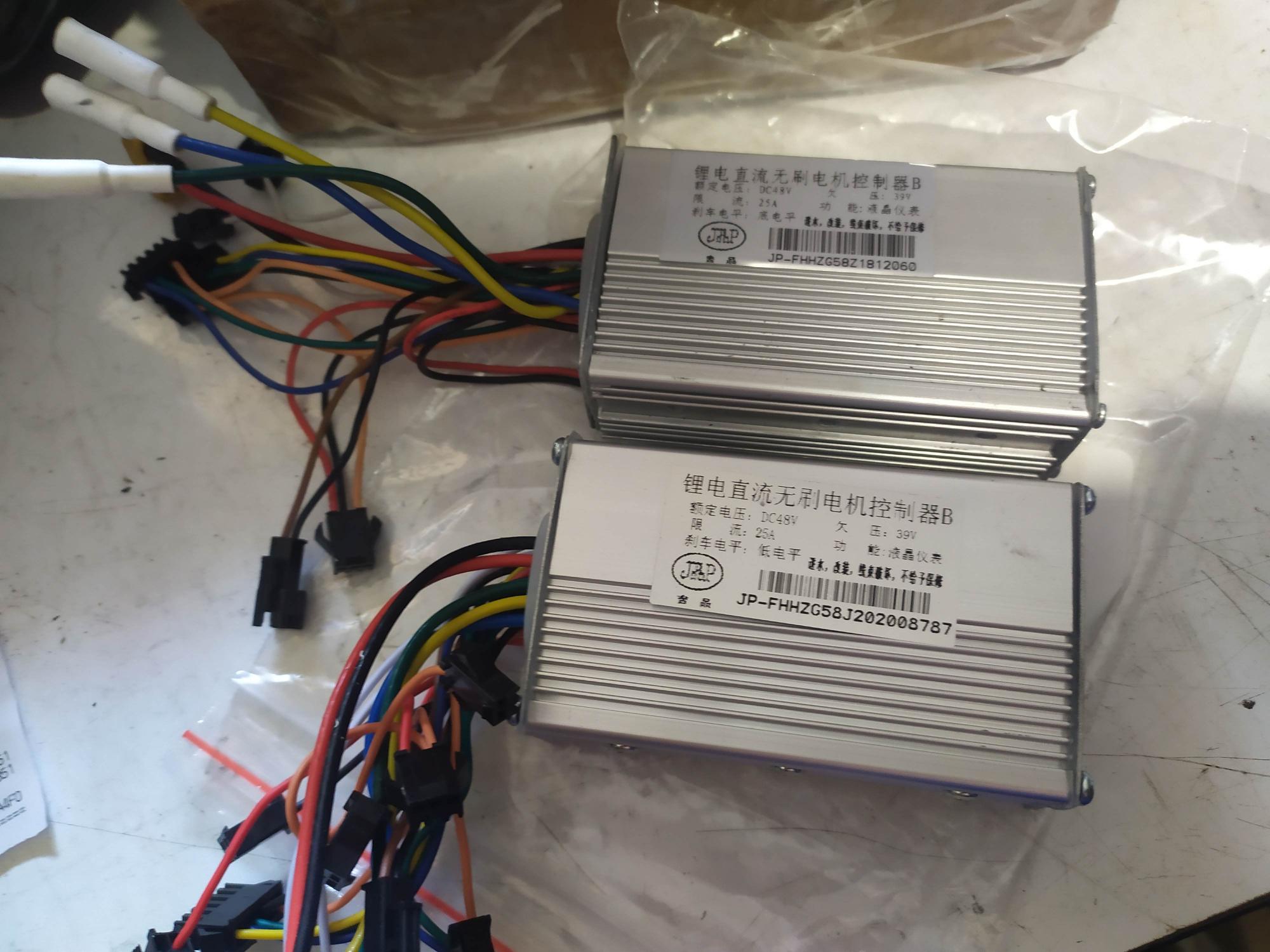

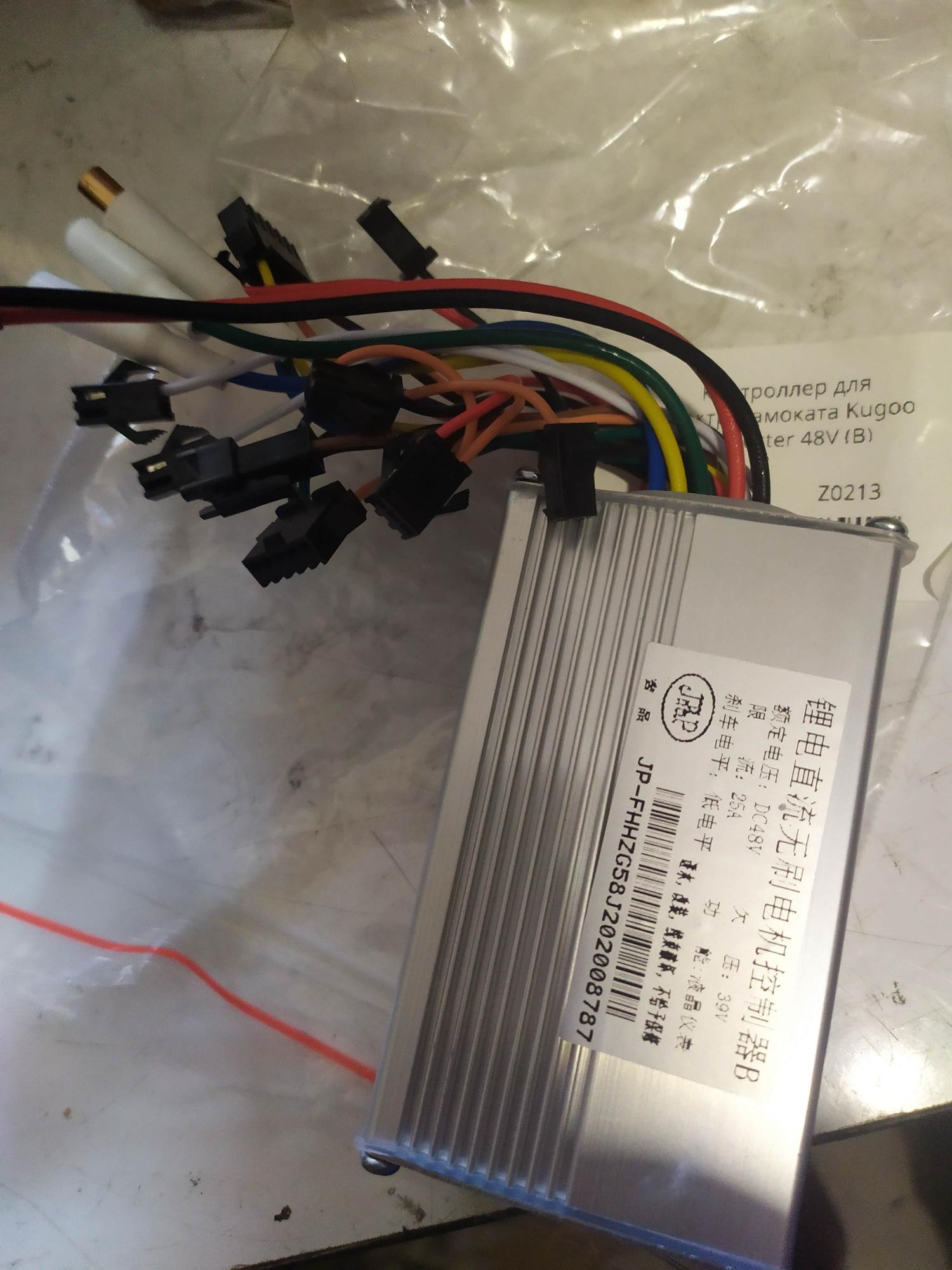

Всем привет! Заменил на КГБ основной "B" контроллер, так как у родного плата между ключами прогорела. Заказал с магазина "электроскутер". Пришел один в один. Подключил, все прекрасно работает, но крутил назад, я поменял местами две фазы, крутит без гула, но больше 20км в час скорость не развивает. Настройки дисплея Р8=100. Скорость одинакова во всех трех режимах. Курок работает нормально. Сталкивался кто нибудь с подобным? Если да, буду признателен за информацию. На фото новый контроллер, сравнение со старым (старый вверху), и бортовик.

Цитата: Ded_59 от 28 Сен. 2020 в 17:16но больше 20км в час скорость не развивает.
разъедините фишку черный с коричневым проводом...
Ded_59
Цитата: MoRoman от 28 Сен. 2020 в 17:26разъедините фишку черный с коричневым проводом...
Спасибо, попробую. А можно узнать значение этих фишек?
Ded_59
Цитата: Ded_59 от 28 Сен. 2020 в 18:05разъедините фишку черный с коричневым проводом
Спасибо. Помогло. Завтра на ходу попробую.
inwin
[user]Ded_59[/user], ограничение скорости

Цитата: Ded_59 от 28 Сен. 2020 в 18:31Спасибо. Помогло. Завтра на ходу попробую.
всё будет хорошо... просто при замене надо записывать или фотографировать всё то, что было подключено, а не надеяться на логику и память. Не вы первый, не вы последний об это споткнулись. Я просто догадался..
