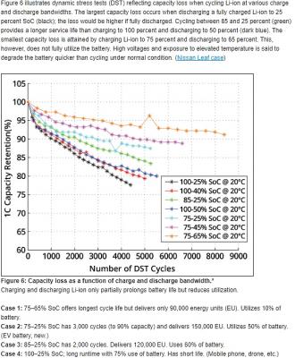

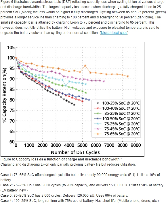

Меня еще одна таблица надоумила. Самые интересные графики: желтый, фиолетовый и голубой.  Желтый - идеал. Т.е. эксплуатация 75 - 65% идеальна для лития, что есть бред в реальной жизни.
И не мучая батку вне рамок 25-75% она теряет в целом "капасити", но получает в циклах. Циклы под 4-6 тыс. думаю недостижимы за всю жизнь не только батарейки, но и человека - посему этот параметр идет полем.  Нам важен именно капасити через год/2/ ну ладно ... 3-4 ибо бустер удался.
Короче, обобщив все вместе, я самовольно решил, что хранить лучше на 47V. Это среднее между 40 и 65%.
40% рекомендуют на хранение, но это чуть ниже того, что указано в рекомендованной просадке на желтом графике65 (как идеале), что странно. Т.е. хранение рекомендуется при пониженном.
Короче, обобщив: 45-47V
