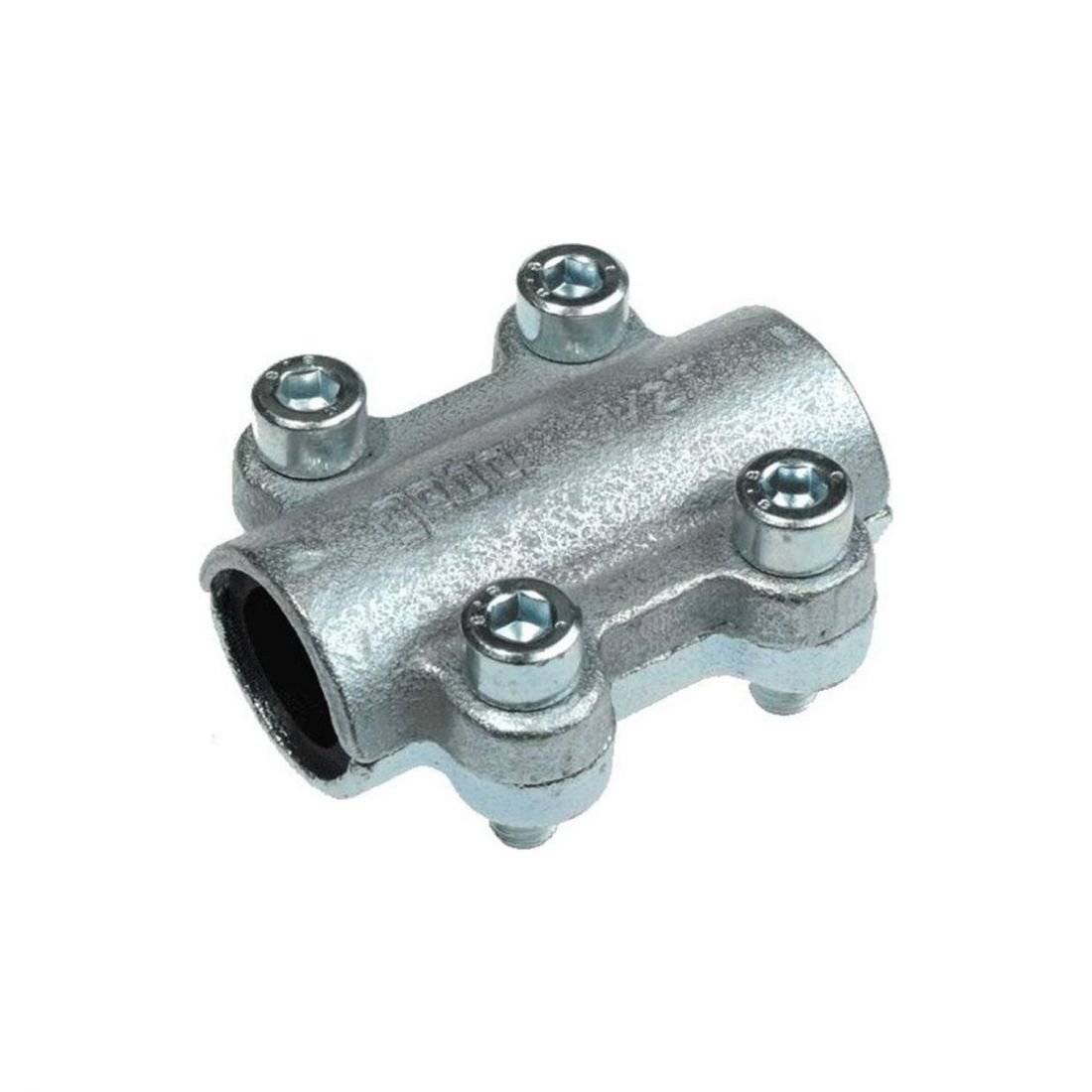

А кто нибудь пробовал хомут на руль поставить типо gebo, чтобы просто обжимал трубу? Цена у такого решения просто намного меньше, но будет ли нормально держать.
Hobby_t
Для начала неплохо было бы изучить конструкцию компрессионного хомута трюковых самокатов (именно этот тип хомутов применяем и на КГБ). Тогда и ненужные вопросы отпали бы сами собой.  ;-)
Вот что и как вы собрались сжимать этим хомутом? Внимательно посмотрите на устройство крепления нашего рулевого вала и сами поймете, что ваш хомут конкретно для Бустера бесполезен:pardon:
13_chip_13
#11080
Кронштеин складывания (так его назову, но может правильно по другому) он вставляется в трубу рулевого вала и обвариватся (сварку срезать не  обязательно в этом случае), так вот если он вставляется плотно то обжимка трубы этим хомутом должна помочь, если не плотно вставляется, то конечно такой хомут не поможет вообще, потому что ужать трубу не получиться. Конечно от осевых смещений дополнительно не фиксируется как в готовом хомуте, всё на трении от обжима, но и на готовом хомуте тоже самое (в части трубы).
Hobby_t
Цитата: 13_chip_13 от 10 Дек. 2020 в 10:18
Кронштеин складывания (так его назову, но может правильно по другому) он вставляется в трубу рулевого вала и обвариватся (сварку срезать не надо даже в этом случае),
И зачем такие сложности? Да и говорили уже, что сплав у нас хреновенький, и после варки теряет свои свойства и заново лопается.
так вот если он вставляется плотно то обжимка трубы должна помоч, если не плотно вставляется то конечно такой хомут не поможет потому что ужать трубу не получиться.
Много "если" в уравнении, а потому проверять это решение не хочется - проще применять уже обкатанные методы. )))
Если такой хомут у вас уже есть, то можете и поэкспериментировать, почему бы и нет - потом отпишитесь по результатам.
Конечно от осевых смещений дополнительно не фиксируется, всё на трении от обжима.
Вот!
Много теложвижений с неизвестным финалом.  :pardon:
13_chip_13
Вот!
С другой стороны готовый хомут так же на трении держит трубу. В общем понял, никто не пробовал, если куплю (есть вариант пока что) самокат  ;-D попробую.
Киса
ломается из-за плохой сварки и люфта между трубой и цилиндром механизма складывания , если хомут мощный и ужмет трубу до диаметра цилиндра ничего ломаться не будет , но это создаст нагрузку сварку.
