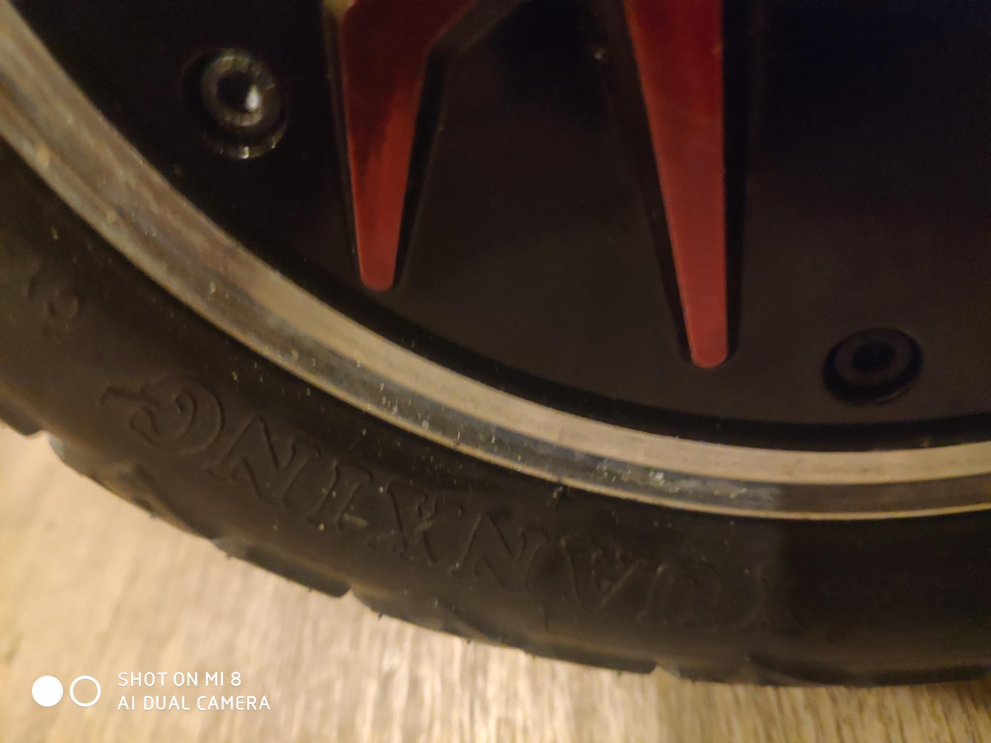

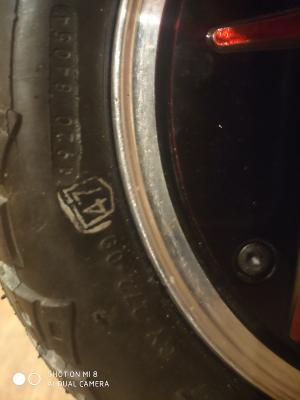

AlexS4
[user]Зла на всех[/user], а можешь фотку рисунка шины и маркировки ?

Зла на всех
Цитата: AlexS4 от 23 Янв. 2021 в 13:00а можешь фотку рисунка шины и маркировки ?
Могу, конечно, сфоткаю, выложу! Партия совсем новая, выпуск в августе 08.2020.
