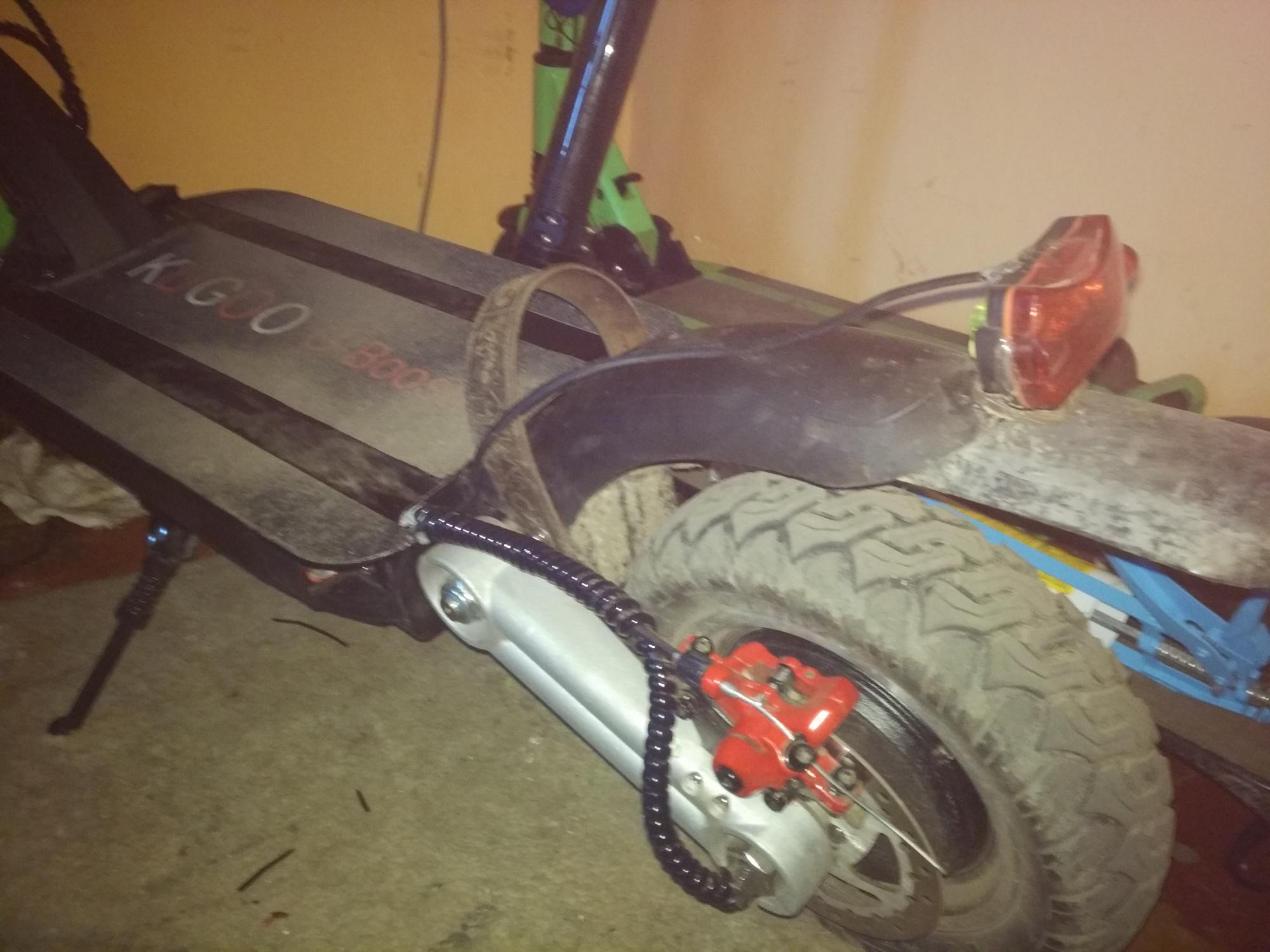

Блин, народ, ну не во времена Безумного Макса же живём)). Ну ровно же можете обрезать кусок автокамеры? Трудно полоску гибкого пластика закрепить к крылу винтами м3 с крепмаркета для прижима изнутри этого брызговика из камеры? Или вы думаете что здоровенный стопсигнал будет виднее чем один крошечный но хороший светодиод на 12 вольт? Да и полно вело стопсигналов с зарядкой усб для ленивых есть! Можете же!
Очень понравилось как чел спрятал кабель мк в резинку и сделал заглушку на рычаг, эстэт как и я)). Не знаю возможно ли, но я и кабель с проводкой и тросиками в деку бы сделал на манер мини 4про, сверлим, проводим в пластиковый "фитинг", герметим, и смотрится лучше, и защищённее от влаги и ударов..

Переделал заднее крыло.  Нашел какой то желоб из винила, подточил, получил.
Завтра прогоню по лужам, посмотрим на брызги. Можно конечно и кусок крыла подобного использовать, но пока ничего хорошего не попадается.
Тоже считаю данный вариант крыла одним из самых оптимальных,но никак не могу подобрать подходящий кусок пластика,вообще в разработке!

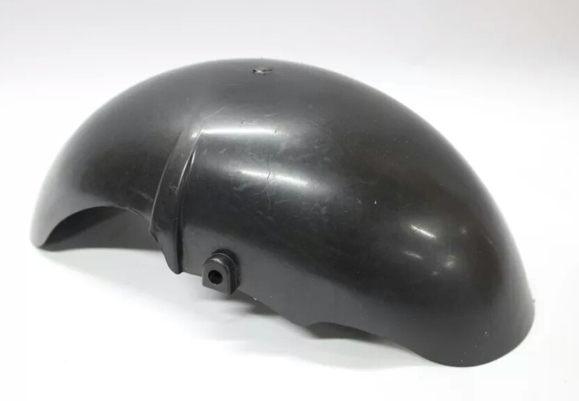

Как вариант в голову приходит лишь купить велокрыло б\у и попробовать техфеном гнуть по нужной форме, ну или обогнуть кусок подходящего пластика о колесо тачки (насчёт самокатного не знаю)) нужного диаметра, работать с стекловолокном не каждый сможет. И наконец самый простой вариант, это смотреть крыло в запчастях для электросамокатов, были такие носороги, Риноподобные, к ним и сейчас крылья продаются, обточить и поставить на красиво выпиленный кронштейн. Тут главное не прилепить его полностью, достаточно будет минимальных размеров куска и прикинуть траекторию брызг, должно лететь под штатное крыло, а здоровые лопухи ни к чему)).
Для покраски прикупить баллончик пластикпраймера, бензин калоша, мелкую шкурку и баллочик текстурной краски для бамперов, может мотип пойдёт, у них краски на акриловой основе, покрепче алкидных, ну и из дюральки или пластичного но достаточно твёрдого пластика выпилить кронштейн, дырки в нём в ряд для эффекта наделайте чтоб визуально облегчить конструкцию, и усё!

Цитата: a.l.e.x.100 от 20 Нояб. 2018 в 00:46Как вариант в голову приходит лишь купить велокрыло б\у и попробовать техфеном гнуть по нужной форме,
Велокрыло пробовал. Стандартные узкие для нашего колёса, широких не встречал. И разогнуть сложно. Плохо держит форму, теряет жесткость.

В парке попадался обломок ширококого велокрыла, но в принципе да, делать геморно.
Vlas69
Сегодня прилетел на работу по дождю, лужам. Штаны и обувь сухие, даже капель нет. Результатом доволен.

Я давно писал что ваять огромные лопухи ни к чему, достаточно будет подкрылка, и вид эстетичней!
Уже четыре варианта подобного крыла делал с разными способами креплений.....если по прямой и аккуратно, все норм, но стоит пару раз прыгнуть с бордюра повыше, сразу заворачивает под колесо и отрывает с мясом :~-(

a.l.e.x.100
Кронштейн поэтому и не должен "играть", ровная пластина кронштейна легче гнётся чем такая же вдвое тоньше но с ребром жёсткости.
Vlas69
У меня толстотенный "п" образный профиль, нет даже вибрации. Сидит очень жёстко. Главное меньше масса неподрессоренных элементов и жеще крон. :ку:
