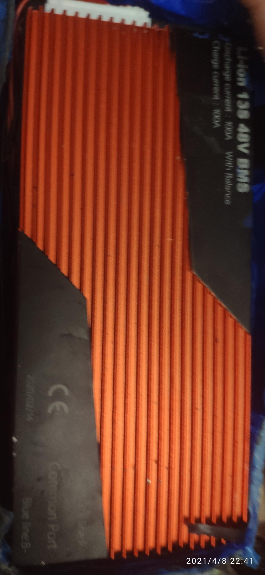

Какую бмс посоветуете(не обязательно блютуз)... Для кгб акб на 52в?
И можно ли сделать 2 зарядных порта вместо 1?
Иль проще 1 порт и зарядка высокоамперная(4-5а)?

Цитата: Baca6u от 08 Апр. 2021 в 19:16Какую бмс посоветуете(не обязательно блютуз)... Для кгб акб на 52в?
Если уж менять, то лучше все же сразу на смарт, она и как монитор будет работать, разброс показывать, подуставшие ячейки также, для дешевых китайских батарей это "must have" на мой взгляд. Единственное, самые распространенные сейчас со слоником компактные кончились, но появились смарты у известной фирмы daly, можно такую попробовать: https://aliexpress.ru/item/4000976035764.html?spm=a2g0v.12010612.8148356.2.7a9461e9hkQGIW&_ga=2.264057413.897586967.1617904449-190490755.1596382218&_gac=1.37498644.1615644714.EAIaIQobChMI_frkhdms7wIVQlsYCh3SDgtGEAEYASABEgKCnfD_BwE
Со слоником тоже есть, но остались только не очень компактные, надо смотреть войдет ли в деку:

Не спец в вольтажах скажем так, но бмс написано 48в...а я 52в буду собирать.. Совместимы?

если написанно на ней 14S значит она для 52в батареи а не 48в,хз почему они не пишут именно 52,у меня у самого на электровел собрана батарея на 52в на бмс-ке daly и там тоже 14s 48v надписи,для 48в батареи там будет 13s написанно

Типа такой бмс для 48в 13s? ... Надо продавать тада эту)))

да, это для 48В, для 52В обозначается 14s.
