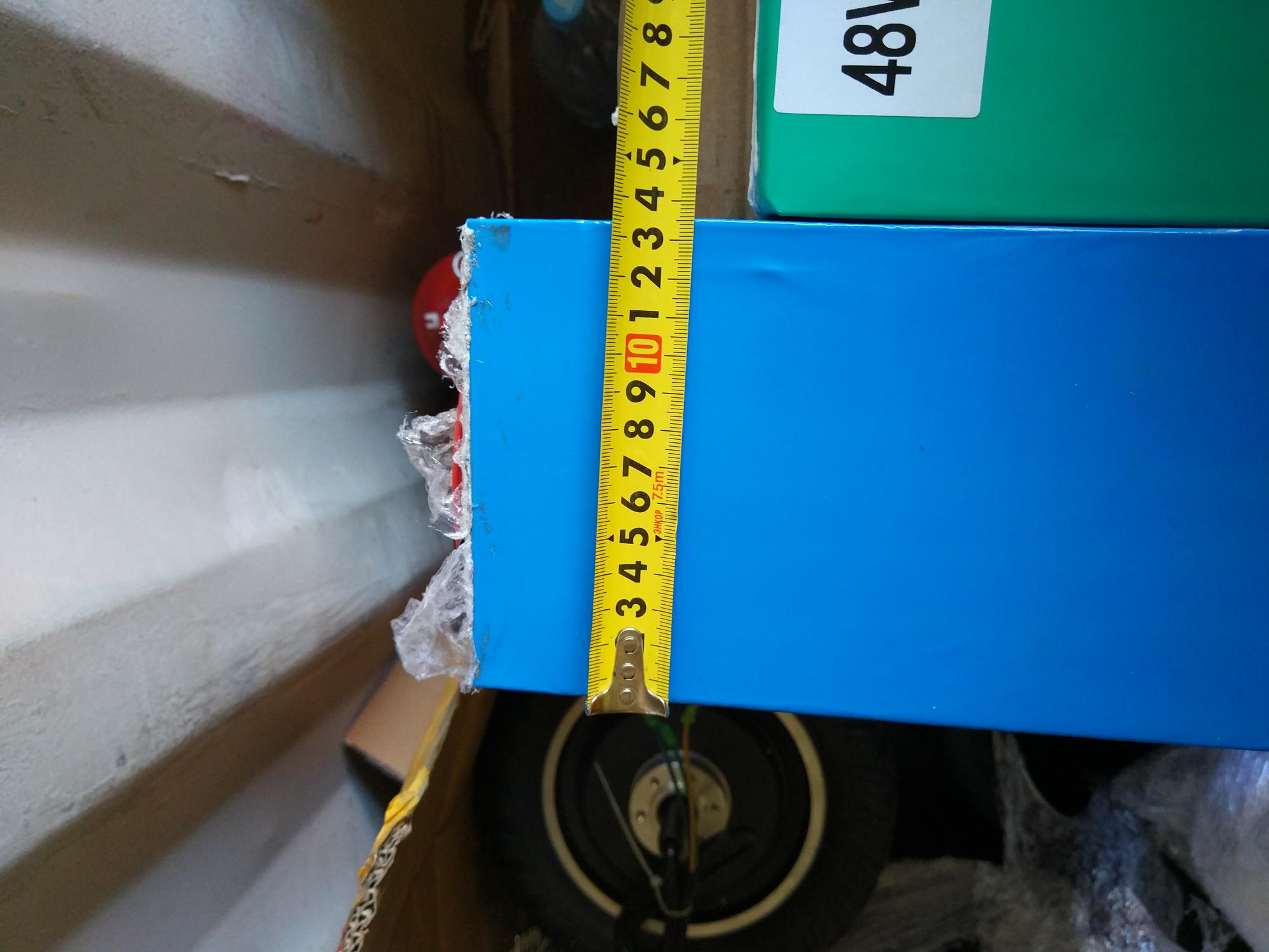

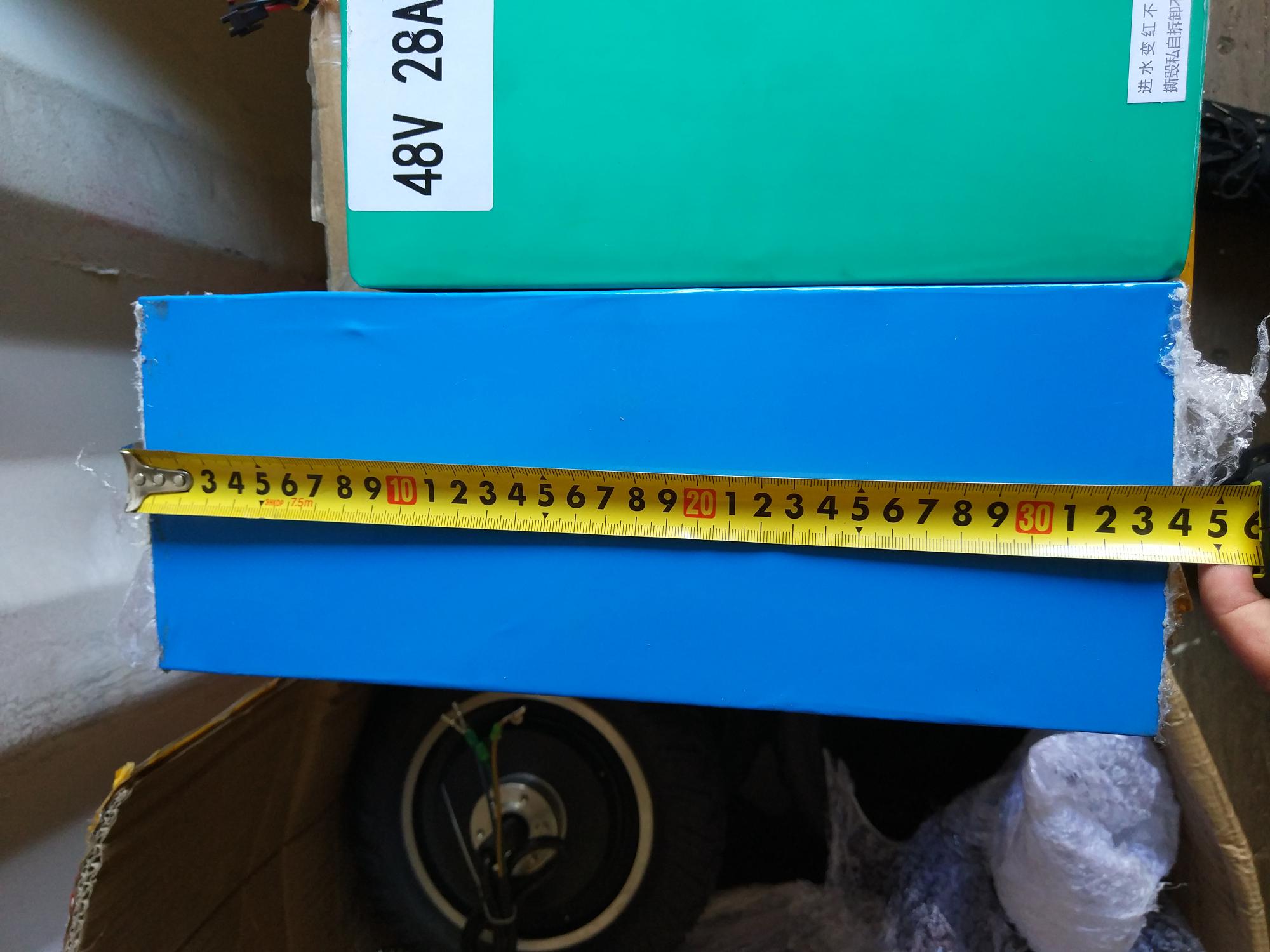

Всем привет,как обещал пишу миниобзор баток КГБ   Халтена из общих партий и то,что вожу под заказ (фото с фабрики без упаковки),различия сварок и по количеству элементов,пока в качество вдаваться не будем,стопорнемся хотя бы на количестве,потом можем и качество зацепить немного. Я не гуру и многими знаниями не обладаю и скажу лишь то,что знаю и что лично видел и держал в руках. ТО что будет выделено надписью BIBYLYA это лично мои батки,что не выделено от оптовиков. Итак ,я батку КГБ лично не вскрывал,но все промерял и скажу про количество элементов исходя из ее размеров. Сравнение было баток кгб и халтена из общих партий. Батка кгб 26 см,батка ОПТОВОГО халтена 34 см,8 см разница,значит 4 ряда по 7штук,итого на 28 банок меньше. В штатной батке халтена 117 ячеек, в МОИХ батках 130 ячеек одномоторник 48v   и 126 ячеек на полном приводе 52в.
оптовая батка халтен 48v--117 элементов,кгб 89,элементов ,разница 28 элементов.
моя батка полный привод 52v---126 элементов,разница с кгб--37 элементов.
моя батка одномоторник 48v --130 элементов,разница с кгб 41 элемент.
разница моих баток 48в и оптового халтена 13 элементов.

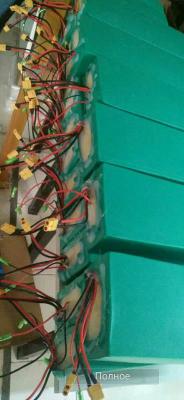

Я варю батку свежую конкретно под каждый самокат с отчетом. Они не лежат на складе и не ждкт своего времени (см фото зеленые батки на складе)

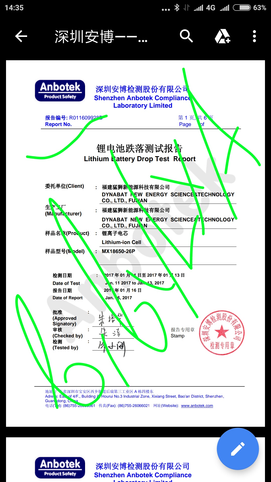

на мои батки есть элементы есть тесты и проверки,что могу делаю и проверяю.

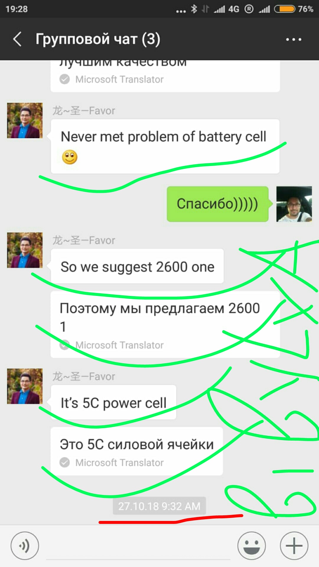

[user]1Viktor[/user], нет,размеры моих баток  48v и 52v  разные,   52в на 2см короче чем 48в, в связи с тем,что нужно место для второго контроллера,но влезет и 48v ,просто без сигналки тогда. Сейчас речь именно о моих батках. Цена 23-24р на мои батки, договорился с китайцами на одну цену что 48,что 52в без разницы. Мне пошли на встречу китайцы,хотя многие китайцы и продавцы накидывают денег на более высокий вольтаж при неизменном количестве элементов,просто сварка другая. Думаю можно договориться с китайцами делать батки под ваши самокаты,но мне нужны точные размеры. Это в любом случае дешевле,чем варить самим. Потом скину скрины,что мои китайцы сами мне подтверждают ,что 2600мах нормальные лучше чем 3200 мах с красивыми наклейками.

[user]GAF[/user], 48v/26Ah/130элементов по 2600мах,сварка 13s10p. Размер около 36см длина.

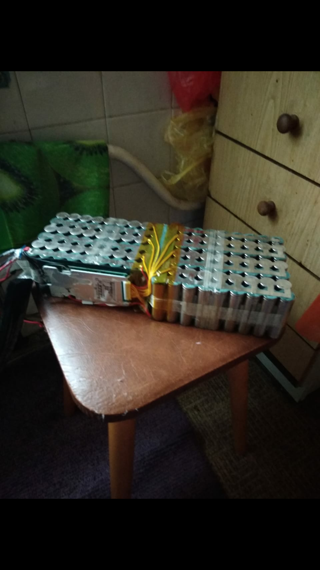

52v/23,4Аh/126 элементов по 2600мах/сварка 14s9p. Длина 34см ,как у оптового халтена,но  в опиовом халтене схитрили и положили бмс вдоль батки и она занимает много места и визуально кадется  одинаковой,смотрите как они хитро расположили бмс вдоль батки и недоложили  элементы на полряда по ширине и для сравнения фото моей батки 52в ,видите целые ряды и бмс выделил) Цена моих баток 23-24руб.  Сейчас поищу вскрытую батку оптового халтена для подтверждения своих слов и сами все увидите. Думаю попросить китайцев сварить батку под вас не проблема, но мне нужна точная конфигурая и фото размеров деки. Лучше с фото и рулеткой,я это отправлю в китай,чтобы они легче понимали.
