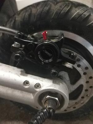

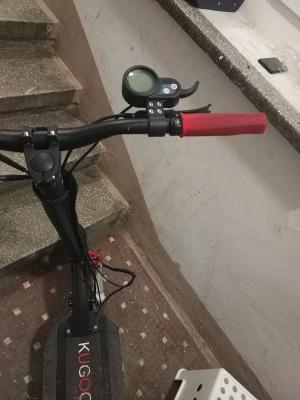

Всем привет,вчера с Иван161088 таки поставили курок от халтена и гидравлику на задний тормоз) осталось подключить концевики стопсигналов (до меня там мастер какой-то лазал и пару проводов отрезал,на хера не понятно) Все работает,все тормозит,скоро Ваня выложит отзыв и видеообзорчик может бытьл) Обратили внимание,что в в один кабель от курка кгб зашиты концевики тормозных ручек и кнопки полного привода.

Если менять тормоза на гидравлику , то обязательно ставить с контактной группой ?
Супер. Будет очень интересно глянуть.
Так же радует, что и гидравлика отлично подошла на наш рычаг.  :wow:
Почем удовольствие, кстати? С гидрой очень приятно ездить. После нее такое ощущение, что стоковые тросиковые тормоза не работают вовсе )))
Не совсем понял эту фразу... Павел, ты имел в виду, что концевики тормоза не подключали, потому и проводов нет? Или как?

Bibylya
Не совсем понял эту фразу... Павел, ты имел в виду, что концевики тормоза не подключали, потому и проводов нет? Или как? -----какой-то мастер тупо обрезал некоторые  провода из толстой проводки и какие из них отвечают за концевики и какими цветами подключаются к контроллеру хрен поймешь,но теперь разобрался) при следующей встрече с Иваном все подключу,там ерунда осталась) курок от халтенаи гидра работают отлично))

Павел, так сколько все же комплект гидры стОит? Про курок и контроллеры инфа была, а про гидру по-моему нет...
Bibylya
[user]Hobby_t[/user], 4500-4700 по сегодняшнему курсе, где то так мой комплект стоит,встанет точно на ваш самик. Есть дешевле на али,там можно поискать, но нет гарантии,что подойдет,просто помню кто-то ставил  тормоза от велика на самокат и не подошло.
