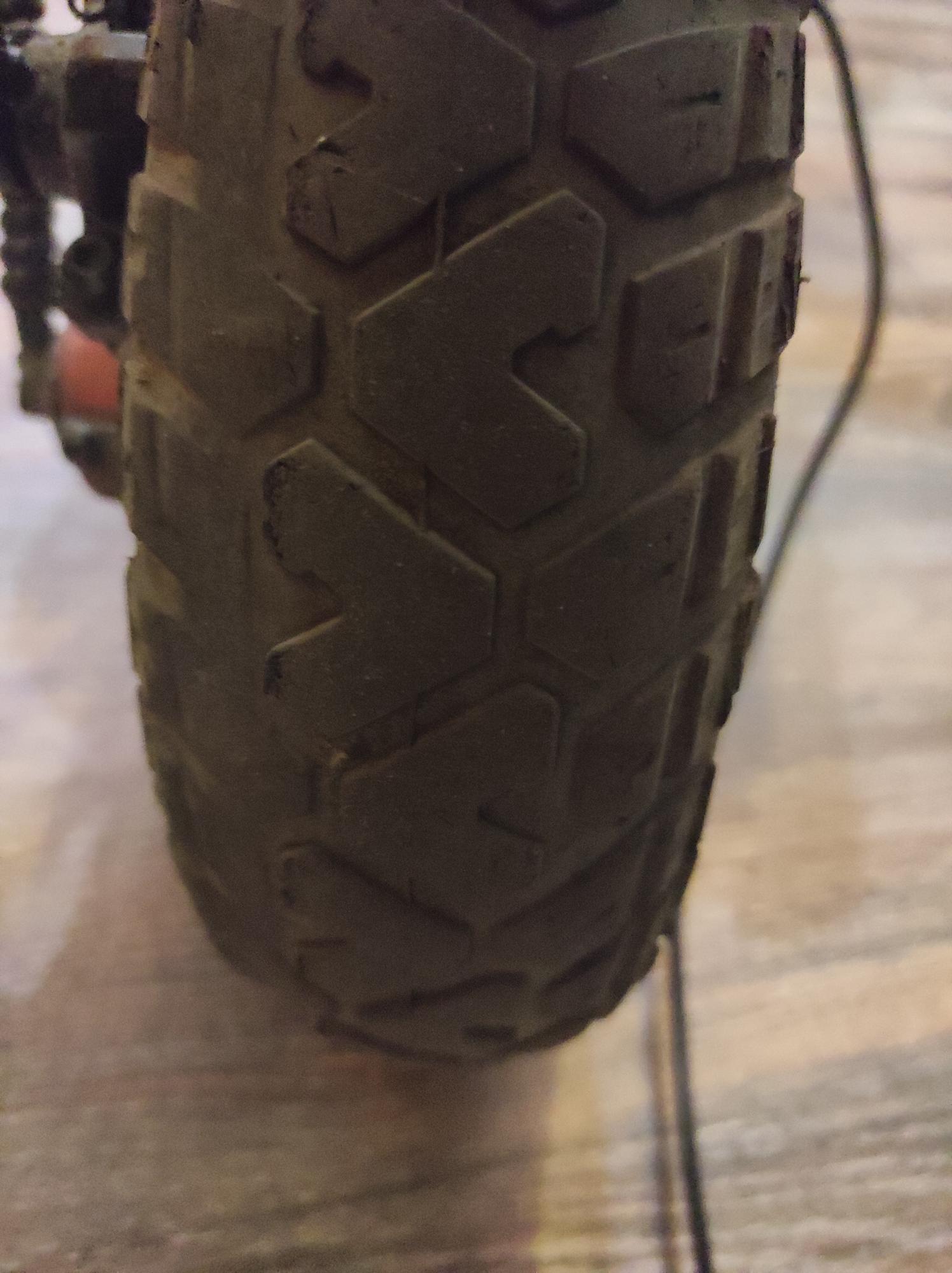

Вот у меня задняя покрышка, стоковая, один бок стерся под ноль.
Обо что покрыха может так стереться? Ум за разум заходит.
Нигде не трет

Ось криво в рычаге стоит, или возможно сам рычаг деформирован... Так резину будет жрать если плоскость колеса будет вывернута вправо от оси симметрии самоката, а по вертикали колесо должно быть завалено влево. И раз нигде об колодки не шоркает, то возможно проблема в самом рычаге...  :bw:

Так соосность проверь. Если все норм, то может резина дефектная дисбалансная...
Ну а если ось или рычаг гнутые, то править либо менять  :pardon:

На 2х колесном не должно быть такого сильного эффекта, как на авто. Но вообще это неправильное схождение так проявляется

Рычаг слишком большой, по моему B-), а вот ось погнуться вполне могла.
С прыжками по гравию и желдор рельсам очень может быть.
[user]Dael75[/user], поменять местами шины - это не решит проблему, хотя как временное решение годится.

Но шина то стирается сбоку, а не по всей ширине, значит, что то болит, лечить надо :laugh:!
