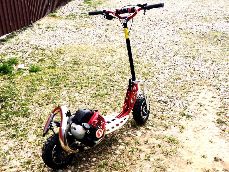

Говорил, что надо на бензиновом скутере ездить!  :laugh:
Или на клоун-колесе! :eureka:

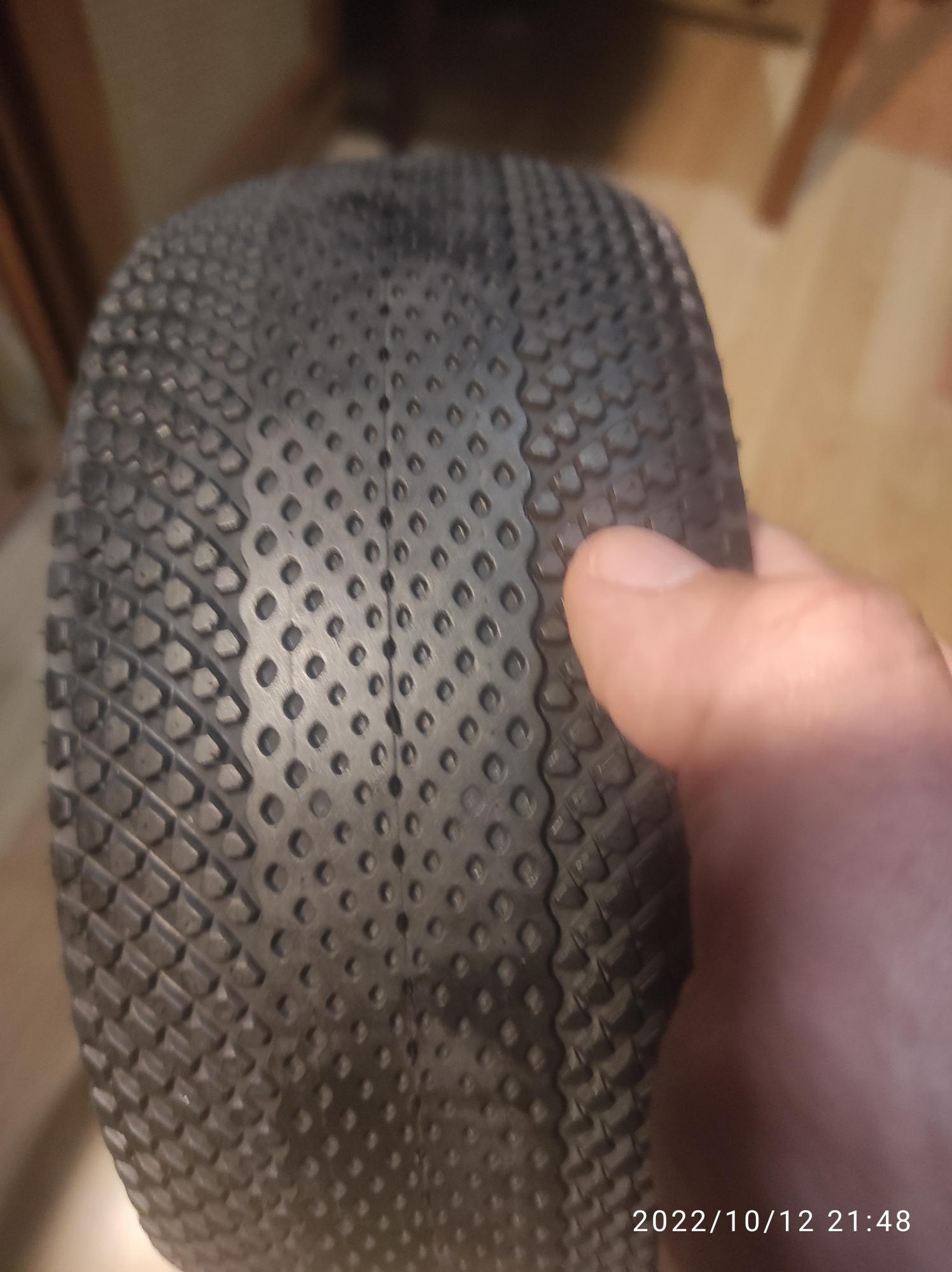

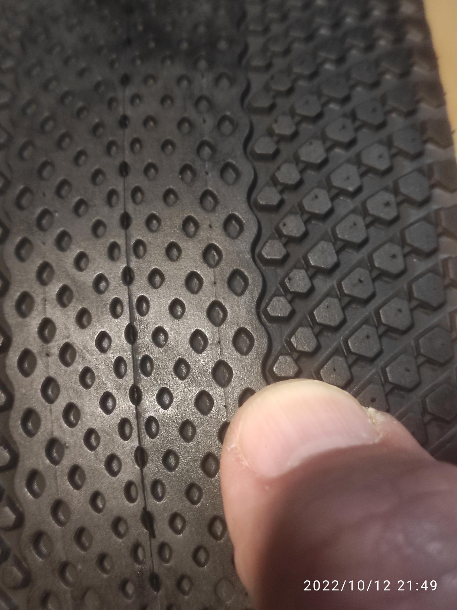

Пришли покрышки с Али
https://aliexpress.ru/item/1005004724522203.html?pdp_npi=2%40dis%21RUB%213%C2%A0194%2C68%20%D1%80%D1%83%D0%B1.%211%C2%A0597%2C34%20%D1%80%D1%83%D0%B1.%211%C2%A0597%2C34%20%D1%80%D1%83%D0%B1.%21%21%21%21%40211675ce16634378578343011e228f%2112000030238434442%21sh&sku_id=12000030238434442&spm=a2g0o.store_pc_groupList.8148356.19.378267eedINxP6
Что я могу сказать...
Слики, одно слово. Только по шоссе. В ясную погоду. В дождь или после поливалки наверно страшно B-)
Буду я их ставить или нет? Не знаю.
Жесткость и толщина, как сказал камрад выше, такая же как на стоковой покрышке.
Максимально накачивать на 3 атм или 45psi

Цитата: Басарга от 12 Окт. 2022 в 22:15Пришли покрышки с Али
Взял на заметку.  Как раз подыскиваю подходящий слик. Хочу поменять

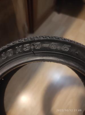

Басарга
[user]rx3avs[/user], только учти, что для самокатов 10" у большинства посадочный диаметр диска 6 дюймов, например у Куго 4, а у КГБ 6.5 дюймов.
Например, 80/65-6 и 80/65-6.5. Третий размер это диаметр диска.
А размер 90/65-6.5 это, сука, 11 дюймов, на КГБ надо ставить удлиненный задний рычаг! B-)
rx3avs
Я в курсе... Размер моего колеса 270мм. Это будет меньше на ~20мм.
