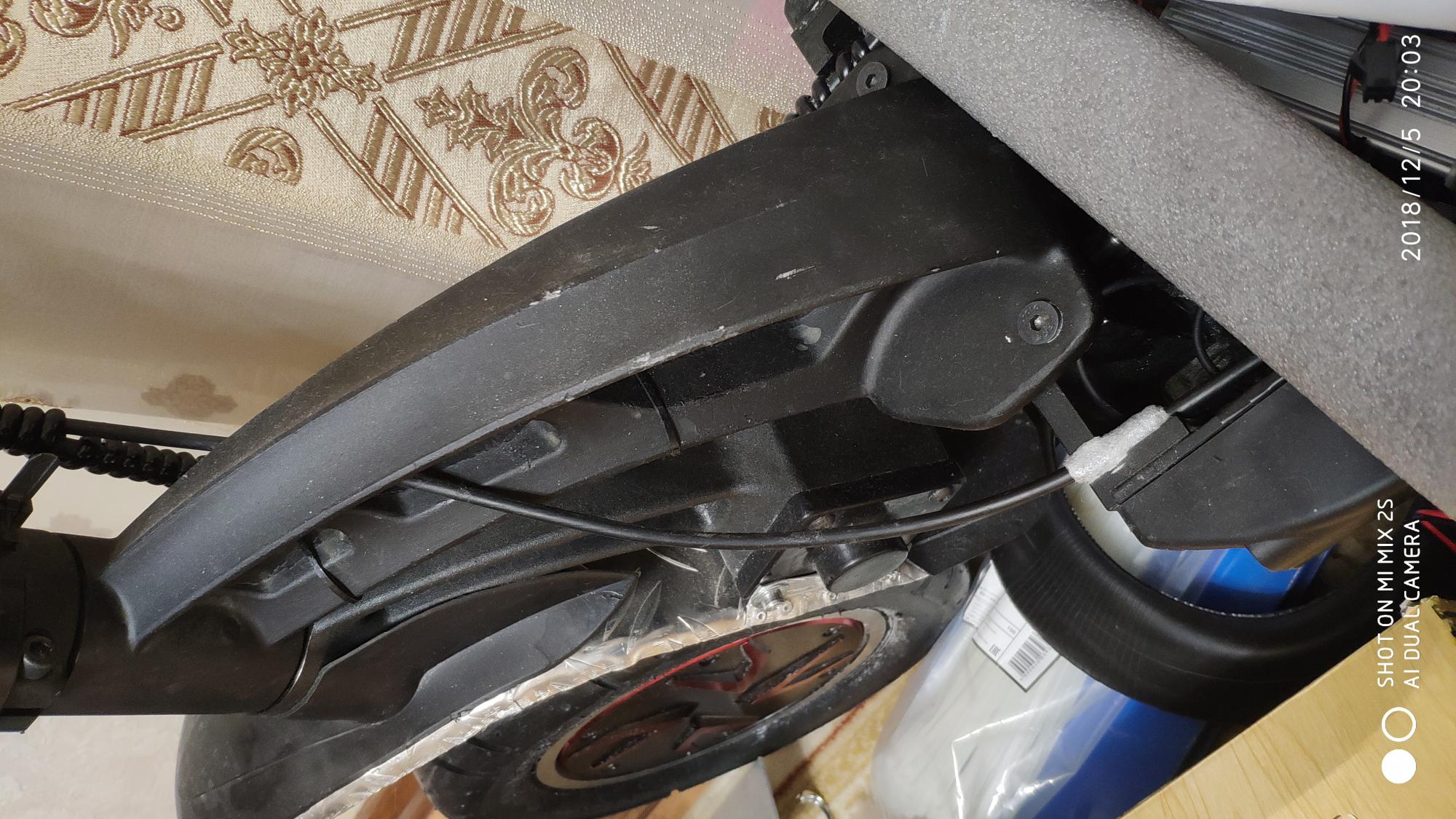

Надо не под гусем прокладывать, а между средним отверстием гусака.
Добавлено 05 Дек. 2018 в 18:04
Вот так
Да пробовал я разные варианты. И в среднее, и в верхнее... Трет трос по гусю когда рулём вертишь.
Ладно, завтра ещё раз прикину - или правое отверстие рассточу, или левое просверлю

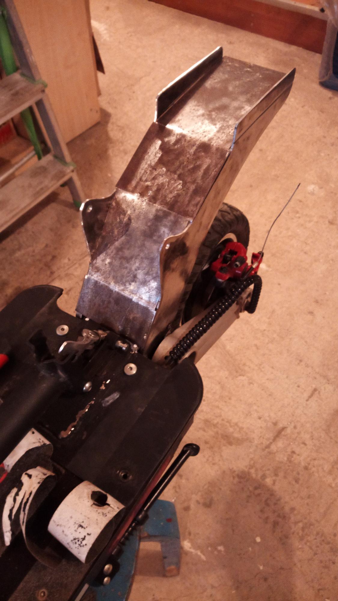

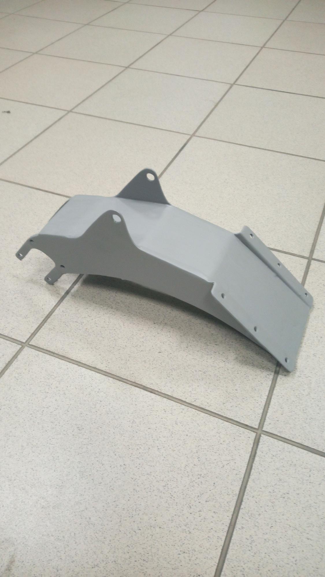

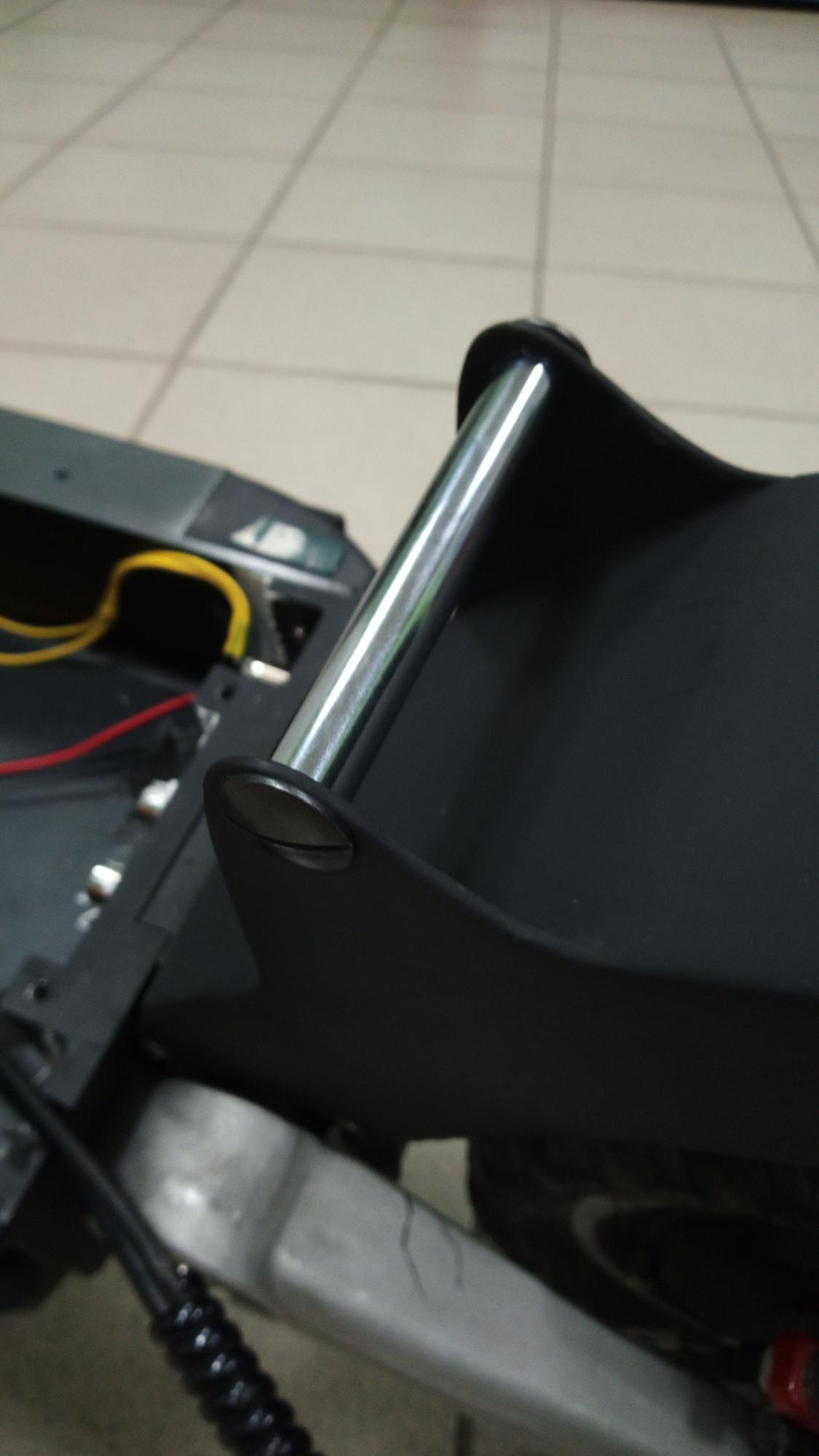

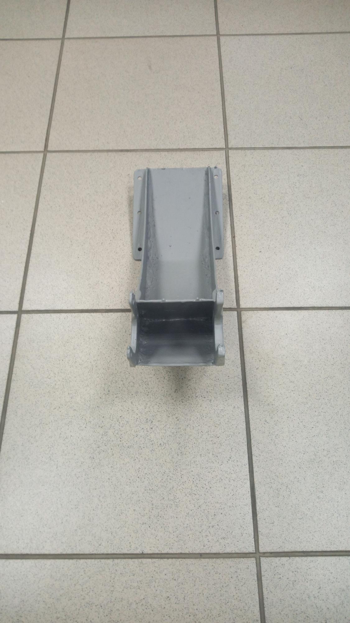

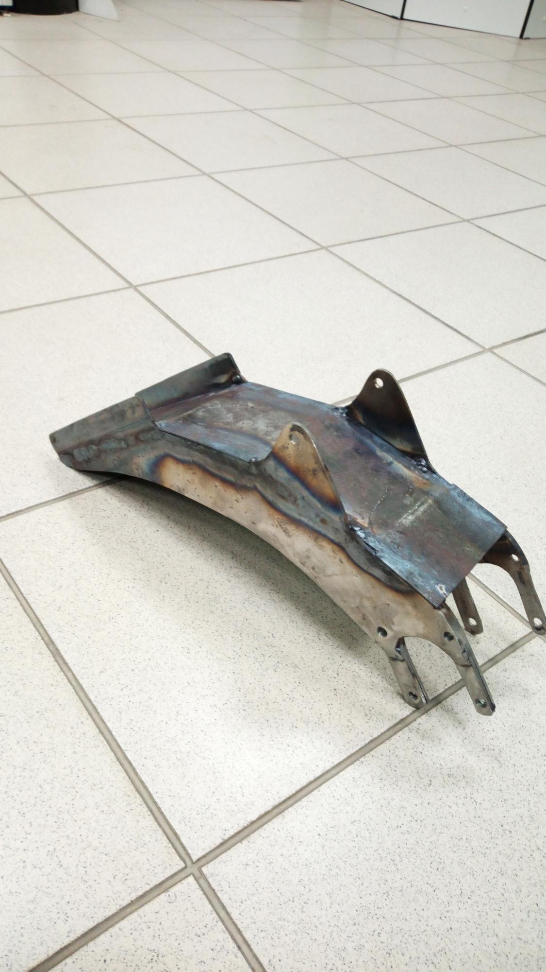

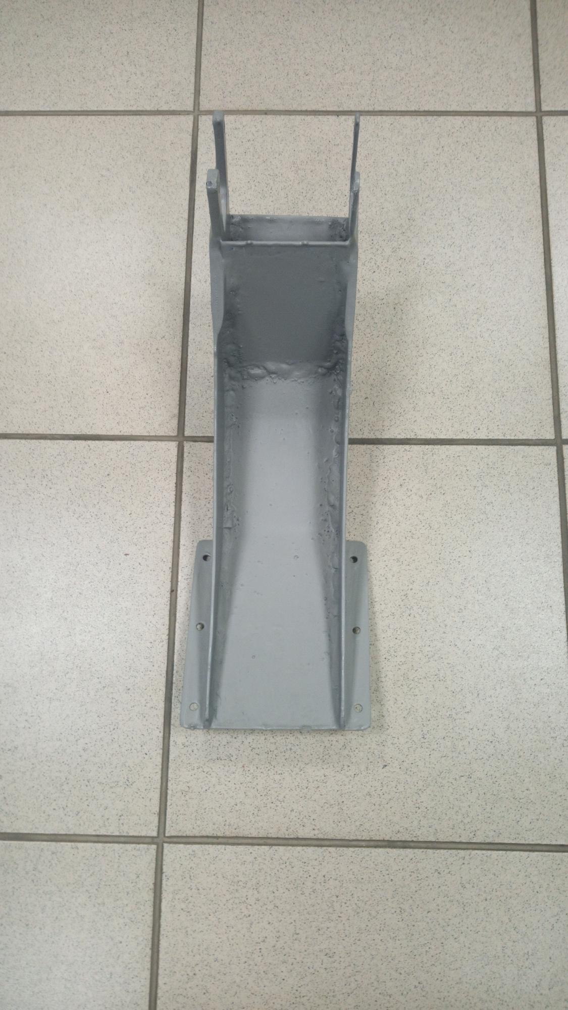

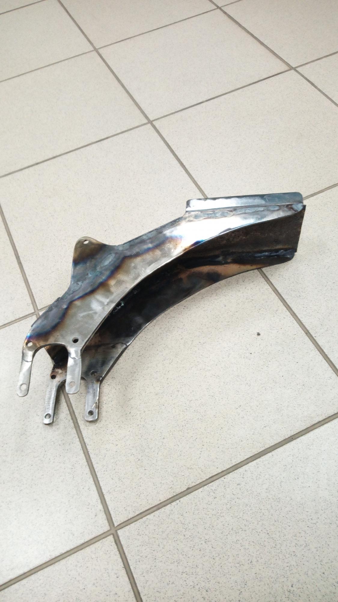

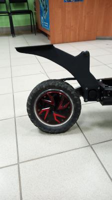

Выкладываю, как и обещал, свое вымученное крыло-багажник. )) Вес сего изделия примерно 2300 гр. Не мало, согласен, ибо кронштейны из металла 3мм, плоскость крыла из 2мм. Верхушка багажника из текстолита 15мм. Отсюда и вес такой  :pardon:
Но зато он очень прочный. Легко выдержит груз килограммов на 30-40. Даже сам присаживался, на сколько позволяет мое пробитое колесо.

Цитата: Hobby_t от 06 Дек. 2018 в 21:20Выкладываю, как и обещал, свое вымученное крыло-багажник.
Шикарное решение!
Возьметесь на заказ сделать и для моего такое крыло?
Kugoo G-Booster 28AH
Ну и небольшое кино с конечным результатом:
КЛАСС!! Очень МОНУМЕНТАЛЬНО! Но, нагрузка на задний эластомер возрастает!!, а это не есть ГУД.  Нужно сделать из алюминия, что бы снизить вес.
Всем мира и добра!

Цитата: keyn_thror от 06 Дек. 2018 в 21:55
Шикарное решение!
Спасибо.
Нет, не возьмусь. Прошу понять правильно - слишком много времени отнимает процесс изготовления... Все делалось практически "на коленке". Болгарка, дрель, точильный станочек на 600 Вт, тиски да напильник - вот и весь нехитрый инструментарий.  :pardon: Даже инверторный сварочный аппарат пришлось у знакомого на пару дней попросить, поскольку своего нет. Все собираюсь купить, да все никак не соберусь ))
Спасибо, Виктор!
По поводу нагрузки - да брось, на сколько она там возрастает? На 2,3кг? Ерунда! Если плотно посидеть за столом и встать на Кугу, то нагрузка (с учетом еще и выпитого) будет в два раза больше.  :-D
Вот вес самого Куги подрос неплохо. А если еще и сиденье добавить, то  O_O Понятно, что алюминь - круто, но металл тройка оставался, а не пропадать же добру? ))
Да и мне, в общем-то, по метро с ним не бегать. )))
Я же перед этим, примерно в начале ноября, не только наращивал себе заднее крыло, но и грел его строительным феном и сделал значительно шире . И получилось вполне неплохо - от грязи защищало полностью. Но! На улице был небольшой минус и я, нечаянно зацепившись ногой за новый брызговики, отломал его нафиг. Точнее, он на морозце лопнул на несколько кусков...  O_O
Делал его из пластика от папки для бумаг. Так вот - материал вполне себе неплох для лета, но абсолютно не подходит для отрицательных температур... (((

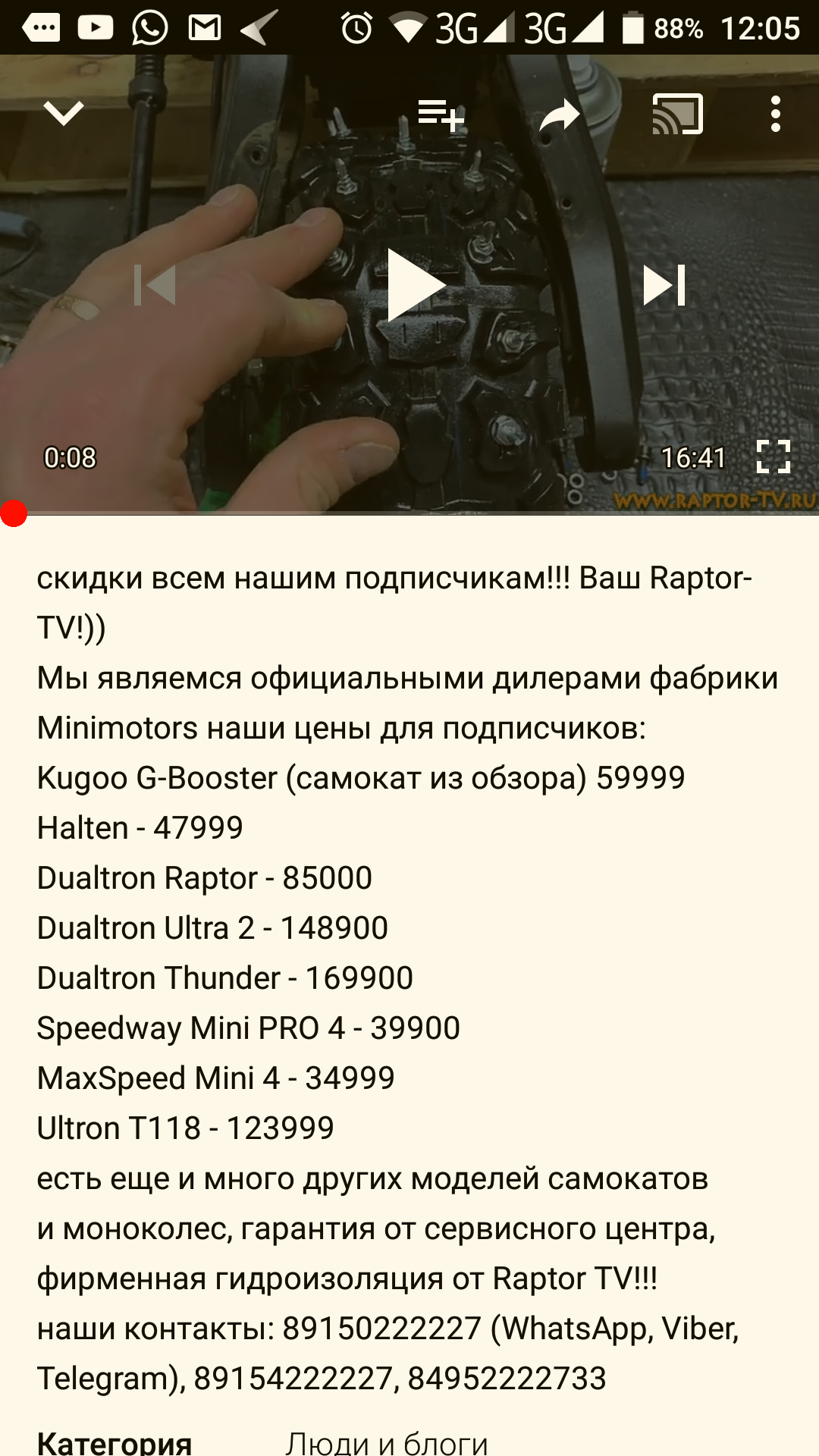

Не коим образом не хочу стучать пяткой в грудь и кричать, что Kugoo G-Booster лучший полноприводный самокат, но надо быть об'ективными - конкурентов у него за его нынешнюю цену в 55000 рупий, действительно НЕТ!
Халтен от Павла хорош, но и дороже. Если в заводских условиях добавить весь фарш, что у Халтена от Павла, то при сопоставимых ценах самокаты будут идентичны. А что кто выберет - останется просто делом вкуса покупателя.
А тот же Ультрон 118, про который говорит Леонид, стоит у них (!) 124000 рупий!
123999, Карл!  O_O
Как можно сравнивать два самоката, один из которых стоит более чем в два раза дороже!!! Это как если бы он свою Ку7 сравнил с Дустером. Ну может не с Дустером, но смысл моих слов думаю понятен. ))
Пардон! Пересмотрел ролик - Леонид говорит про Ультрон Т11, а не про 118.
Тогда да, Т11 примерно сопоставим по цене, согласен.  :ah:

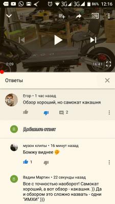

Я уважаю мнение Леонида. Он, конечно, в целом разбирается в предмете, НО зачем делать такие малоинформативные и предвзятые обзоры? Уж лучше совсем их не "пилить",  дабы не смущать умы неискушенных.
А то меня там комменты диванных спецов "умилили" :
ElectroN05
[user]Hobby_t[/user], Да, согласен. Самокат хороший за эти деньги. Лёня на этот раз перегнул. По сути да, главный косяк КГБ это малая батарея. Остальное всё можно допилить, вобщем плюс минус всё как и у остальных самокатов. Собран добротно, не люфтит. Так же курок монохромный, и легко читаемый на солнце. В отличии от тех же Халтенов например. Одностороннее крепление рычагов пока не проявило себя плохо или ненадёжно.
Но это его мнение конечно, имеет право высказать...Я все же считаю что отзывы от эксплуатации реальных владельцев дадут более четкую картину, насколько самокт хорош или плох, и позволят сделать свой выбор.
