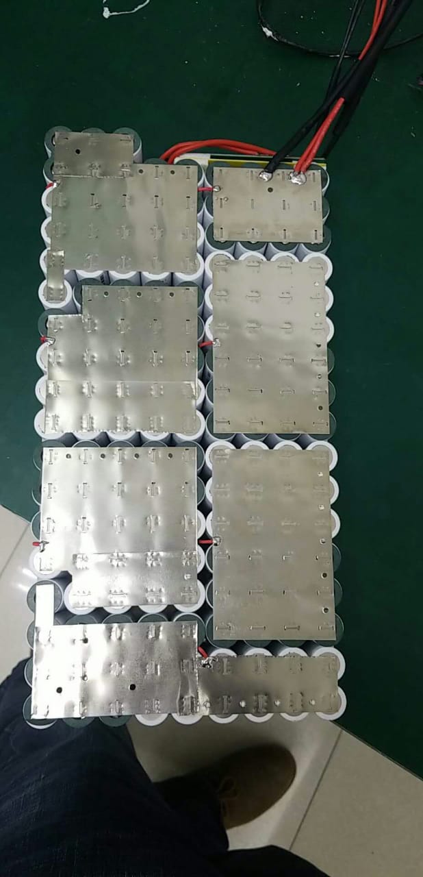

Вот такая батарея получается от Паши
Вот, хвастаюсь.
Всем мира и добра!

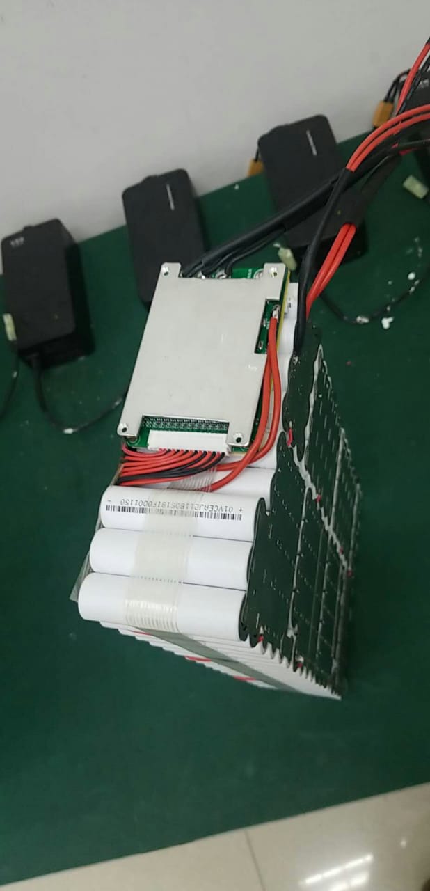

Батарея настоящее зло   :kidding: 13s12p, элементы dlg 3200,156 шткк, 48v/38,4Ah >:D >:D батарея именная, завтра будет упаковка,все покажу)
Вот, хвастаюсь.
Поздравляем! Ждем полный фотоотчет по установке :bravo:
Вот, хвастаюсь.
Вау! Супер!!! Аж слюна обильно с губы закапала... :wow:
Именная? С надписью [b-b]"Specially for 1Viktor from Bibylya with best wishes!"[/b-b]
:-D
Bibylya
[user]Hobby_t[/user], скоро все увидишь)

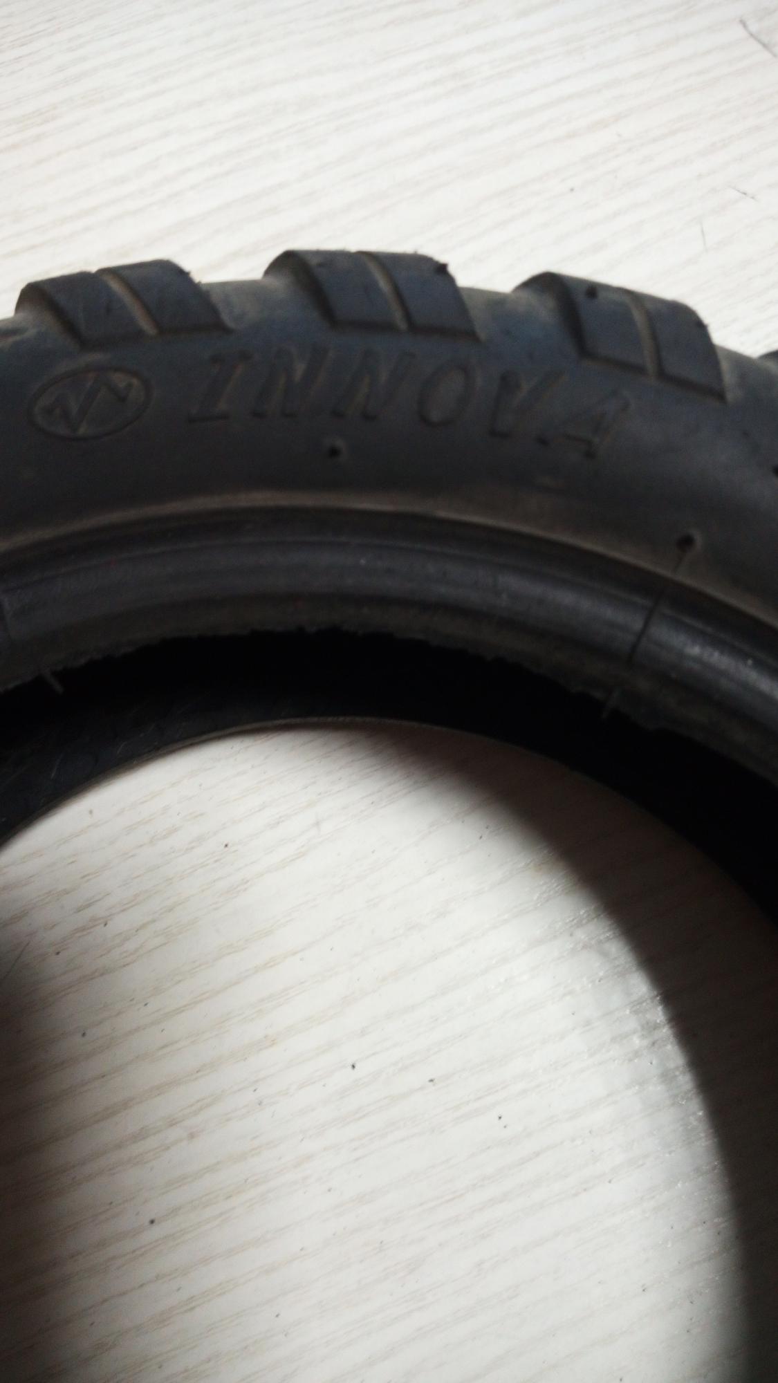

Пришла наконец-то моя покрышка из Китая, и вчера я ее таки поставил...
Непередаваемый словами процесс...  :ireful:
Если до этого я вулканизировал свою заднюю пробитую шину, и на просто "снять-поставить" у меня уходило от силы 15 мин., то в этот раз, позвав на помощь товарища, мы проковырялись почти час!  O_O
В четыре руки нам удалось посадить новую покрышку на диск лишь стянув ее тремя пластиковыми хомутами-стяжками...
Резина оказалась ГОРАЗДО жестче заводской. Отсюда и проблемы с монтажом.
Как эта резина проявит себя в эксплуатации пока неизвестно, но бортировать ее одно мучение. ((
Вот штатная мягонькая INNOVA:
А вот непонятный бренд LST:
Может она и хорошо проявит себя на износостойкость, но бортировать ее задолбаешься. ((

Мне кажется я заказал свою раньше, чем ты себе 90*65*6,5 поставил... Хотя могу и ошибаться.  :pardon:
ПС: кому бы заказать  изготовление наших рычагов, увеличенных в длину на 1 см по осям отверстий? Тогда бы Тандеровская резина 90*65*6,5 четко нам встала и ни за что бы не чертила...
