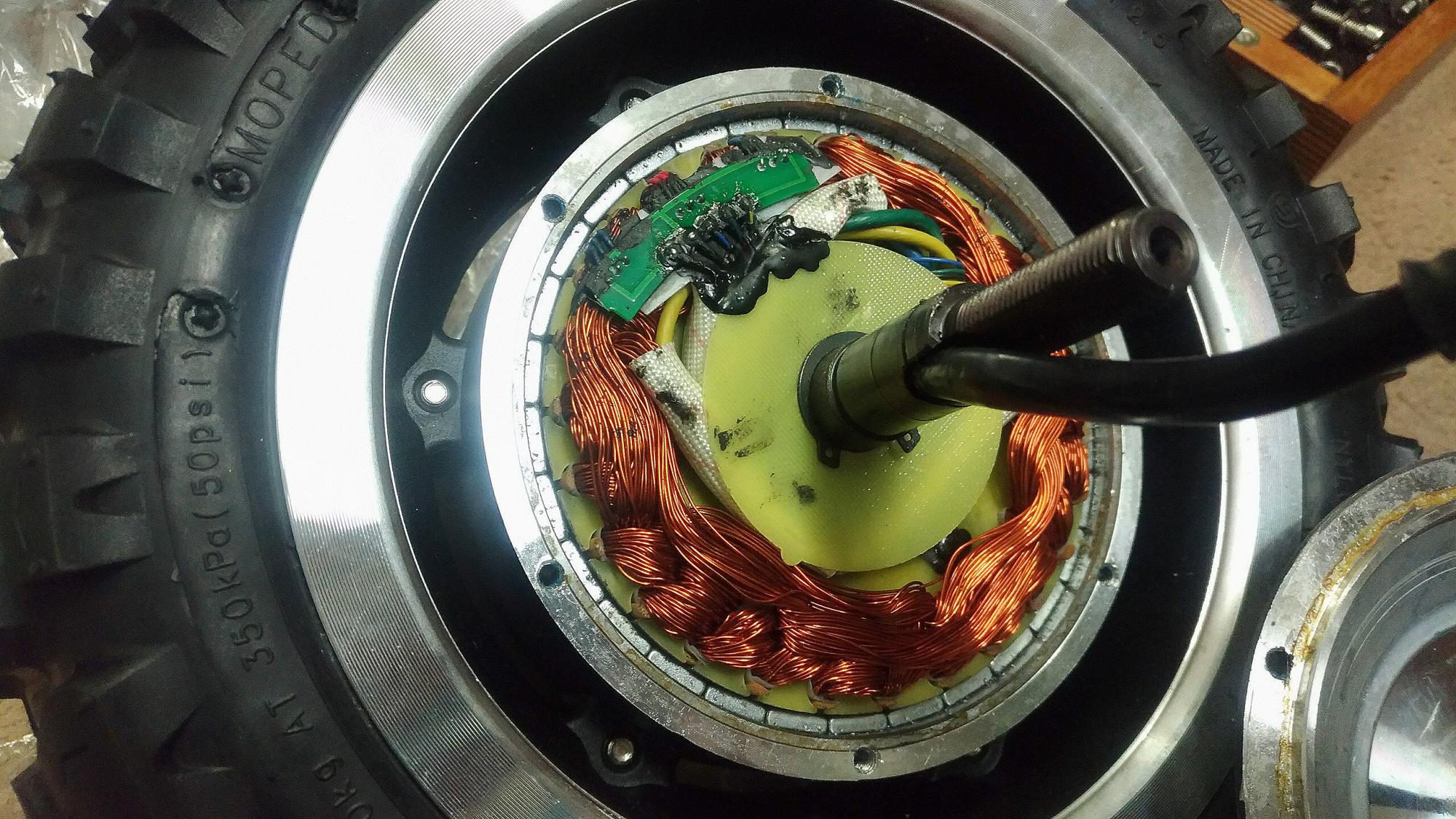

Hobby_t
Ахтунг!
Всем кто ещё не пролачил свои мотор-колеса, настоятельно рекомендую вскрыть крышки, провести ревизию и пролачить.
Я сегодня вскрыл и был в лёгком @хуе шоке...
Заднее колесо в полном порядке:
30 магнитов на внешнем ободе (роторе), 27 на внутренней поверхности (статоре). Ширина магнитов 30 мм.
Очень качественная заводская изоляция герметиком силовых проводов статора. Герметик очень плотный и упругий, по типу того Казанского силиконового автогерметика, о котором упоминалось ранее.
Для дальнейшей герметизации от масла, что я планирую залить в полость мотор-колес,по  советам [b-b]a.l.e.x100[/b-b], герметика понадобится совсем немного, т.к. в стоке уже вполне сделано добротно.  :wow:
А вот переднее колесо реально заставило меня вздрогнуть:
Крышка изнутри:
Где переднее колесо так влаги хапнуло...  :bn:
И ведь оси просиликонены были, а под крышками стояли поронитовые прокладки...
Хотя есть одна идея. На втулке задней оси стояло заводское резиновое колечко, а на передней оси такого колечка не было, а втулка тоже была пипец какая ржавая.  :-(
Короче, жесть, ребята... Хорошо сейчас вскрыл, иначе до весны бы колесо не дожило... Реально внутри было все влажное и заплесневелое.  O_O

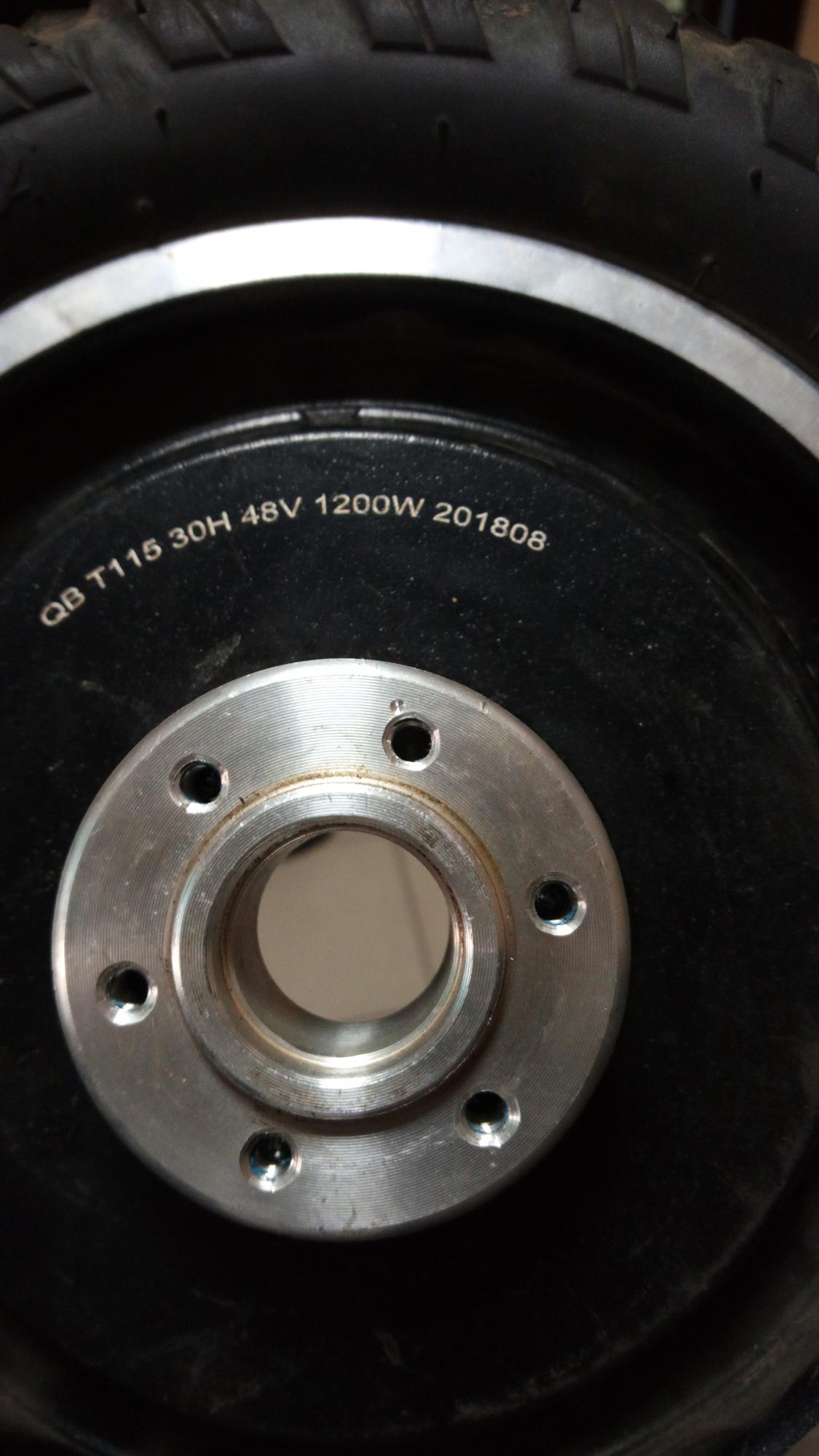

Сами колеса, судя по маркировке, выпущены в августе пока ещё этого года:

Wild
А видео можешь скинуть как до магнитов добраться
Hobby_t
Я видео процесса разборки МК не снимал - там все просто. Отсоединяете силовые провода МК, откручиваете внешнюю гайку МК, снимаете шайбу, снимаете крышку с противоположной стороны и снимаете само колесо. Затем, сто стороны оси, просто выдавливаете (или аккуратно выстукиваете через деревянный брусок) статор вместе с осью в направлении снятой крышки. И все.  :pardon:
Мне со статором переднего колеса пришлось повозиться, т.к. все основательно прикипело от ржи. С задним МК проблем ВООБЩЕ не возникло.
ПС: я показывал выше заскриншоченные фотки из видео, снятого для брата. Видео посвящалось последствиям воздействия влаги на внутренности МК и содержало много ненормативной лексики.   :ah:
По этическим причинам его выкладывать не стал.  :laugh:

Hobby_t
Цитата: 1Viktor от 18 Дек. 2018 в 10:18
Какое масло лить будешь и сколько? Какой лак? и есть ли лак в спрее?
Масло планировал лить индустриальное И-20 (в народе "веретенное"). Его же и [user]a.l.e.x.100[/user] рекомендовал.
Грамм 50 где-то наверное получится...
Лачить и зачищать МК отдам знакомому, который всю жизнь занимается ремонтом стартеров, генераторов и прочих электромоторов. Он использует какой-то свой профессиональный лак в жестяной банке и наносит его кистью.
Цена вопроса - 200 руб. за колесо. Мне самому даже тупо купить аэрозольный лак дороже обойдется. ))))
А так дядька дотошный и сделает все как надо. Правда только через неделю - буквально два дня назад он в отпуск уехал...  :~-(
Fokan
[user]Hobby_t[/user], интересно получается
На фото мотор 1200вт 48в магниты и статор 3см
На моих моторах 1600вт 60в
Старор и магниты 6см

Hobby_t
Бог его знает... 1200W ведь на пике выдается (48V х  25A = 1200W)
При средней токоотдаче в 10-15А будем иметь 480-720 Ватт на колесе  :pardon:
Притом наши МК совсем не греются, т.е. усваивают свои ватты вполне неплохо. ))

kepsochi
Привет, я таким лаком-спреем сделал (магниты на три тонких слоя, обмотку 5ть-раз обильно с просушкой между обработками, на два колеса почти весь баллон ушёл):
"ПЛАСТИК 71"
превосходно защищает печатных платы, электронные компоненты, провода и кабели, от выхода из строя из-за неблагоприятных факторов среды. Лак образует прозрачную, блестящую и гибкую защитную пленку, которая устойчива к повышенной влажности, пыли, химическим веществам, плесеням, термическим и механическим воздействиям. С успехом применяется в быту для лакировки различных изделий. Имеет превосходную адгезию к металлам, пластикам, древесине, картону, стеклу и т.п. Пленка лака обладает прекрасными диэлектрическими свойствами. Предотвращает утечки тока, искрение и коронирование.

Hobby_t
"ПЛАСТИК 71"
Привет! Спасибо за совет.
Кто-то из ребят уже  выкладывал про этот спрей инфу. Посмотрю, может и не буду своего электрика ждать, а сам сподоблюсь. ))
