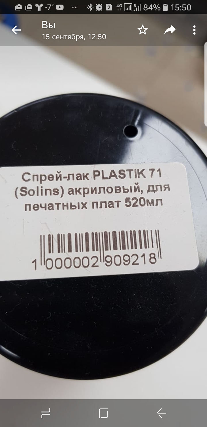

Цитата: kepsochi от 18 Дек. 2018 в 15:43"ПЛАСТИК 71"
тоже им пользуюсь для лакировки МК

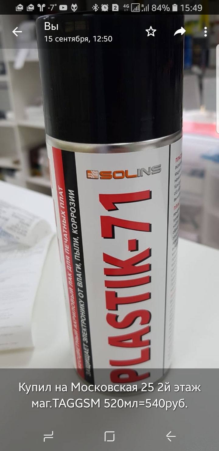

Вот фото нашёл ПЛАСТИК 71:

MoRoman
Цитата: kepsochi от 18 Дек. 2018 в 15:54Интересно было бы услышать технологию, как именно Вы делаете?
собственно как выше написали, только слоев меньше кладу, на магниты один-два .на обмотки три...
Сушить можно просто на воздухе, сохнет быстро, фен не обязателен. Воняет прилично, работать в проветриваемом помещении.

Скажите. Зачем эти все пролачивания нужны ? Кто это придумал ? Что вы хотите лаком защитить и от чего ? Если обмотки они и так лакированные ( провода ) магниты и так себя превосходно чувствуют.
MoRoman
Цитата: Vlad/Ivan от 18 Дек. 2018 в 16:28Зачем эти все пролачивания нужны ?
магниты - чтобы не ржавели, обмотки я лачил, т.к. они были плохо пролачены и немного болтались, это чревато перетиранием и как следствие межфазным замыканием...

Роман, а чем лучше обезжирить все перед лакировкой? Спирт подойдёт?
MoRoman
Цитата: Vlad/Ivan от 18 Дек. 2018 в 16:39Ну если в моторе не будет воды чего им приспичится ржаветь ?
мотор постоянно работает в режиме нагрев/охлаждение... вот едешь ты к примеру в сырую погоду, мотор горячий, проскочил через лужу - мотор делает "вдох" т.к. резко остывает... и пофигу ему ваши герметики, он всё равно вдохнет. При высокой влажности туда попадет влага, которая потом там выпадет конденсатом. На машинах для этого сапуны ставят...
Одним словом никто не уговаривает, каждый решает сам.
Добавлено 18 Дек 2018 в 16:53
Цитата: Hobby_t от 18 Дек. 2018 в 16:43Роман, а чем лучше обезжирить все перед лакировкой? Спирт подойдёт?
подойдет... но я пользую аэрозоль вот такой
PS я много с машинами ковыряюсь ,поэтому у меня много именно автомобильной химии... а спирт лучше по прямому назначению :D
