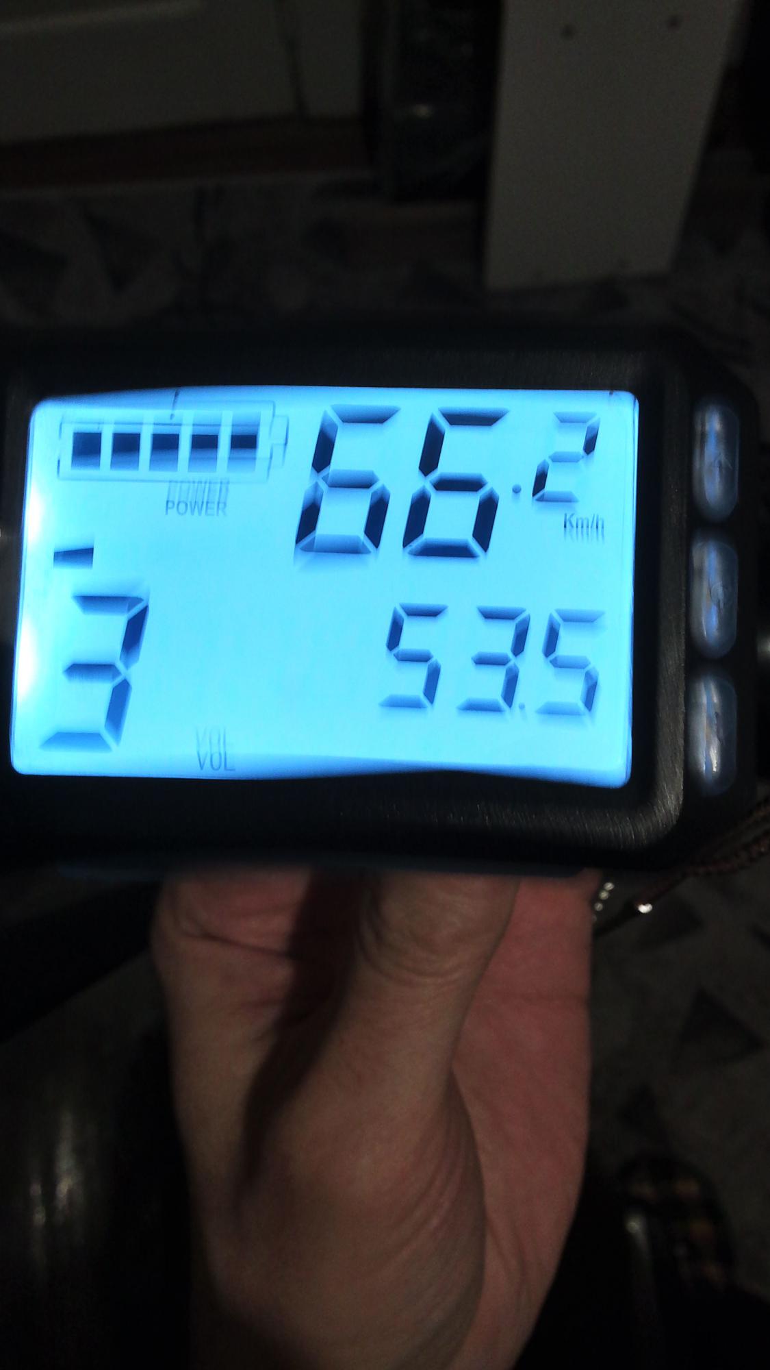

Цитата: Hobby_t от 11 Янв. 2019 в 21:04Только здесь, наверное, нужно учитывать, у кого сколько процентов максимальной токоотдачи стоит в настройках БК
Добавлено Сегодня в 20:57
Я про измерения скорости
Не, она так сильно не влияет. Там другая функция важна - диаметр колеса.
Провели только что эксперимент! При 100 процентах токоотдачи скорость на вывешенном самике 66 км/ч, при 90 - 56 км/ч. Остаётся прояснить, дефолтовое значение какое было, 90 или 100, помню, что у себя 90 ставил (или оставил).

Та есть там термоусадка, не паникуйте! она просто прозрачная, и кстати довольно толстая. Эм параметры БК...эти?
Добавлено 11 Янв. 2019 в 21:42
Правельно ответил Saveliy. При изменении пункта P08 меняется максималка...СРОЧНО ВСЕ ПРОВЕРЯЕМ!! дабы не было не до сказанного и различного вида споров:)))
