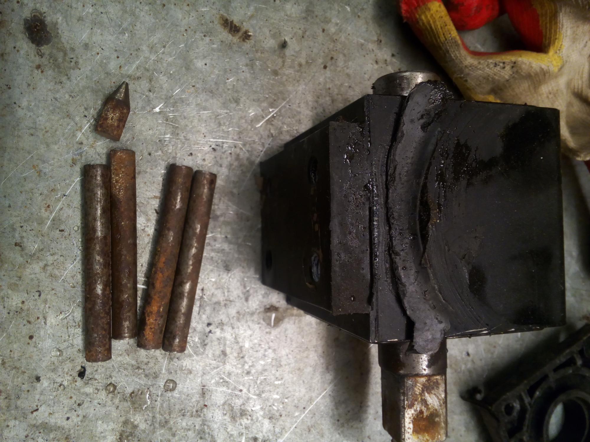

Сегодня выдалось время и решил заняться задней подвеской. Просела окончательно, под нагрузкой в статике имела обратный прогиб рычага. В динамике, начинал цеплять бордюры. Разобрал подвеску, заготовил штыри 8 мм. Для прокладки сделал проходной конус. Предварительно в резине просверлил направляющие отверстия 2 мм.  Тисками запрессовал штыри. Лишнюю выдавленную резину с торцов срезал ножом (иначе крышки не вставали), вуаля! Теперь жесткость на самом высоком уровне. Надо постараться попрыгать, чтобы ее продавить. Но думаю она со временем как всегда расходится и будет более мягкой. К сожалению под нагрузкой сфотать некому, завтра на работе под нагрузкой 130 кг сделаю.
Vlas69
Фотки не по порядку получились. У кого вес меньше 100 кг, штыри на 4, 5, 6 мм. Вставляете 4 мм, если жесткости не хватает, загоняете 5 мм, еще мало, 6мм.
Соломатин Ян
У меня вес 70кг, думаю дольше походит.
