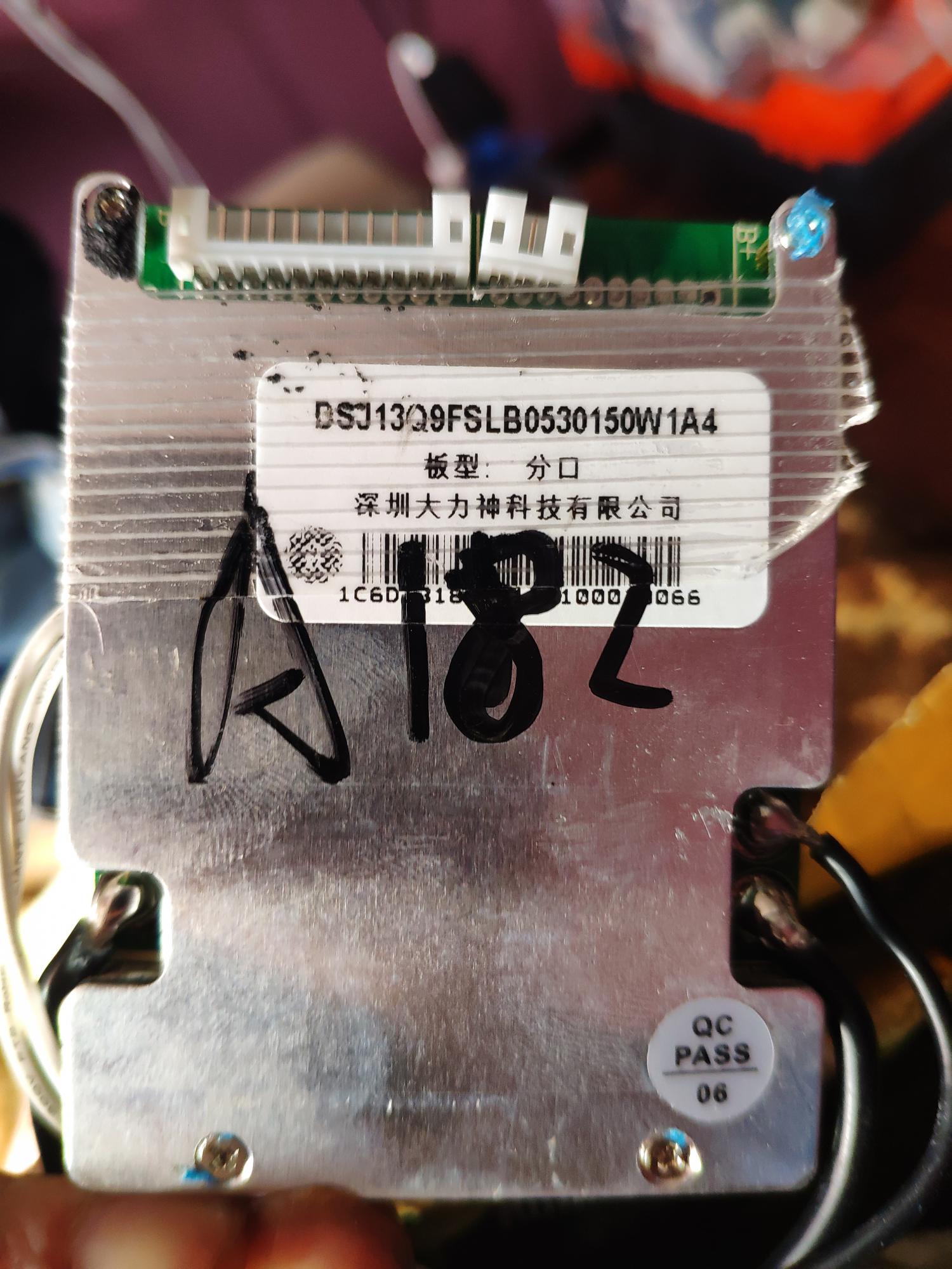

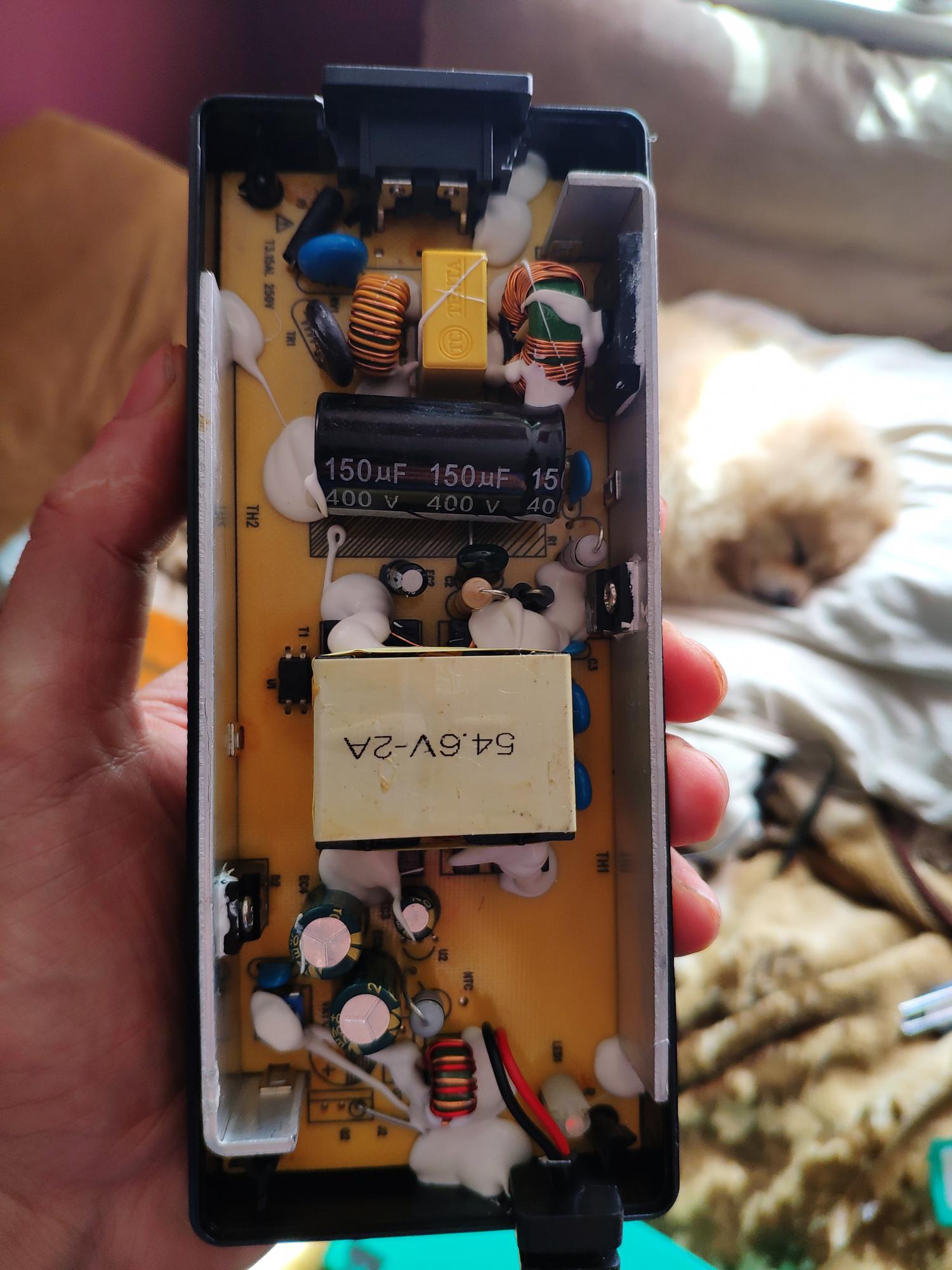

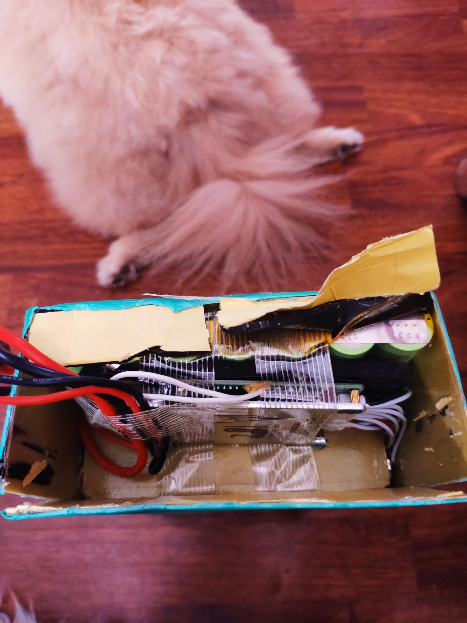

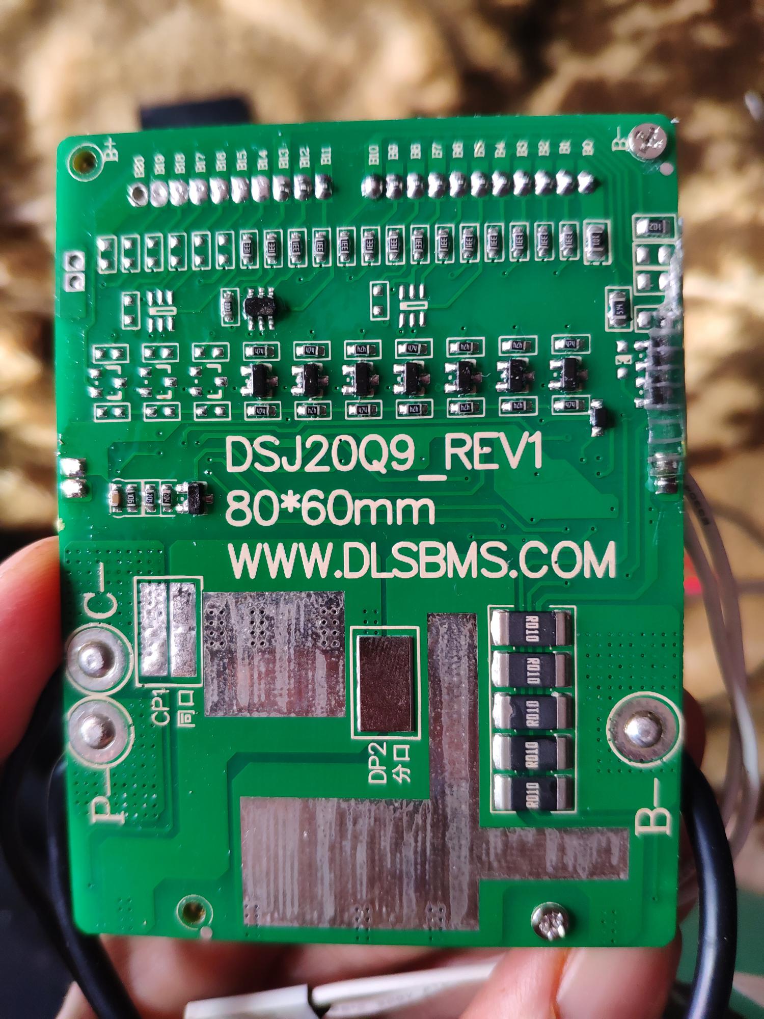

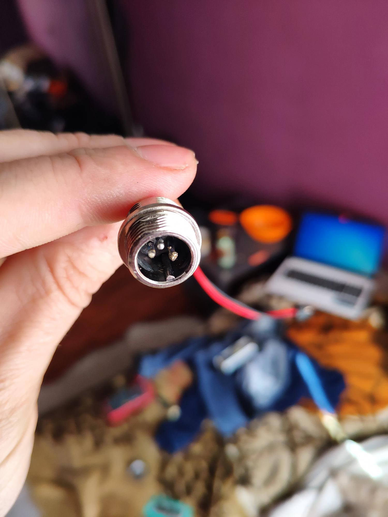

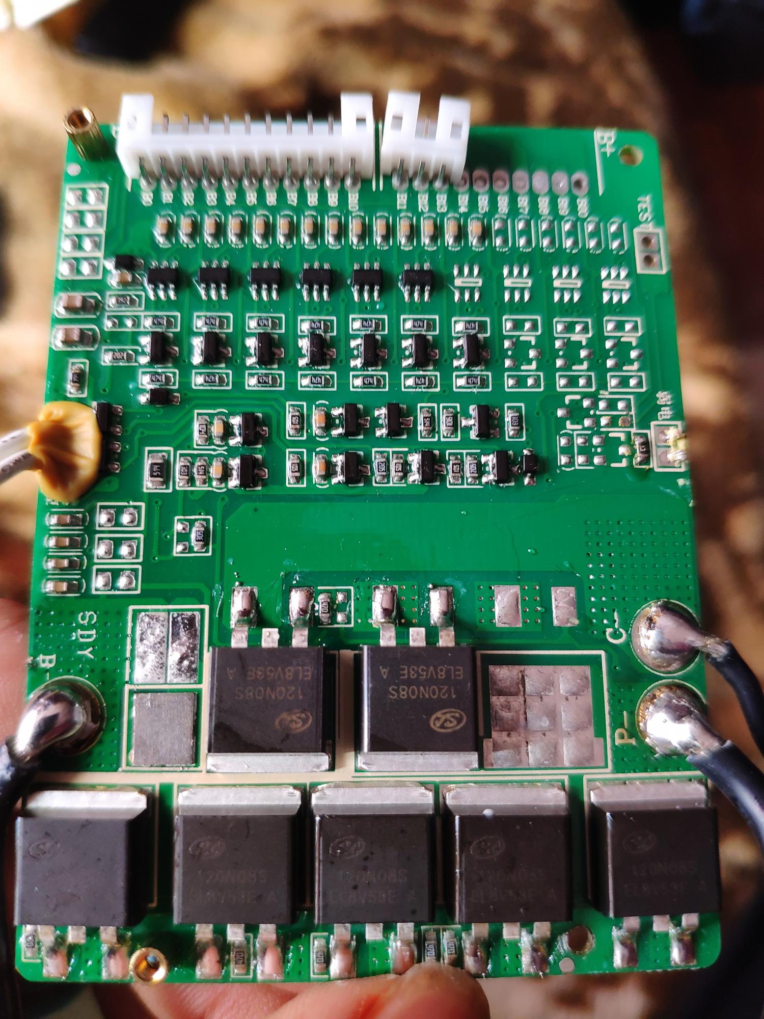

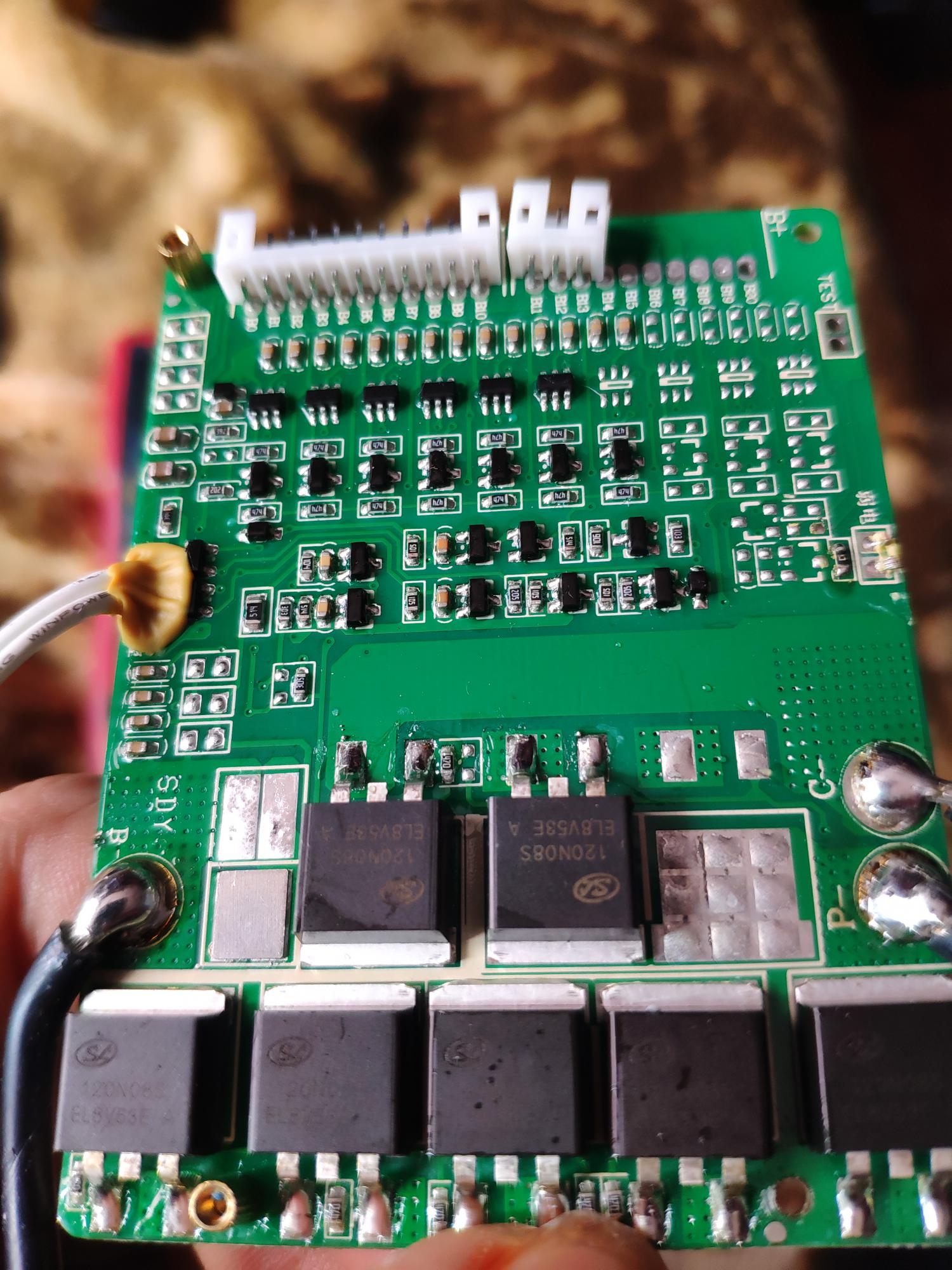

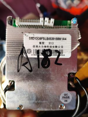

фотки БМС от зеленой батареи 28,6 ака 17,8Ач и зарядника

То есть в этой батарее элементы горизонтально располагаются?

Можно фото батарейки (элемента) с маркировкой?
это зеленая длинная верно?
Как там они распологаются?

на последней фотке не понятно, что там пушистое такое, это для герметизации в батарее было?

Короче 7 банок в параллели! Уроды китайские!!!
Такая же батка как и обычная зеленая, только вытянули ее в длину чтобы хоть как-то стало похоже на 28.6Ах
Очередной раз нас держат за дураков!

Ага. Те же яйца, только в профиль!  :laugh:
Потому она и длинная такая при той же ёмкости. ))
Ну китаИси, ну сукины дети...  :laugh:
