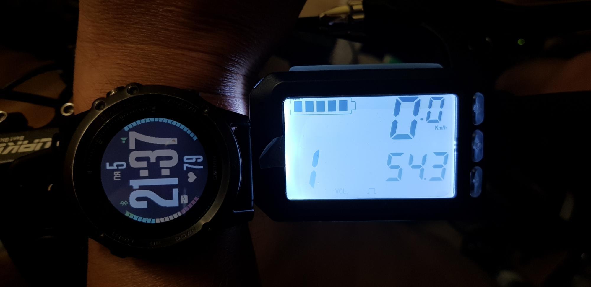

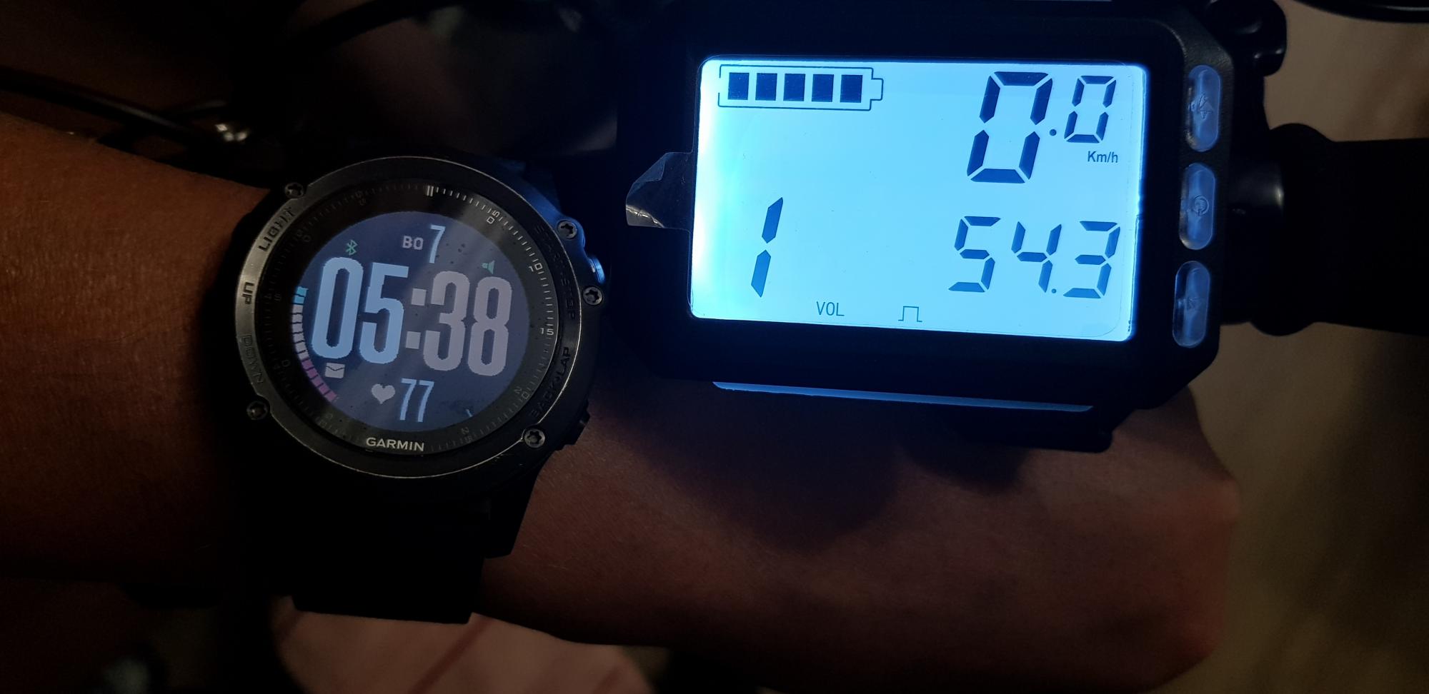

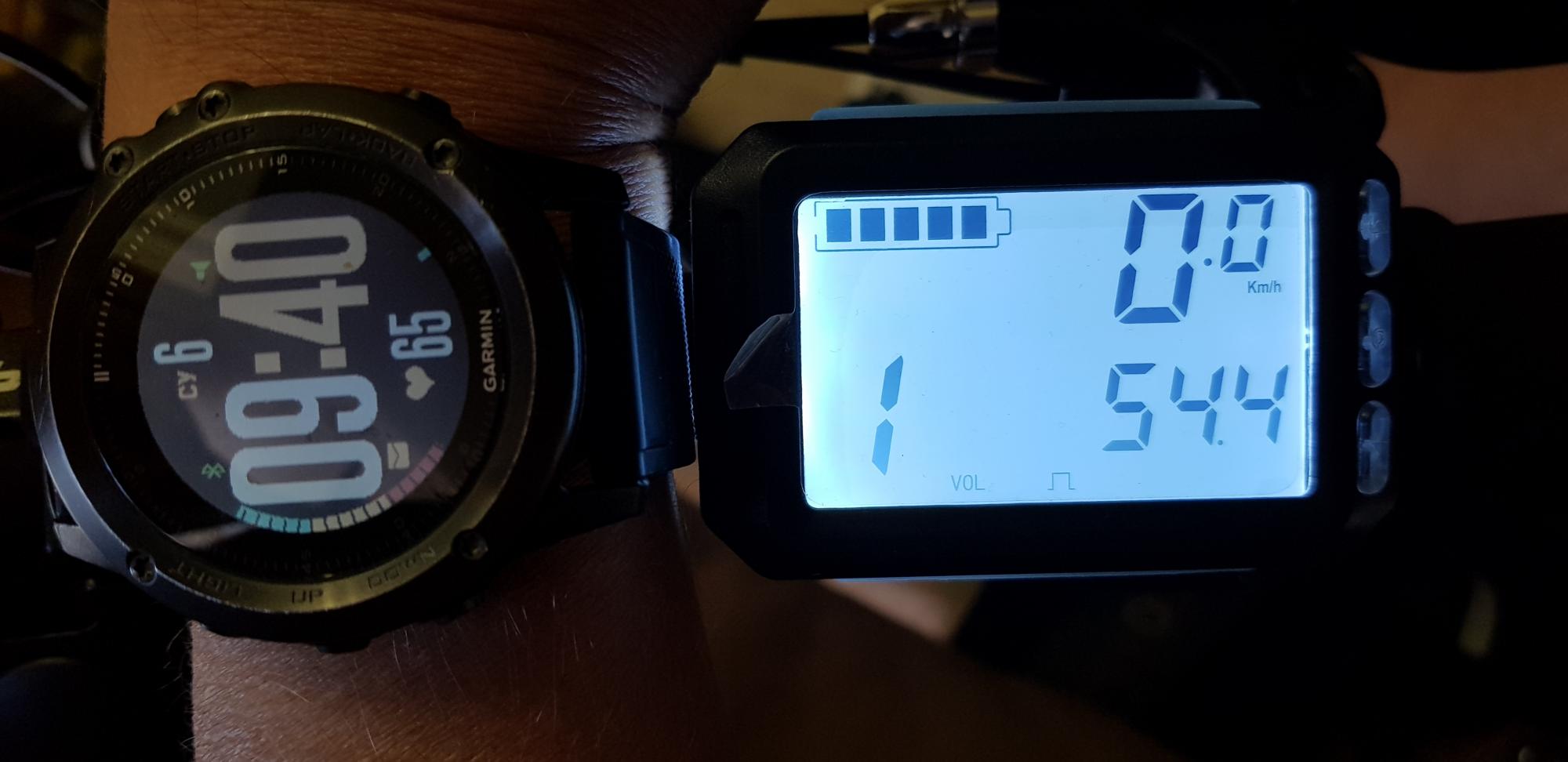

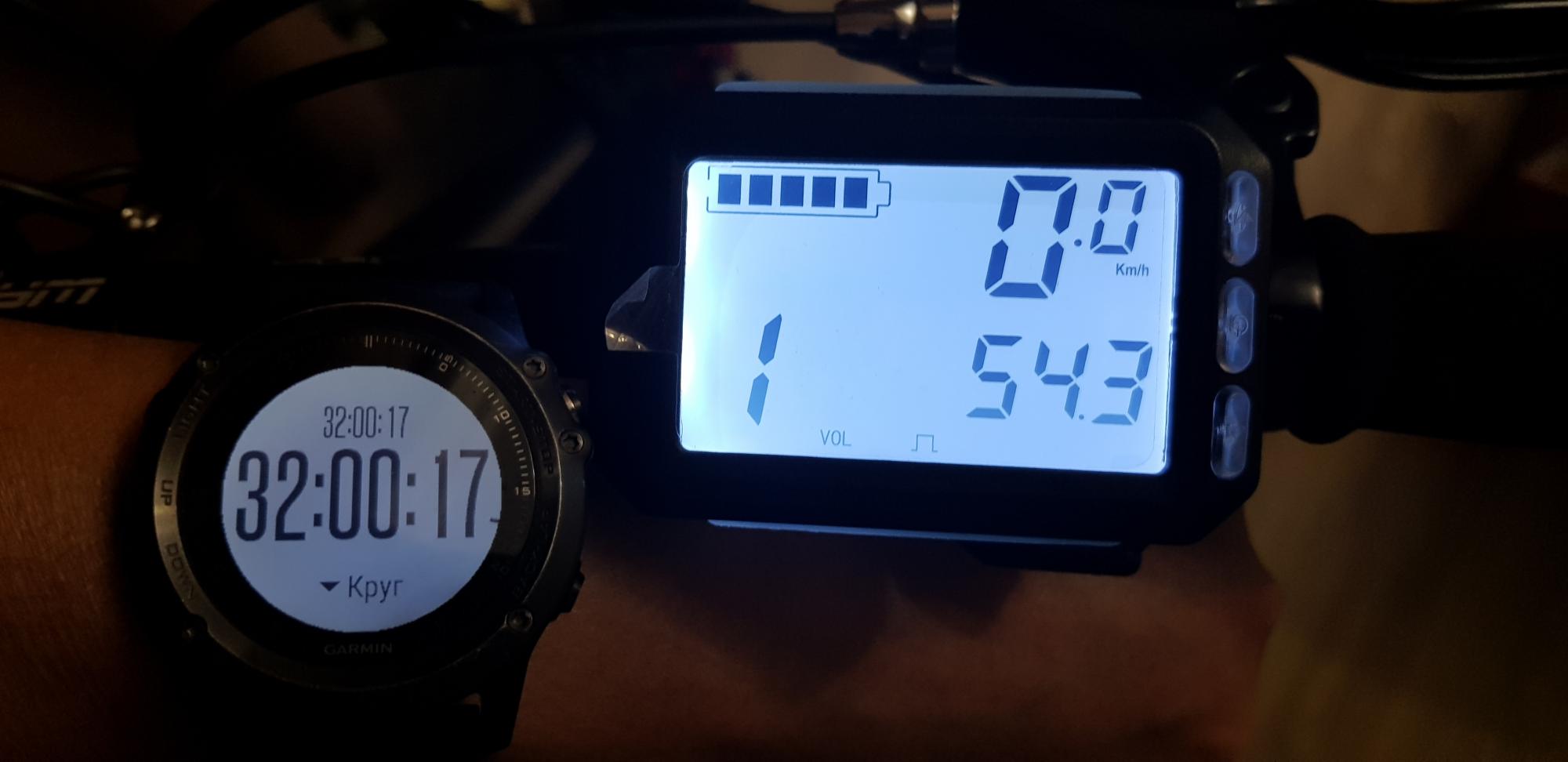

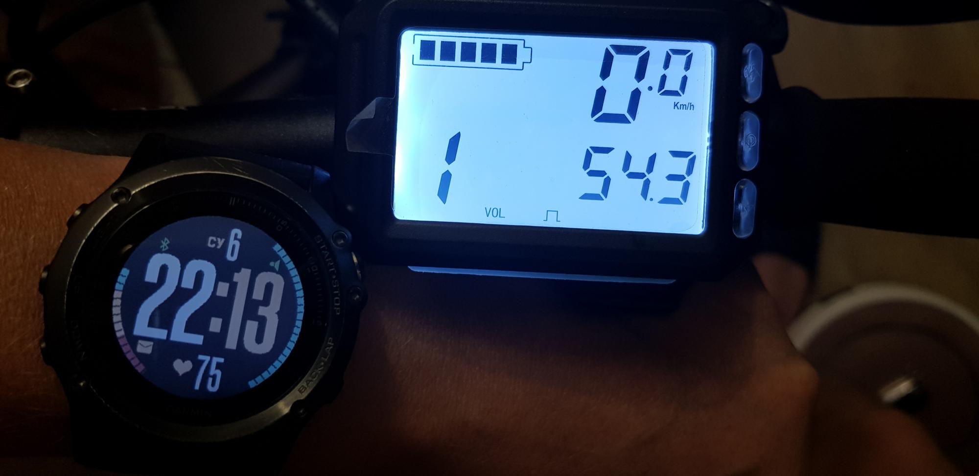

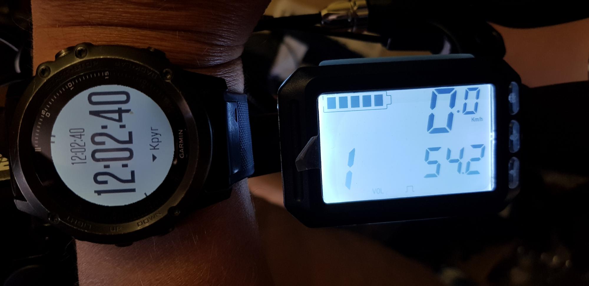

Отключил сигнализ
Но, млин досадно, без сигнализации экран компа не включается...

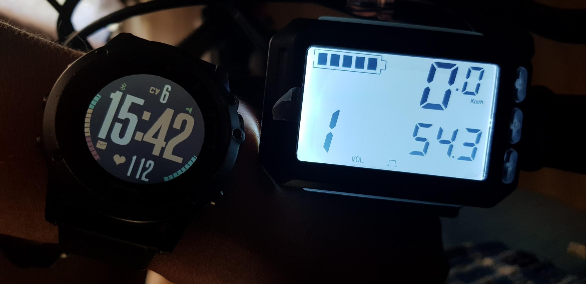

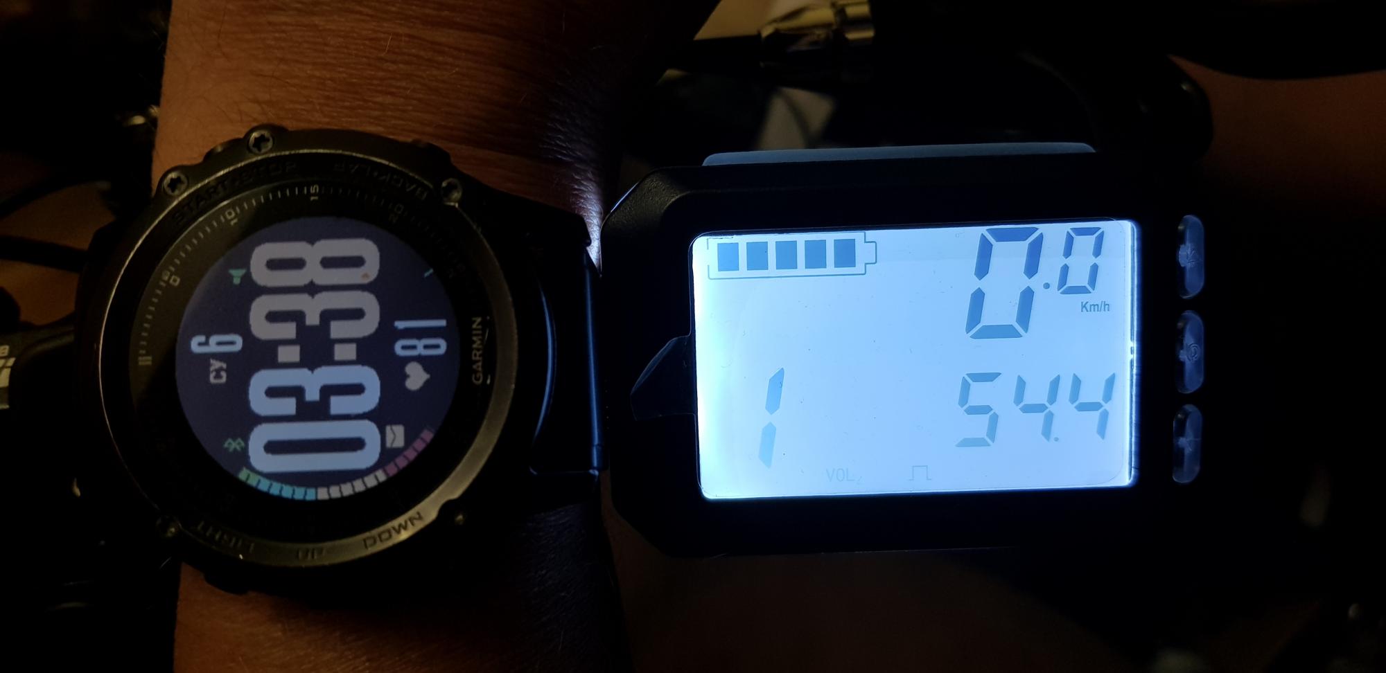

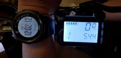

Запустил секундомер, утром и вечером буду подключать сигналку и снимать показания напряжения.
ПРОШЛО:
6 часов
12 часов
интересно, что через 30 сек после включения показометр показывает на 0.2в меньше (так было и после 6ти часов)
18 часов
24 часа 30 минут
32 часа
В общем понятно, что с отключенной сигнализацией разряда нет.
Значит, выключая сигнализацию, я и контроллеры обесточиваю. Следовательно обрывая выключателем один плюсовой провод питания сигнализации мы можем обесточить весь самокат и исключить саморазряд батареи при длительном хранении. Планирую использовать для этих целей штатную кнопку включения габаритов, а включение габаритов перенести на руль с помощью такой вот

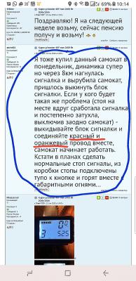

У меня были подозрения, что просто так эту гадость не отключить...  :-\
И как быть, если окажется что всему виной сига?
Нужны будут услуги хорошего электрика что бы запустить БК в обход сиги...
kepsochi
#509

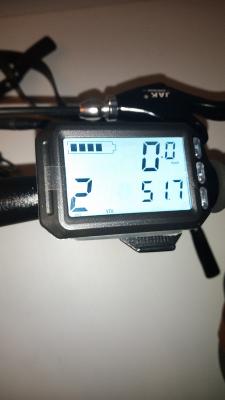

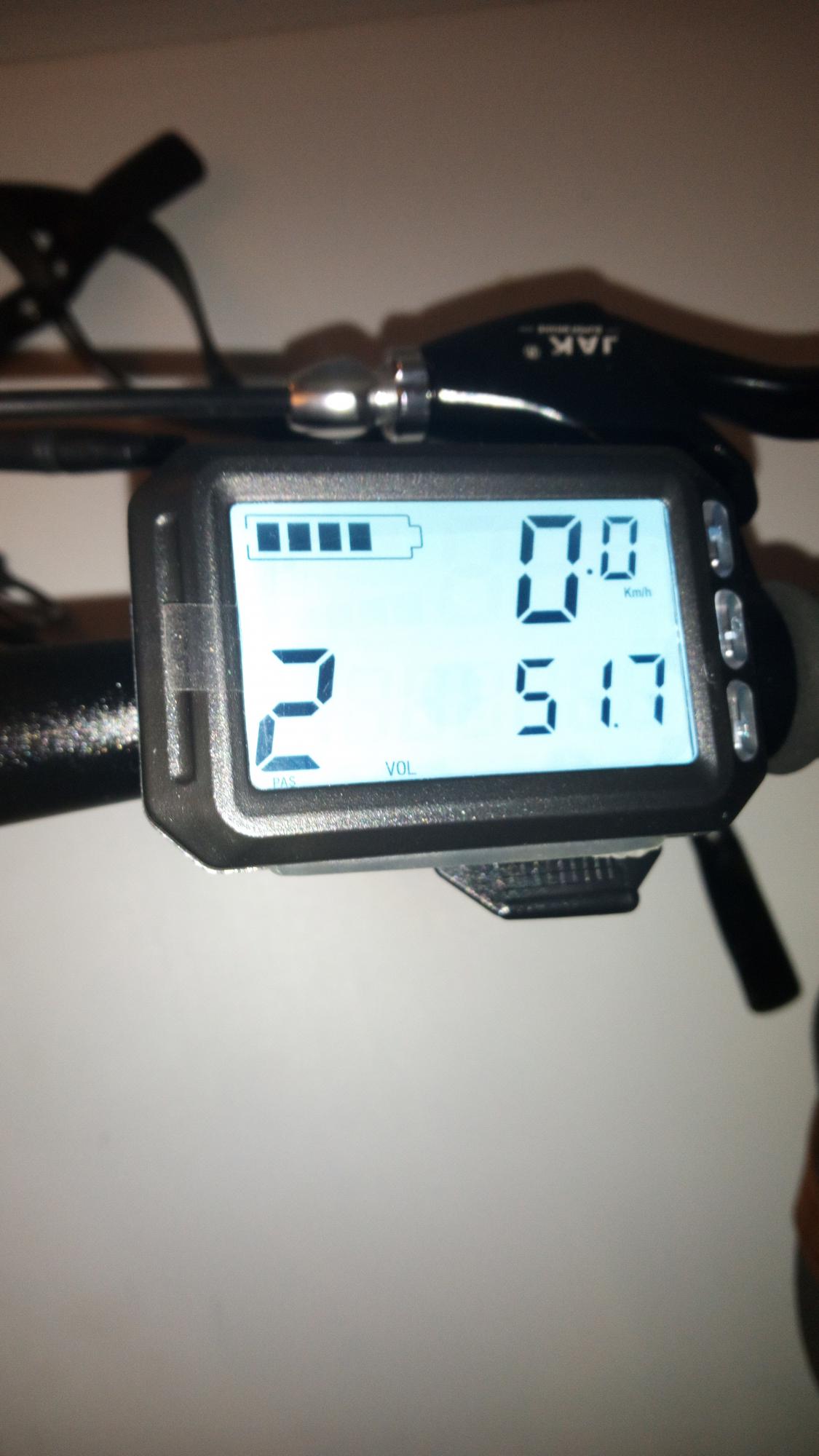

Нет, сига обходится легко: нужно соединить между собой два провода, гдето у меня записано, какие именно... Счас найду.
Вот, нашёл:

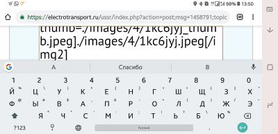

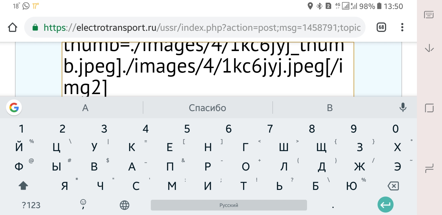

kepsochi
Замучаешься редактировать пост с мобильного - уж очень мало окно редактирования!
Никто не знает, как увеличить окно редактирования?

ElectroN05
[user]kepsochi[/user], Повернуть экран телефона горизонтально)
kepsochi
В горизонтальном положении ещё хуже ((
